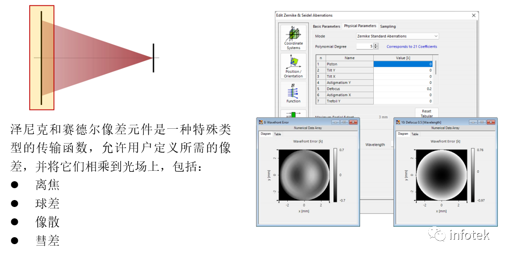

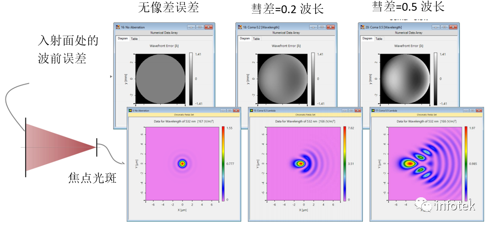

不同类型的波前像差对焦点上的特征有单独的影响。因此,能够详细研究这些影响是至关重要的,例如,评估成像系统的性能。在VirtualLab Fusion中,可以产生不同的波前像差,并方便地研究其对焦斑分布的影响。作为例子,我们选择了几个典型的像差(球面、彗差、像散、……),改变它们的数值,并计算相应的焦点分布。

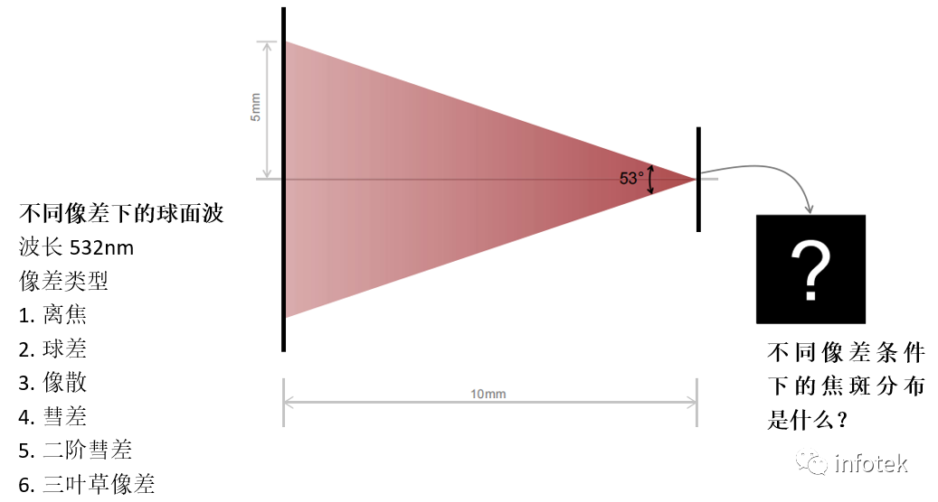

设计和建模任务
球面波的像差效应对焦点的影响的图1

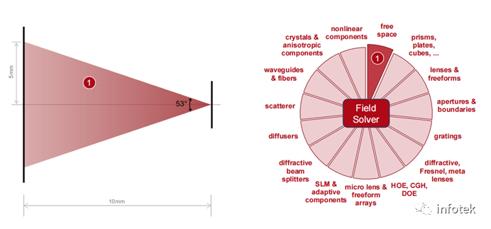

导入现有结构文件
平面波
波长(486,587,656)nm
视场角(40°)
x方向线偏振光
衍射透镜
波前相位相应
真实衍射器件结构

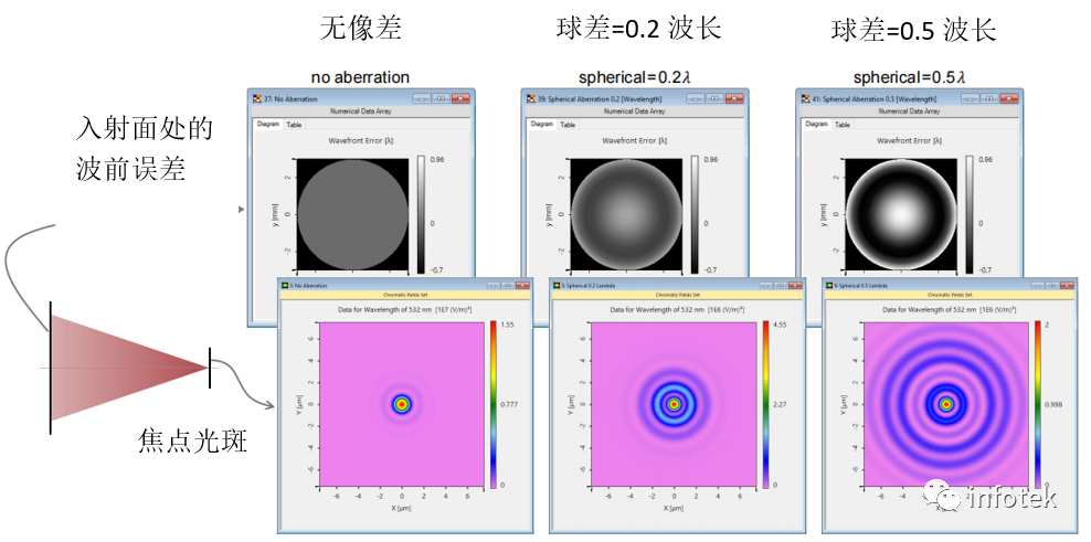

球差
球面波的像差效应对焦点的影响的图4

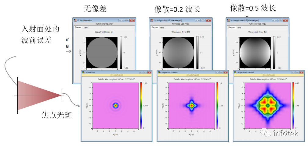

像散
球面波的像差效应对焦点的影响的图5

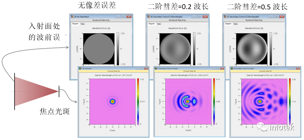

二阶彗差
球面波的像差效应对焦点的影响的图7

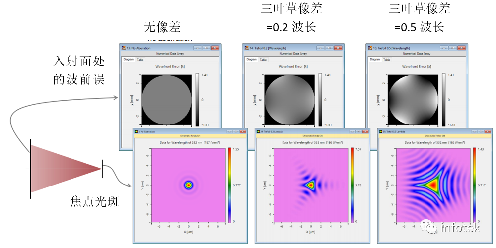

三叶草像差
球面波的像差效应对焦点的影响的图8
