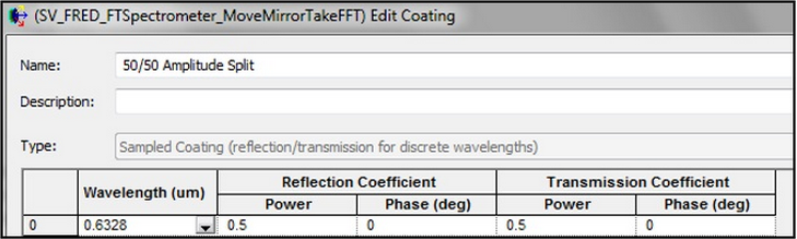

FRED模型的第一步是创建一个相干的点光源对象。接着,创建一个光谱并分配给光源。光谱可以从文本文件导入、图片的数字化取样或者由特定的函数(高斯或黑体)计算得到。使用FRED“lens Module”表面类型构成的“自定义元件”对象,可以创建理想透镜,透镜位于距离点光源10mm处。“lens Module”表面具有10mm的焦距和5mm的半孔径。接下来,使用与准直光束成45度角的平面表面创建理想分束表面。创建了自定义“50/50”分束涂层(图2)并应用到该表面。
FRED案例展示:傅里叶变换光谱仪的图2
图2 自定义50/50分束涂层规格。如果指定一个单一波长,则涂层将同样适用于光源的所有波长。

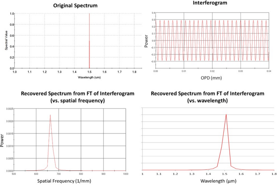

例1:单波长光源
给定光源1.5μm的单一波长。该波长对应666.7(1/mm)的空间频率。单波长的干涉图是一个简单的余弦函数。(图3)
FRED案例展示:傅里叶变换光谱仪的图3
图3 由FTS获得的单波长光源光谱。左上:绘制的初始光源光谱vs.波长(µm)。右上:探测器功率vs. OPD的干涉图。左下:重现光源光谱vs.空间频率(1/mm)。右下:重现光源光谱vs波长(µm)。

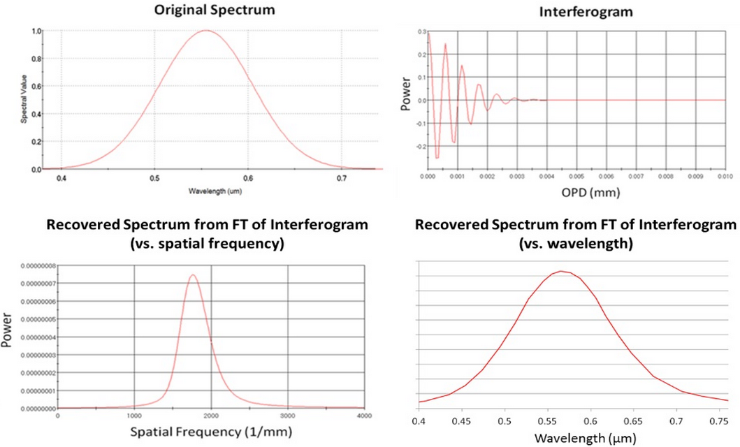

例2:高斯光谱
光源给定为高斯光谱,具有0.555µm的中心波长和0.0589µm的半极大半宽。中心波长对应于1801.8(1/mm)的空间频率。注意到重现的光谱具有明显的不对称性(图4)。这是因为光谱是波长的高斯函数,空间频率是波长的倒数。较短的空间频率间隔对应于较大的波长范围;因此,重现的频谱的左半将出现更多的压缩(图4)。
FRED案例展示:傅里叶变换光谱仪的图4
图4 由FTS获得的高斯光源光谱。左上:初始光源光谱vs.波长(µm)。右上:探测器功率vs OPD的干涉图。左下:重现光源光谱vs.空间频率(1/mm)。右下:重现光源光谱vs波长(µm)。

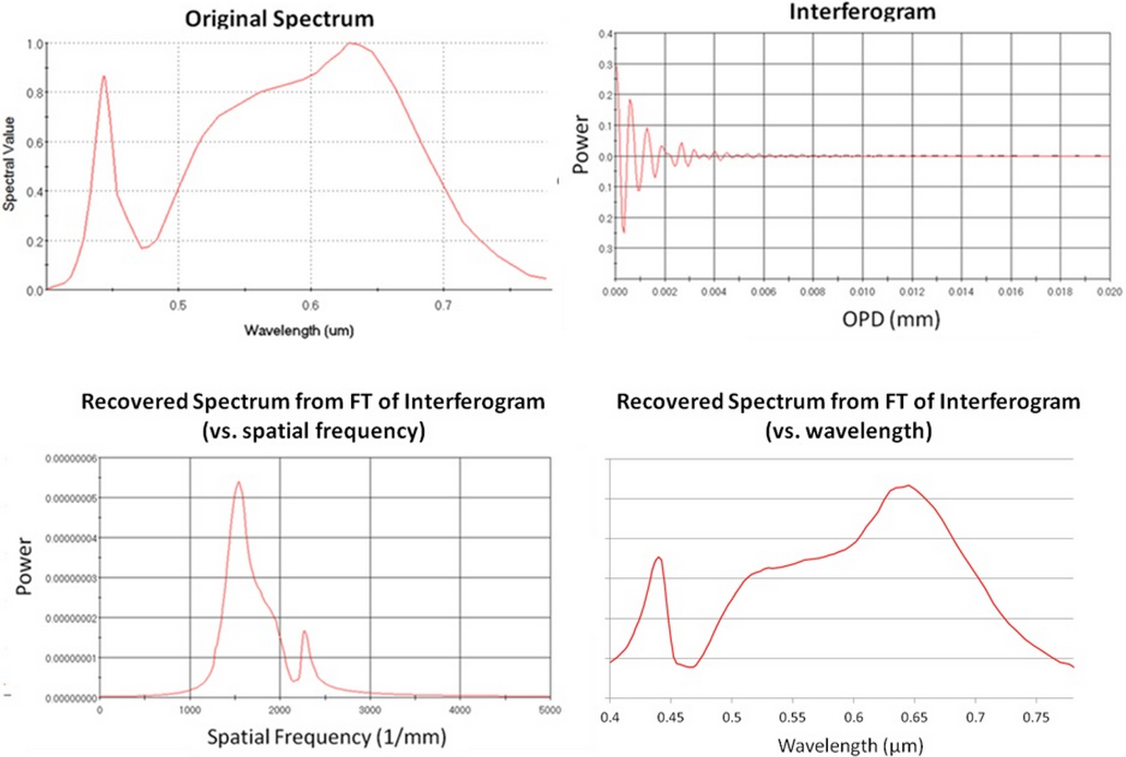

例3:白光LED光谱
给定光源一个白色荧光LED的光谱特性。该光谱在波长= 0.45µm处有一个尖峰,在波长= 0.65µm处有一个宽峰。蓝色峰对应于2222.2(1/mm)的空间频率。红色峰对应于1538.5(1/mm)的空间频率。注意重现的光谱形状被水平翻转(图5)。这是因为光谱是波长的函数,空间频率是波长的倒数。另外,相对于原光谱的红色峰,重现的光谱显示出更高的低空间频率值。这是因为低空间频率的间隔对应于一个较大的波长范围,在这些空间频率处,更多的光功率将被收集。
FRED案例展示:傅里叶变换光谱仪的图5
图5 由FTS获得的白色LED光源光谱。左上:初始光源光谱vs.波长(µm)。右上:探测器功率vs. OPD的干涉图。左下:重现光源光谱vs空间频率(1/mm)。右下:重现光源光谱vs.波长(µm)。
