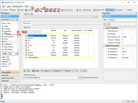

2.1创建堆栈结构
TechWiz LCD 1D应用案例:单畴VA显示模式的图2

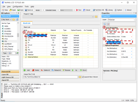

2.2更改参数设置
TechWiz LCD 1D应用案例:单畴VA显示模式的图3

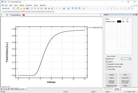

3.结果分析
3.1电压与透过率关系曲线
TechWiz LCD 1D应用案例:单畴VA显示模式的图4
3.2视角透过率的极坐标图
TechWiz LCD 1D应用案例:单畴VA显示模式的图5
