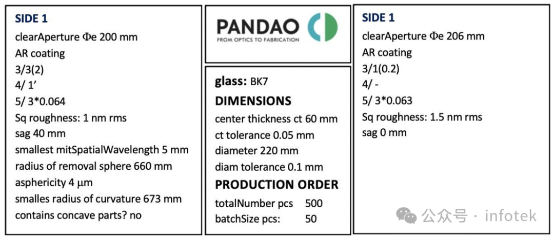

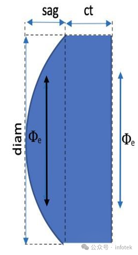

接下来,将展示PanDao对一款直径为220 毫米的平凸非球面镜片(见图1)的制造成本和技术分析,该镜片计划生产500 件。

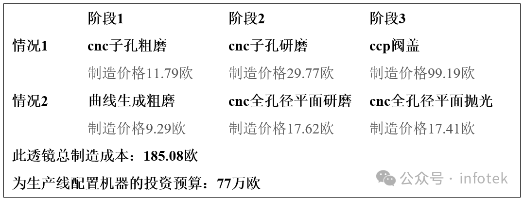

PanDao(图2)确定采用亚孔径数控磨削并以最终的CCP 研磨抛光作为最佳的加工流程。每片透镜的总加工成本约为185 欧元(以中等规模的中欧公司为例:不包括公司管理费用和材料成本);总订单的加工成本为92500 欧元。接下来给出三个示例,展示光学设计调整如何影响加工成本。

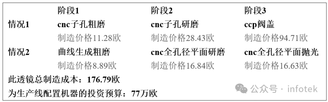

•将镜片直径从220 毫米改为210 毫米(并用例如金属环填充空出的空间),使每片镜片的成本降至176.8 欧元,从而整体上使制造成本降低4.4%(即4100 欧元)(图3)。

图1. 拟生产500片平面-非球面BK7透镜,用PanDao软件工具分析
PanDao:面向光学设计师的制造成本影响分析软件工具的图3
图2. PanDao分析了平面-非球面BK7透镜(图1),每个透镜的制造成本为185欧元,不包括8.7欧元的中心研磨成本,18.5欧元的镀膜成本和18.2欧元的测试成本。

图3. PanDao分析平面-非球面BK7透镜(图1):将透镜直径从220毫米减小到210毫米,总制造成本降低4.4%.
