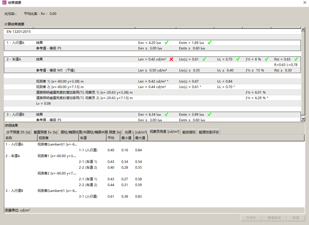

Litestar 4D:可调LED灯具的图4
d)电流为0.25A时,车道A的LAV值低于标准值
Litestar 4D:可调LED灯具的图5
e)电流为0.5A时的计算结果
