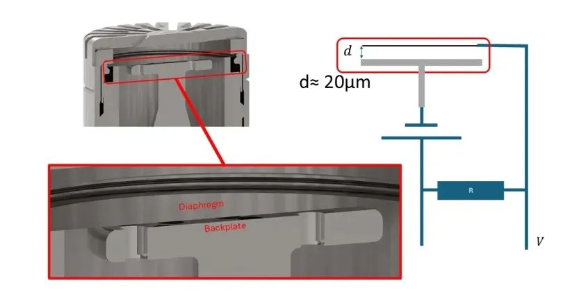

测量传声器常见的问题之一是微小颗粒的污染,这会严重影响其清洁度和性能。在精密传声器中,背板和隔膜之间的间距约为20微米,这决定了传声器的电容容量。一根头发的直径约在60到100微米之间,是其间距的3到5倍厚度。这个距离非常微小,所以任何微小颗粒都可能对传声器性能产生影响。
廉价传声器测量,真能 “省心省力”?的图2
图 1:测量传声器膜片之间的距离

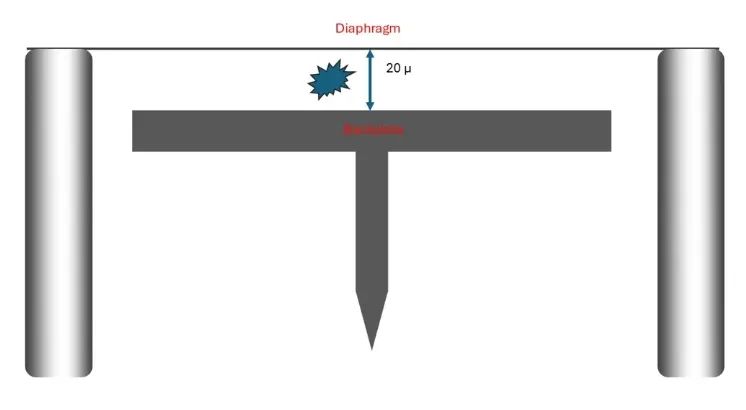

任何被困在传声器腔体内的颗粒都可能影响膜片,改变电容和极化电压,进而影响传声器的灵敏度和本底噪声。当温度和湿度变化时,颗粒周围容易产生冷凝,这会进一步加剧灵敏度漂移和本底噪声增加。
廉价传声器测量,真能 “省心省力”?的图3
图 2:封闭在隔膜和背板之间的颗粒

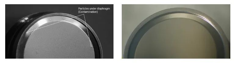

一家公司在将其传声器暴露在高湿度测试中后发表了相反的观点。他们声称,尽管他们的传声器在测试中显示出灵敏度的变化(超过1.5 dB的变化),但重新干燥后灵敏度变化很小(比初始灵敏度+0.3 dB)。虽然这可能是事实,但在HBK,我们认为这种性能不可接受。我们的经验表明,传声器不够干净,就无法保持稳定的灵敏度。
廉价传声器测量,真能 “省心省力”?的图4
图 3: 封闭在外壳和隔膜之间的可见颗粒与干净传声器膜片对比图
实验中,我们将40个传声器暴露在高湿度下一周。结果显示,40%的传感器灵敏度变化大于0.2 dB,部分传感器损耗大于4 dB,而HBK精密测量传声器灵敏度变化小到几乎不可测量。
对于在潮湿环境下灵敏度变化大于0.2 dB的传声器的长期稳定性,你真的能抱有多大期待呢?

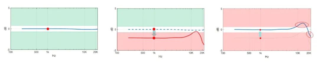

简单回答,其实不能。传声器的灵敏度会整天漂移,需要不断重新校准。校正灵敏度并不能解决所有问题,因为极化电压的变化也会影响膜片张力,进而影响传声器的高频响应。
廉价传声器测量,真能 “省心省力”?的图5
图 4: 灵敏度校正前后健康与不健康的传声器响应的对比

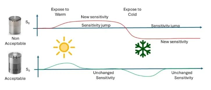

高品质的传声器依赖精心挑选的材料,以确保在温度和静压变化下的稳定性。没有这种细致的结构,传声器很容易产生迟滞现象,这意味着暴露于温度变化或静压会使部分零部件(如膜片)移位,改变平衡点,引起持久的灵敏度变化。在设计不佳的传声器中,灵敏度变化会持续存在,即使在恢复环境条件后,也会导致不可靠的测试结果。
廉价传声器测量,真能 “省心省力”?的图6
图 5:传声器在暴露于温度压力时产生滞后现象

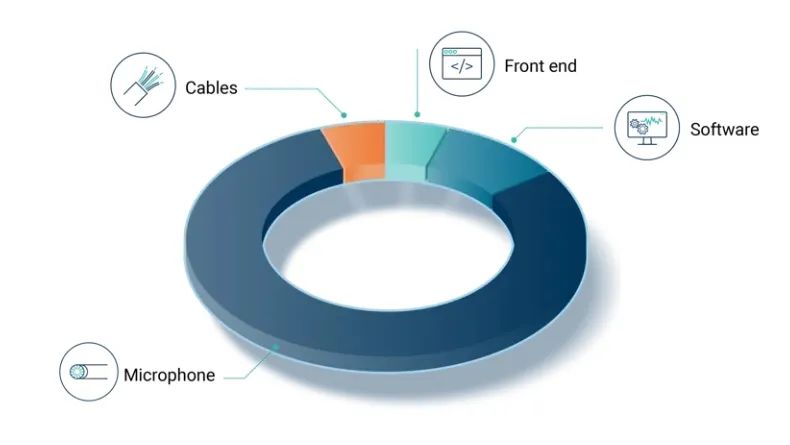

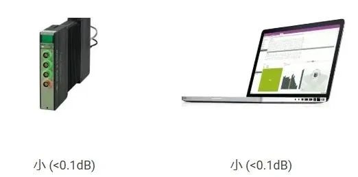

传声器是测量链中的第一个环节,也是最关键的环节。传声器捕获的信号质量必须尽可能好;高不确定性的传声器会导致测量设置不良,并给整个测量链带来不确定性。
廉价传声器测量,真能 “省心省力”?的图7
图 6:基本测量链每个环节(传感器、电缆、前端和软件分析)带来的平均不确定性
