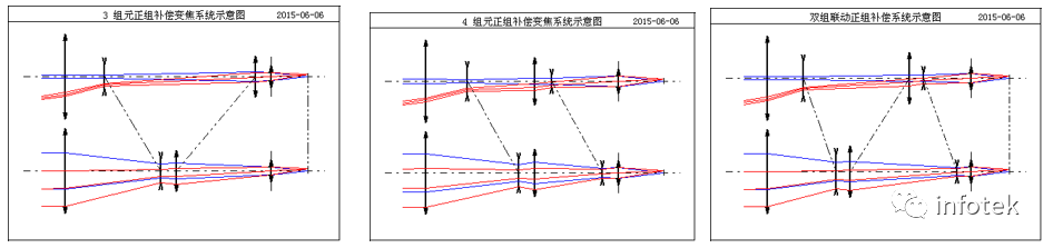

轴向位移型断续变焦系统也可以是三组元结构、四组元结构等多种形式。设计时都是借用机械补偿式连续变焦系统设计方法设计。只是对连续变焦系统运动形式的简化。
OCAD应用:轴向位移型断续变焦系统设计的图2
图2.轴向位移型变焦系统结构示意图
