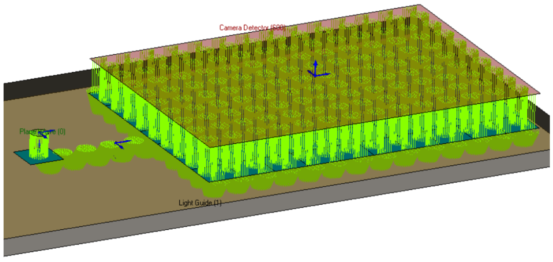

为验证方案的技术可行性,在VirtualLab Fusion软件的赋能下,课题组重点研究了四台阶及二维柱状光栅的衍射效率、波导的视场角上限、以及出瞳均匀性问题。如图3所示,对于486/546/633 nm的波长,锯齿光栅和四台阶光栅的衍射效率分别为58/69/58%和52/61/54%。以50%为基准的话,锯齿光栅和四台阶光栅的波长带宽分别为290 nm和218 nm。如图4所示,对于二维柱状光栅,其各个衍射级次(包括T(-1,0)、R(0,0)、R(-1,±1)和R(0,±1))的效率则可通过光栅高度进行调控。至于二维出瞳扩展,如图5所示,于30 mm × 21 mm的出瞳区域,通过自定义参数关联与下降单纯形算法优化,得出了70个出耦合子光栅的衍射效率,分析了各出瞳的电磁场或光强。最后,本方案的关键指标总结如下:FOV=109°、出瞳距=10 mm、出瞳尺寸=6.2 × 6.2mm2、出瞳均匀性=54%。

基于五通道波导及二维扩瞳器的近眼显示的图5
图5. 波导模块的光线追迹及出瞳均匀性分析
