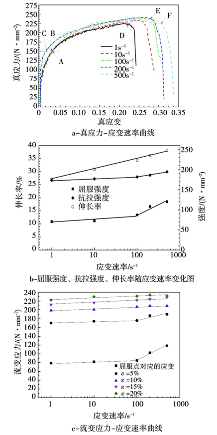

从图a、b可知,屈服强度和抗拉强度随应变速率增加呈现两阶段特性,当应变速率小于100 s-1时,屈服强度和抗拉强度随应变速率增加缓慢增大;当应变速率大于100 s-1时,应变速率的强化作用增大;随应变速率增加,伸长率也增大。图1c的流变应力-应变曲线表明,3003铝合金不仅具有应变速率敏感性,同时塑性随应变速率提高而增大。

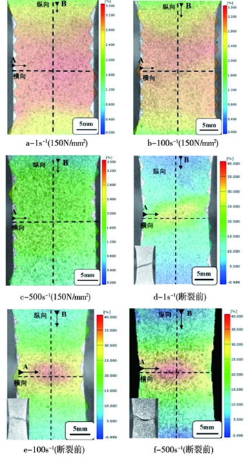

图2所示为选取图1a中A-F点应力150N/mm2下和断裂前的应变云图,并和断裂试样宏观样品照片对比。从图可知,在应力150N/mm2条件下,应变值在标距范围内近似均匀分布;随应变速率提高,应变值下降;图中试样中央区出现了明显的应变集中区;随应变速率的增加,应变集中区影响面积变大。

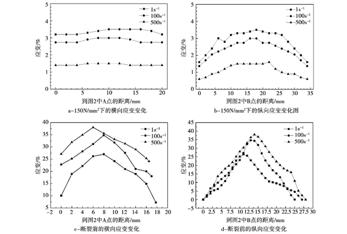

图3为材料的应变变化曲线,可见,各个应变速率下试样的应变值都随着图2中虚线A、B点的距离增大而先增大后减小,变形程度随应变速率增加而增大;如图a,b,在大塑性变形条件下,横向应变大于纵向应变;图d可以看出纵向条件下的应变变化更大,中部区域应变集中度也更高,表明动态拉伸主要作用于纵向。

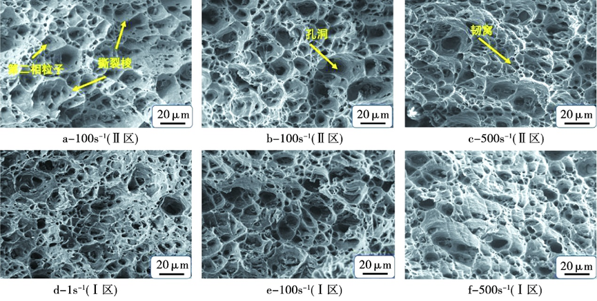

图4为典型拉伸速率下断口宏观照片。结合图2a~c断裂前的应力集中分布区和试样断裂宏观照片可知,试样断口分为两大区域,即由于应力集中导致率先开裂的中部区域(Ⅰ区)以及裂纹扩展发生拉伸剪切混合开裂的两端扩展区(Ⅱ区)。
断口形貌主要为大小不一的韧窝和撕裂棱组成;随应变速率增加,小型韧窝增多并长大,撕裂棱上逐渐出现韧窝乃至消失;与Ⅱ区相比,Ⅰ区断口的撕裂棱明显减少,随应变速率增加,韧窝增多,撕裂棱逐渐减少。

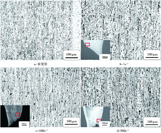

拉伸断口侧面的显微组织。可以看出,拉伸前晶粒大小分布不均,拉伸条件下晶粒发生了明显的伸长、变细。随着应变速率的提高,晶粒变形程度有进一步变大的趋势。

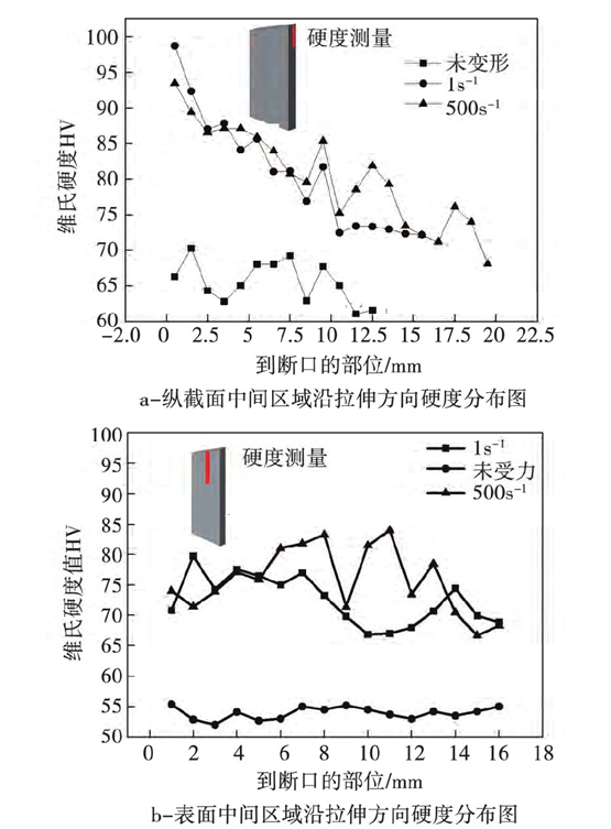

由图7a可知,随着离断口距离的增加,维氏硬度值显著下降。应变速率为1s-1和500s-1试样的硬度值相对于未变形试样的显著提高,加工硬化效果显著。由图7b可知,随着应变速率的提高,硬度值有一定程度提高。

3、动态拉伸断裂试样的侧面金相组织和显微硬度分析表明:断口侧面晶粒形状相较于未变形金属的更加细长,硬度随应变速率的增大而提高。
