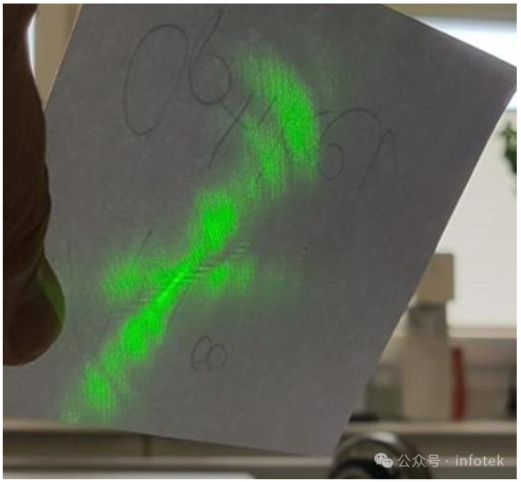

如何在PanDao中输入中频空间公差?什么是“最小中频波长”?的图2
条纹的非直边是由未优化设置的CNC抛光工艺中的中频空间误差引起的

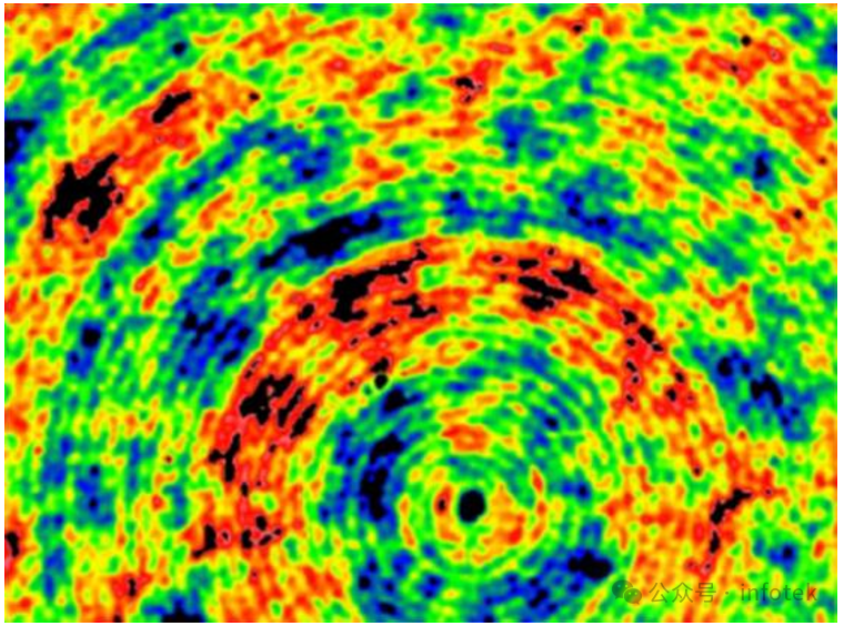

如何在PanDao中输入中频空间公差?什么是“最小中频波长”?的图3
预抛光光学元件上的同心圆状中频空间误差,由未优化的点接触式CNC研磨工艺所导致
