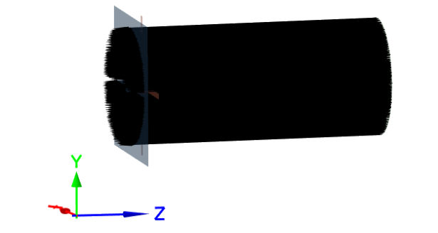

在 OAS 光学软件中,利用其直观的图形化界面与丰富的建模工具,按照上述参数与结构设计,逐步构建共焦不稳定谐振腔模型。首先,通过坐标系统精确确定各光学元件的位置与方向;其次,运用材料库为反射镜与吸收面赋予相应的光学属性;最后,设置光线追迹与数值计算参数,确保软件能够准确模拟激光在腔内的传播过程。
(共焦不稳定谐振腔的三维追迹图)

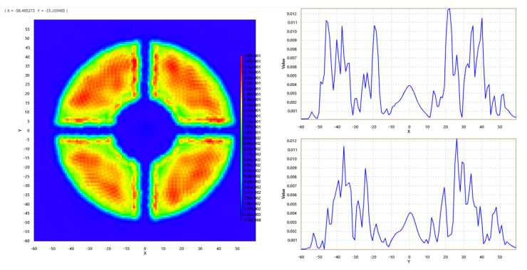

(共焦不稳定谐振腔的探测器结果图)
