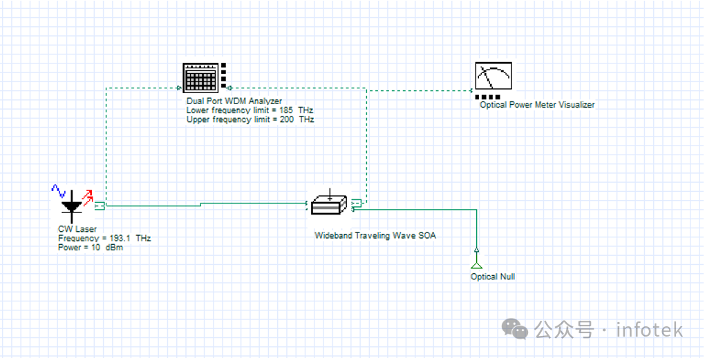

图1显示了仿真中使用的系统布局。将连续激光器的功率参数置于扫描模式下,在-40 ~ 10 dBm范围内变化。
图1.SOA系统布局

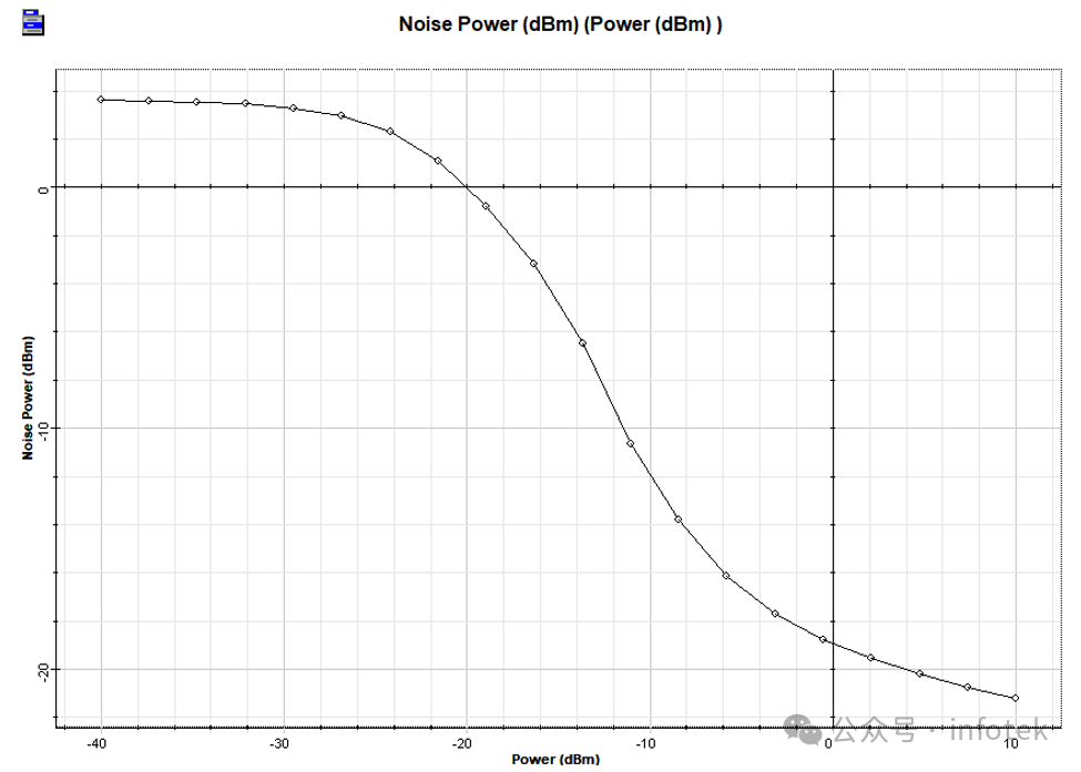

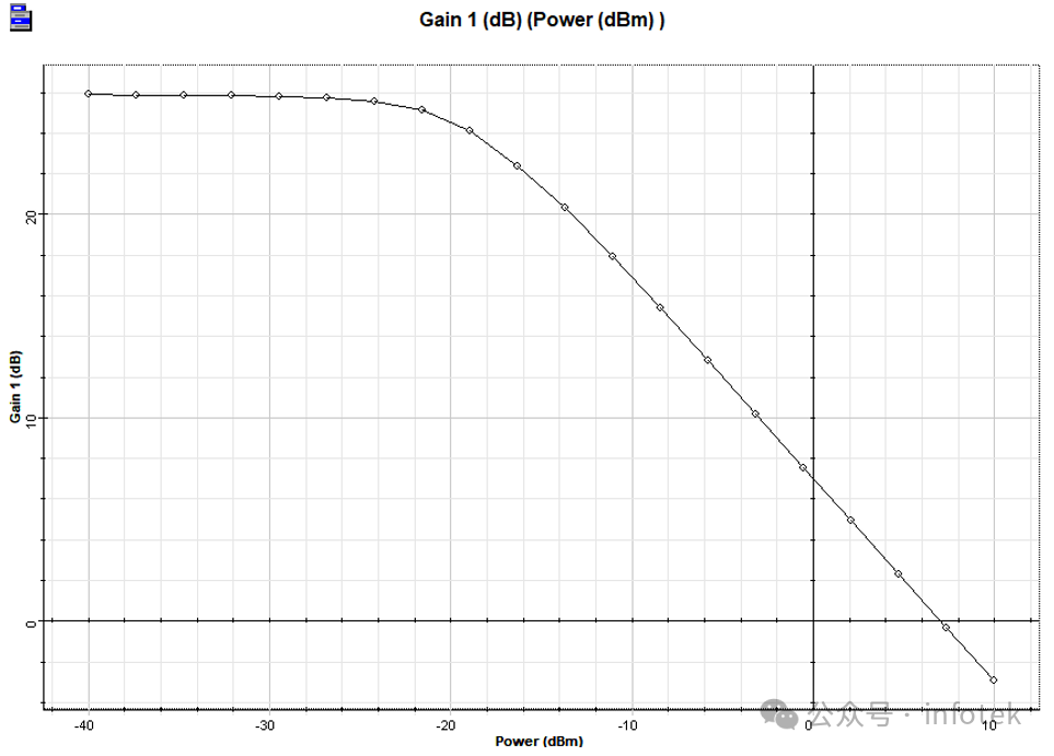

信号增益和前向ASE总功率随输入信号功率变化曲线如图2所示。
(a)信号增益随输入信号功率变化曲线
(b)总ASE功率随输入信号功率变化曲线
图2.(a)信号增益和(b)SOA输出处的ASE总功率变化曲线

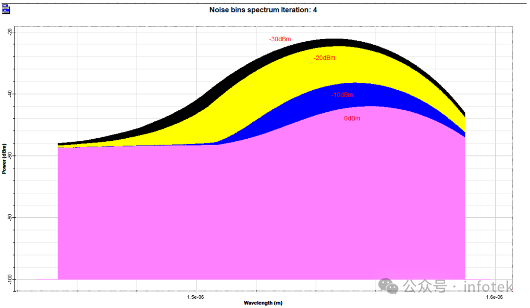

最后,分析了输入信号功率变化时噪声谱的变化。在这种情况下,对前向噪声进行了分析。图4显示了4种不同输入功率:-30 dBm、-20 dBm、-10 dBm和0 dBm时的频谱。我们可以看到噪声峰值功率随着输入信号功率的减小而增大。
图4.不同输入信号功率下的噪声谱
