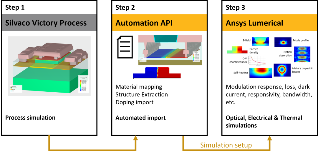

光子集成电路 (PIC) 的光电元件设计始于对物理结构和掺杂分布的精确建模,这些结构和掺杂分布定义了器件的光学和电学行为。目标是创建一个能够反映制造后的器件的物理模型。设计流程从制造工艺的输入开始:材料和掩模图案与蚀刻、注入、退火和生长条件相结合。虽然结构的几何 CAD 模型可以作为早期设计探索的起点,但使用 Silvaco Victory Process 进行工艺仿真对于建立制造步骤和最终物理结构之间的联系是必不可少的。图 1 说明了使用 Victory Process 输入进行光子器件仿真的工作流程。
图 1. Ansys Lumerical 光子器件仿真工作流程,其中采用 Silvaco Victory Process 的 TCAD 输入
几何效应(例如受蚀刻影响的侧壁角度和共形沉积的层界面)对于精确仿真光传播非常重要 [1]。在光电器件中,注入分布的定义受制造工艺限制,对于包括调制效率、暗电流和相关探测器灵敏度以及带宽在内的品质因素实现最佳性能取舍至关重要。在这里,Silvaco Victory Process 再次成为将这些特定行为与制造输入联系起来的必要条件。
一旦仿真了物理结构(包括材料界面和掺杂分布),就可以轻松地将其从 Silvaco Victory Process 导出并导入 Ansys Lumerical 仿真工具。这种自动化数据交换过程可确保几何形状和材料在软件之间准确映射,并保持工艺仿真中掺杂分布的最准确表示。
工艺仿真的结果构成了光电设计工作流下一阶段的输入:器件仿真。多物理场仿真对于器件性能的预测、分析和优化至关重要。基于物理结构输入,可以仿真多个方面的器件性能,包括波导的特征模式分析、光传播和吸收、光电转换、电荷输运、电光材料响应和热行为。根据感兴趣的行为,可以使用多个 Ansys Lumerical 求解器来预测和分析性能。例如,可以从电荷输运仿真 (CHARGE) 和特征模式分析 (MODE) 来表征电光调制器的调制响应,并使用 HEAT 求解器分析热效应。类似地,可以使用电磁传播 (FDTD) 结合 CHARGE 来仿真探测器的响应度和带宽。

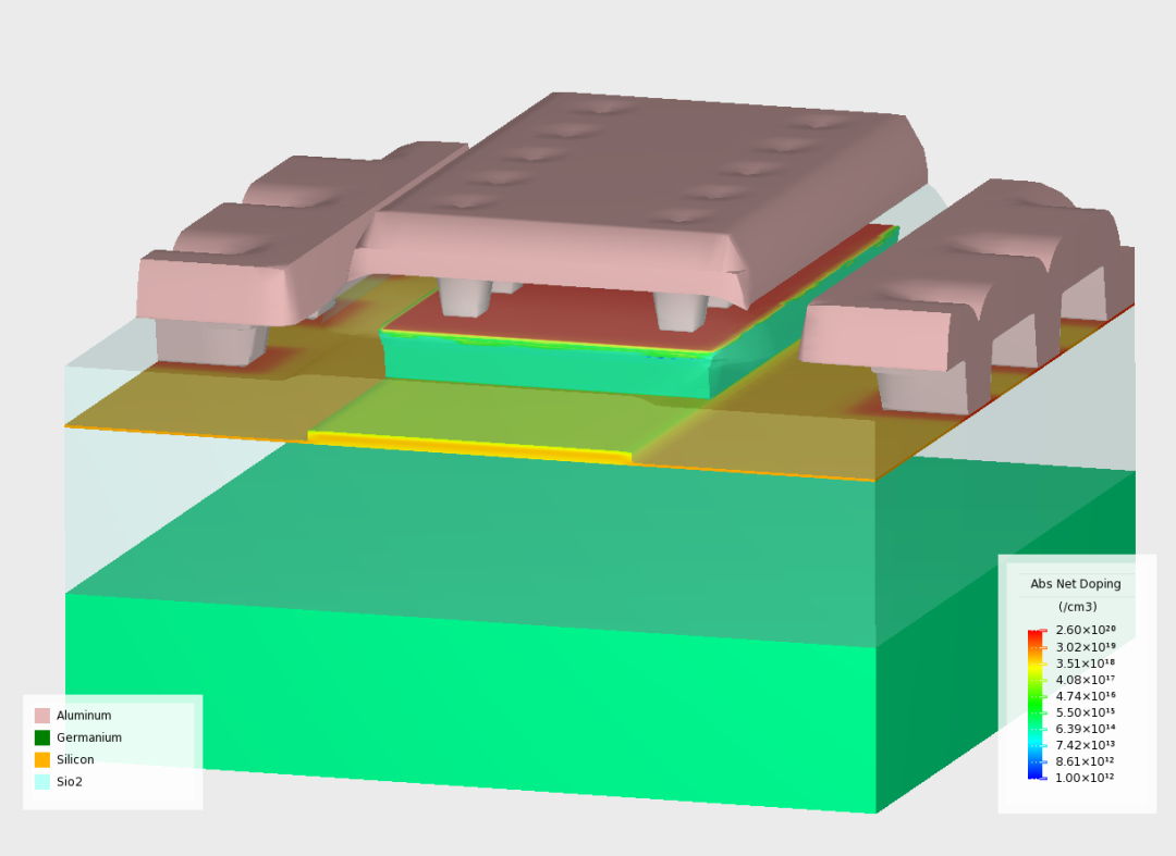

研究了两种结构变化。对于集成锗探测器的硅波导,比较使用大接触面积顶部接触和在结构边缘使用通孔进行顶部接触,研究顶部接触设计对光学性能的影响。图 2显示了一种变体的示例。在这种情况下,使用了基于水平集的工艺仿真器。
图 2. 在 SOI 衬底上制造的硅波导结构和集成锗光电探测器,以绝对净掺杂为颜色轮廓显示了一般结构。

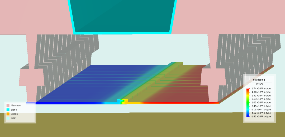

第二个示例具有非常大的特征(例如传输线)以及集成电场中非常小的特征——光相位调制波导,使用基于网格的工艺仿真器来减少仿真所需的计算资源。图 4 和图 5 显示了正确仿真结构所需的巨大特征尺寸范围。图 4 显示了完整的结构,主要由两个金属化传输线构成。在传输线之间(图 4 中可见)是集成波导和集成二极管结构,必须正确解析才能进行光学和电气特性分析。图 5 显示了此有源二极管调制器的放大图,以及用于减少传输线损耗的条纹二极管掺杂特征。
图 4. 基于传输线的光相位调制器结构,使用集成光波导和二极管结构提供电场作为相位调制机制。

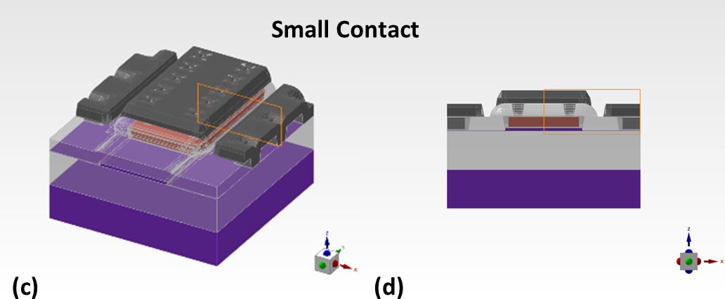

本研究中仿真的垂直光电探测器 (VPD) 使用[3]中的几何形状和材料特性来创建参考器件。按照 [3] 中概述的建议,我们评估了不同接触形状对 VPD 性能的影响:接触金属化在锗界面处是一个强光子吸收体,它减少了可能对电流有贡献的光生电子空穴对数量。接触界面的放置会影响暗电流、响应度和带宽,可以使用来自工艺仿真的输入进行有效分析。图 7 展示了“大”和“小”两种接触情况下,Silvaco Victory Process 仿真的几何形状,使用上一节中描述的工作流将其导入 Ansys Lumerical CHARGE。
图 7. 从 Silvaco Victory Process 仿真器导入 Ansys Lumerical CHARGE 求解器的 3D 结构透视图,分别带有 (a) 大电触点和 (c) 小电触点;(b) Ansys Lumerical CHARGE 求解器中导入结构的 2D 横截面视图,分别带有 (b) 大电触点和 (d) 小电触点。
图 8 比较了两种 VPD 布局(“大”和“小”接触)下仿真的电场强度。在小接触情况下,入射到锗上的光被吸收得更多,从而提高了响应度。可以联系工作人员了解有关仿真方法的更多详细信息。

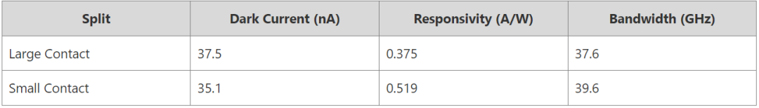

表 1 总结了仿真器件的基本性能指标,并比较了大电接触和小电接触的影响。总之,使用较小电接触的仿真器件在保持低暗电流和高带宽操作的同时,响应度提高了 38.3%。将工艺仿真与光子器件仿真相结合,可以进一步优化 VPD 的材料、结构和掺杂分布,从而在制造器件之前提高响应度,确定有前景的设计,同时最大限度地降低研发成本。

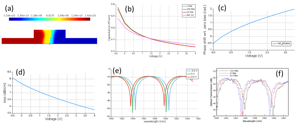

在本研究中,我们重建了[4]中的设计作为基准,并将评估不同掺杂比例对调制器性能的影响。图 9 显示了从 Silvaco Victory Process 工艺仿真中导入的几何形状透视图。如上一节所述,导入过程会生成 3D 几何形状、分配材料定义并导入掺杂分布。导入完成后,将电压边界条件应用于两侧的金属触点,并将器件两端的电压从 0.5 V 扫描到 -4 V,以仿真反向偏置下 PN 结的电气行为。图 9 (b) 还显示了导入 Ansys Lumerical MODE 波导设计环境中的相同几何形状的 XY 视图。橙色矩形所示的仿真区域不包括金属触点,因为它们远离波导芯,因此不会与光学模式相互作用。紫色区域显示了从 CHARGE 仿真导入的载流子密度分布,用于仿真金属接触上的电压变化对光学模型的扰动。
图 10. (a) 4 V 反向偏压下 PN 结中的自由载流子密度(单位为 cm-3);(b) CHARGE 仿真的小信号电容与参考文献 [4] 中的测量值高度一致;(c) 干涉仪一臂末端的额外相移与施加电压的关系;(d) 每条臂上的光损耗与施加电压的关系;(e) INTERCONNECT 模拟的透射光谱与参考文献 [4] 中报告的 (f) 测量光谱高度一致。
图 10 显示了具有标称掺杂的耗尽型移相器仿真的主要结果,包括相应 MZM 的透射光谱。可以联系工作人员了解有关仿真方法的更多详细信息。

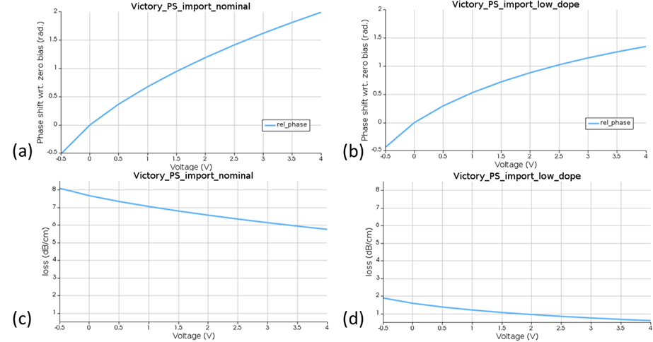

在设计 MZM 时,设计人员会优化关键性能指标,包括调制效率(给定施加电压的相移量)、电光带宽和光损耗。波导模式和 PN 结之间的重叠是器件性能的一个重要因素:自由载流子密度的变化越大,调制效率就越高,但载流子密度越高,损耗也就越大。工艺仿真是一种有价值的工具,可帮助设计人员评估这种权衡。图 11 比较了两种掺杂浓度(标称值和低)之间的调制效率和损耗。通过降低注入密度(“低”),设计人员可以创建适用于低损耗调制器的移相器(图 11 (d) 与 (c)),但会降低单位长度的相移量(图 11 (b) 与 (a))。
