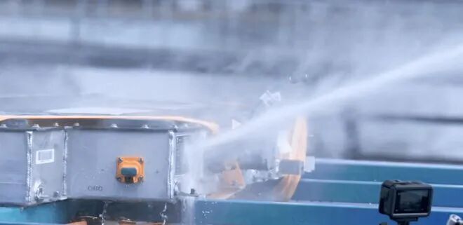

动力电池的工作环境复杂多变,尤其是在极端天气条件下,如暴雨、涉水或高压洗车等场景,电池组可能会面临高压高温水流的直接冲击。如果电池的防水性能不足,水分渗入可能导致短路、漏电甚至起火爆炸等严重事故。IPX9K测试正是模拟这类极端条件,验证电池在高压高温水流冲击下的防护能力。

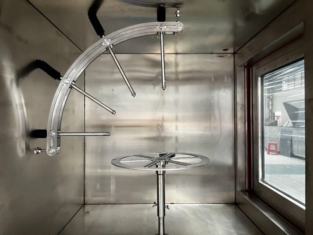

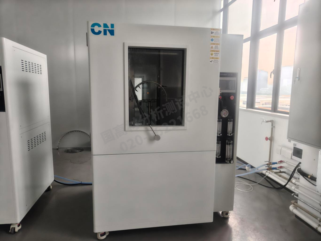

ipx9k高温高压喷淋试验箱通过模拟高温、高压、喷淋等多种恶劣环境条件,对电池进行全面的测试。其目的是验证电池在极端环境下的性能表现,如电性能、结构完整性、抗腐蚀性等,以确保电池在实际使用中能够适应各种复杂环境,保证安全可靠。

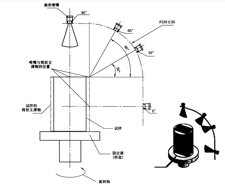

1.喷嘴在0°,30°,60°,90°喷水;
2.距离为100~150mm,
 每个位置30秒。
 (受测物距离100mm时左右幅距为8±2mm)
 (受测物距离150mm时左右幅距为10±2mm)
3.流量为14~16 L / min
4.水压为8000~10000kPa
  (81.5~101.9kg/cm2)
5.水温为:常温 or 80°± 5°C
*样品台转盘:SUS#304不锈钢盘        1~5 RPM 可调整。
*IPX9K喷嘴一组(※喷嘴架半径可调)。
