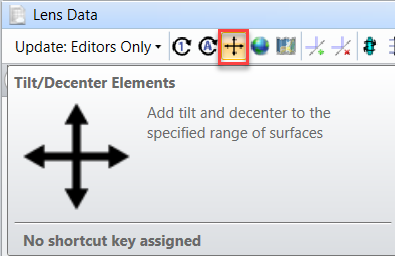

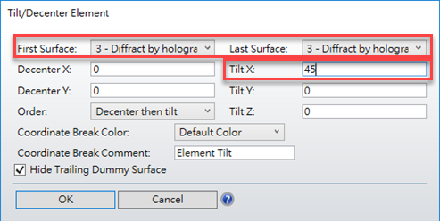

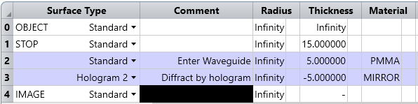

首先在光阑后添加两个表面,设置如下图所示。然后使用倾斜/偏心工具将全息图表面围绕 X 轴旋转45度。

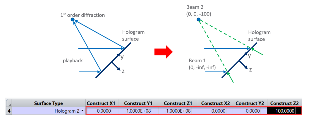

接下来我们将设置全息图,所以需要定义两个构造光束。为了从全息图中获得衍射光的方向,构造光束必须经过准直,光束2必须汇聚成一个虚拟焦点。我们需要使用全息图进行反射,所以它的材质必须设置为“ 镜面 (Mirror) ”。这明确地表明OpticStudio光线在到达全息图表面后将以相反的方向传播。
根据这个思路,我们将构造光源点的坐标 (x, y, z) 设置如下。光束1是准直光束 (0, -∞, -∞) 。光束 2 的构造点设置在 (0, 0, -100) ,这样会使光束聚焦在离全息图100 mm的地方。
我们假设全息图由波长为0.55µm 的光构造,并且全息图在构建的过程中会被嵌入到PMMA材料内。由于全息图将被嵌入非空气材料中,我们将需要在输入参数“ 构造波 ”时对波长进行缩放。PMMA材料在0.55µm 的光通过时的折射率为1.49358,因此构造光波长为0.55/1.49358 = 0.3682 µm。

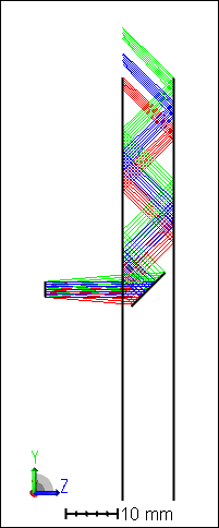

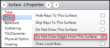

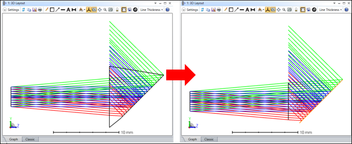

为了更方便查看布局图,我们可以使用一个小技巧。由于绘制两个表面之间的边缘是没有意义的,所以转到表面属性 (Surface Properties) …绘图 (Draw) 并勾选选项“ 不显示此表面边缘 (Do Not Draw Edges From This Surface) ”。将此设置应用到表面 2 到像平面之间的所有表面。

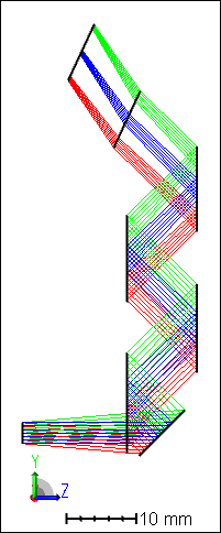

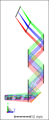

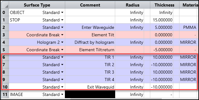

为了模拟光在波导中的传播,我们在全息图表面之后再添加5个表面。前4个表面模拟波导的侧边,光在那里发生全反射 (TIR) 并从最后一个表面离开波导材料。

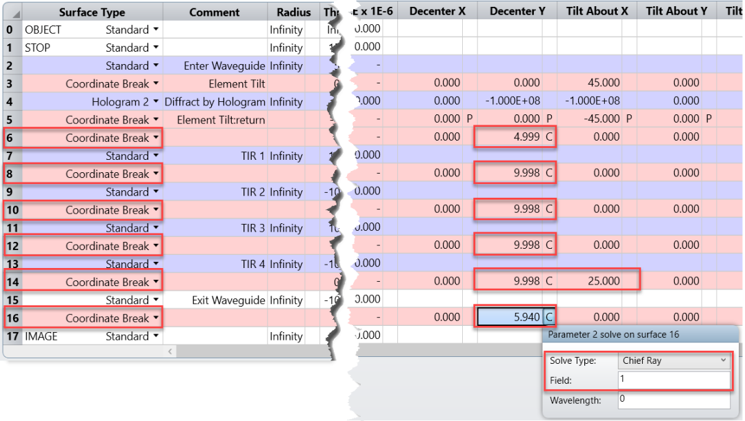

接下来,我们可以使用主光线求解使每个镜面的中心都位于主光线上。主光线求解只适用于坐标间断面,所以我们需要在每个表面之前添加坐标间断。为偏心x或y参数设置求解时,主光线求解会自动设置数值,使得在指定波长(波长0表示主波长)所选视场的真实主光线,位于坐标间断之后表面的中央。如下图所示,插入6个坐标间断面,并在每个断点的“ Y-偏心 (Decenter Y) ”参数上放置一个主光线求解。

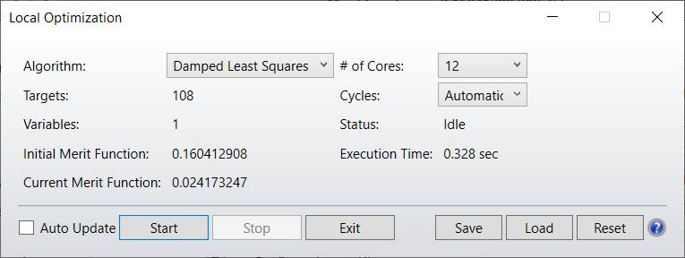

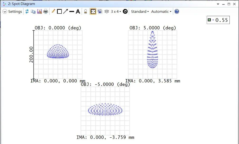

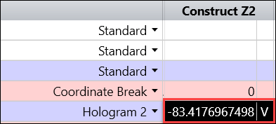

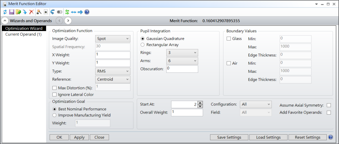

至此,初步设计已基本完成,我们将开始优化系统。首先,使用优化向导设置RMS光斑大小作为像质标准。然后将构造Z2设置为变量,这样我们可以快速修改全息图的光角度。
第一次优化的结果显示了在像面上实现最小的RMS光斑半径时所需的全息图光焦度最佳结果。有了初始设计之后,我们将对这个系统进行一系列优化,包括扩大FOV、增加入瞳的直径(相当于增加眼动范围)、使波导更薄等。
