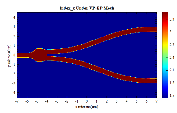

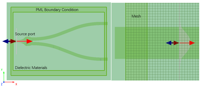

根据以上原理,我们可以自行构建仿真空间,并构造空间中的介质分布,通过计算软件模拟光学现象或设计光学器件。
Y分束器是集成光子器件中一种非常重要的单元器件,它有非常广泛的应用,如波导干涉仪、调制器、光开光、光分束器等。我们可以在仿真软件中进行建模仿真, 如下图所示。根据麦克斯韦方程组及FDTD求解算法,仿真空间具有边界条件,介质分布将在网格中呈现,添加的光源可以位于空间内的任意位置。
什么是FDTD算法?的图39
什么是FDTD算法?的图40
运行仿真后,可以实现对光学现象的可视化,观测光波的传输进程,并记录仿真空间内的电磁场分布。
