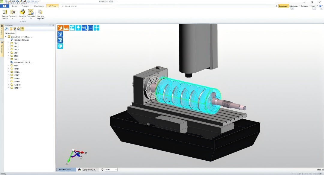

可视化模拟仿真确保加工安全

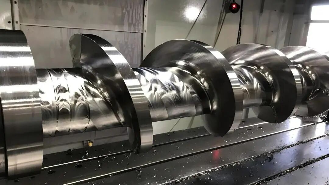

据Bonnot公司相关负责人介绍,他们有款重达1200磅的螺杆零件,从锻造开始,需经过车削、铣削和抛光等多道工序才能最终完成。该零件外径为18英寸,长度为102英寸。按照以往的编程和加工方式,生产一个这样的零件需要耗费超过400小时。
生产制造 | 破解加工耗时难题,EDGECAM助力提高复杂螺杆加工效率的图2
该负责人指出,以往编程加工此零件耗时巨大的主要原因在于,使用其他CAM软件时,为避免断刀或零件报废,必须人工仔细核查每一行代码。而采用海克斯康EDGECAM软件后,通过软件的模拟仿真功能,可直接通过可视化界面快速实现刀路模拟。此外,海克斯康EDGECAM应用工程师在培训中分享的编程加工知识及软件操作技巧,为Bonnot公司优化加工刀路提供了极大帮助,助力其成功将橡胶送料机螺杆的加工时间从400小时缩短至240小时。

为了进一步降低进给螺杆的加工时间,Bonnot公司在EDGECAM团队协助下,简化了螺杆的原始模型,并与SECO合作找到了更高效的刀具解决方案。Bonnot公司CNC生产工程师介绍到,建立新的螺杆模型并引入SECO刀具库后,加工时间得以缩减至240小时的关键在于:原先需要单独操作的多个程序(如粗加工、半粗加工和精加工),现在通过EDGECAM优化切削参数,被合并为一个半粗加工程序。生成新刀路后,公司利用EDGECAM的可视化仿真功能对刀路进行了模拟验证。
EDGECAM还提供专门的切削策略,用于解决各类定制化加工需求并简化复杂的G代码。这种策略的灵活性显著提升了Bonnot公司约20种不同复杂形状螺杆产品的加工效率。
