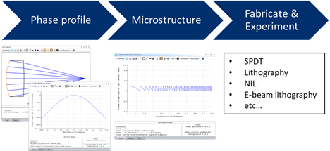

1.1 相位 -> 微结构 -> 实验验证
在这一过程中,用户首先将DOE/metalens等效为其对应的相位面来在OpticStudio中用光线追迹的方法进行设计。然后根据得到的相位分布来设计微结构。图1显示了该过程的流程图。该图不包括设计的细节,例如,微结构可以是传统闪耀光栅或现代超透镜。根据微结构的类型,所需的设计和制造方法可能非常不同。
参考文献[5]显示了一个从给定的相位分布生成闪耀光栅的例子。它还讨论了采用单点金刚石车削机的制造方式。图1所示的例子可以在附件 " phase profile example.zar "中找到。另外,参考文献[3]显示了如何使用Lumerical FDTD软件为给定的相位分布设计metalens。
这种方法的缺点是,设计者可能无法检查整个系统的性能。例如,没有办法检查考虑所有衍射阶数的真实点扩散函数(PSF)。同样,尽管可以追踪来自 "非工作 "阶数的光线,但没有计算出衍射效率,因此无法知道杂散光的能量占比。
图1 在OpticStudio中设计DOE/metalens的一种工作流程

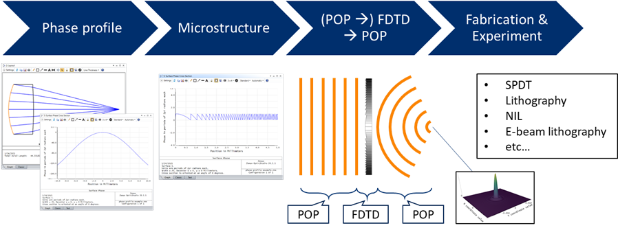

1.2 相位分布 -> 微结构 -> 用POP+FDTD验证
为了解决前一个过程的缺点,即在制造前不能模拟整体系统的性能,物理光学传播(POP)和FDTD可以用来精确计算PSF。这种方法主要用于平面metalens设计。Zemax OpticStudio不包括FDTD引擎,但是,参考文献[3]显示了一个将Lumerical FDTD和Zemax OpticStudio整合到这个过程的例子。图2强调了这个过程的概念。
当系统只包含一个metalens时,设计者可以首先在Lumerical FDTD中建模一个平面波入射到metalens,经过metalens的电场分布被导出为ZBF文件,并进一步导入OpticStudio POP中以评估最终的PSF。
然而,当metalens被放置在透镜之间,并且入射到metalens的光束不是平面波时,设计者可以在POP中先以平面波开始模拟,光束在POP中传播到metalens的前表面,并以ZBF文件导出。然后,ZBF被导入FDTD作为一个光源,并被传播通过metalens。该过程的其余部分与之前讨论的相同。
这个过程的一个缺点是,由于需要强大的运算能力和资源,FDTD不能处理大尺寸的镜头。另外,这种方法只能模拟每个单独视场的PSF,像图像模拟或相对照度此类分析是不行的。
图2 图1所示工作流程的加强版。在制造之前,设计者可以使用POP和FDTD来检查最终的PSF

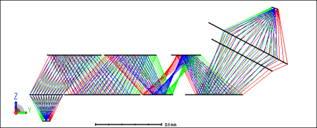

本文附有使用POP处理菲涅尔波带片的实例文件 "Fresnel Zone Plate Phase Type.zar",供用户参考。如图3所示,在这个系统中,准直光束入射到玻璃板上。在玻璃板的背面,使用菲涅尔波带片表面类型创建了一个同心的二元结构。在布局窗口中,您可以看到光线不改变其传播方向,光束保持准直传播,从物体表面到图像表面。
注意,对于这种结构,透镜的最大允许直径可能严格取决于入射光束的相干程度和透镜的焦距。本文将不讨论波带片的设计基准原则。
图3 带有菲涅尔波带片的系统布局

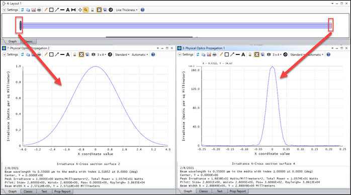

然而,如果现在用POP对同样的情况进行建模,就会发现光束会在图像表面处聚焦,如图4所示。在这里,我们从束腰为2.6mm的高斯光束开始,将光束聚焦为束腰约为0.4mm的光斑。这个例子表明,这种类型的结构只能用POP进行模拟。
图4 菲涅尔波带片图像平面上的POP结果

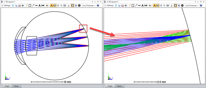

图5显示了一个人工晶状体上的衍射表面如何将光线衍射的例子。通过相位图,我们很容易知道每个阶次的衍射光线的方向。在图3中,绘制了来自衍射-1(红色)阶、0(蓝色)阶和+1(绿色)阶的光线。目前,每个衍射阶数的衍射效率无法计算。换句话说,我们有可能知道每个衍射阶数的光斑是什么样子的,但是这些阶数的能量分布仍然是未知的。
图5 这是一个衍射人工晶状体设计的例子。衍射表面是由Binary2表面表征的。布局中的光线是由DOE衍射的。画出了-1(红色)、0(蓝色)和+1(绿色)阶的光线路径。请注意,还有更多阶没有画出来。

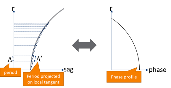

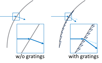

在本节中,我们将介绍不同的视角和局部光栅的概念。需要了解的一个重要概念是对局部恒定周期光栅的近似。如图6左图所示,当射线被追踪到一个弯曲的表面时,此处小的局部区域被视为一个平面,根据斯涅尔定律来计算光线的折射。在图6的右图中,一条光线在曲面上碰到了一个周期变化的光栅,在这种情况下,此处小的局部区域也被认为是一个平面,并且光栅的周期被认为是恒定的。这种 "局部恒定周期光栅 "的近似是一个有用的概念,有助于理解由相位面表示的DOE如何与光线追迹方法一起工作。
图6 通过法线表面(左)和DOE表面(右)追踪的光线
为了追踪光线通过表面的走向(该表面以相位面描述),首先通过求解相位面的导数来确定DOE上任意点对应的局部光栅的周期,如下式所示:
请注意,从上述公式中计算出的周期是投影在XY平面上的分量,如图7所示。在下图中,您也可以看到,当周期变小时,相位斜率会变大。
图7 局部光栅的周期和相位曲线

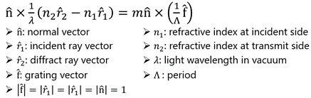

一旦从相位图上确定了光栅的周期,就可以用下面的衍射方程来计算出衍射光线的方向:
通过一些矢量运算,r2的解可以写成:

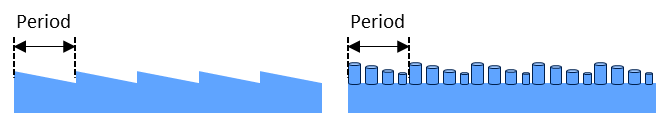

这两种解释大致相同,因为两者都在表面上产生周期变化的周期结构。主要的区别是每个单一周期区域的结构是不同的。在图8中,显示了我们可以将一个相位转换为闪耀光栅或超原子。一般来说,metalens有更多的自由度,可以获得更好的效率或实现更多的功能,尽管于此同时它也对设计和制造也提出了挑战。
图8:光栅可以被制作成传统的二元光栅、闪耀光栅或超透镜(metalens)
