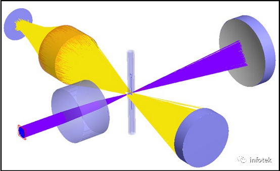

在图1中,代表一个紫外激光束的准直光线集通过物镜聚焦到一个充满液体的玻璃毛细管中。通过反射没被使用的光重新回到毛细管中,右上角的反射镜扩大了受照明的体积。较大的照明体积增大了荧光信号。垂直于照明路径的导向光学器件采集荧光来进行分析。

图1. 毛细管电泳系统中采集光学器件FRED模型

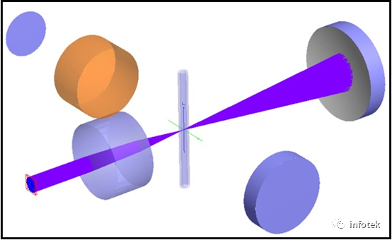

完成仿真的图示如图所示。紫色代表照明路径,橙色代表荧光路径。

图2. 具有照明和荧光路径的毛细管电泳仿真
