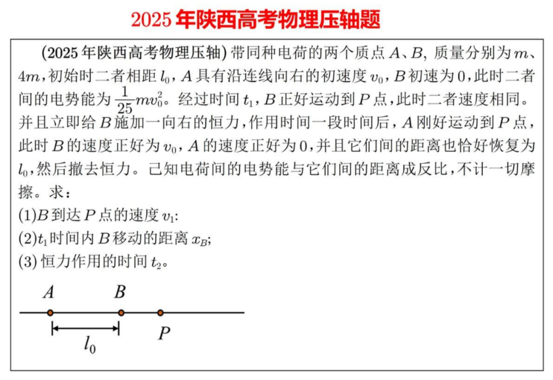

小汰注意到,今年陕西高考物理压轴大题为一道电磁力学题:
数字揭秘丨什么?!Altair EDEM竟然可以用来解答高考物理压轴的电磁力学题?的图1
作为一名 Altair 的工程师,小汰遥想高考,已经是多年前的事情了。高中物理学的公式,都忘光了。这题是做不出来了。
但是等等?两个质点…这不就是两个颗粒的动力学问题嘛!

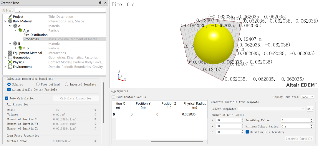

A、B颗粒材料弹性模量、泊松比、接触Interaction系数保持默认即可。后文会讨论如何基于人工智能(AI)技术来通过 Altair® EDEM™ 数值计算结果来得到解析表达式。
数字揭秘丨什么?!Altair EDEM竟然可以用来解答高考物理压轴的电磁力学题?的图6
在颗粒Properties菜单对Auto Calculation打勾,确认A、B颗粒的质量

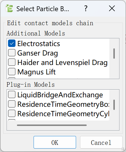

2.在Physics菜单选择仿真模型。可以判断,本题中颗粒A、B不会有物理接触作用(前面所设颗粒半径为假定值),且全过程无刚性边界Geometry,因此将Particle to Particle / Particle to Geometry Interaction 选择为No Base Model + No Friction Model(或直接保持默认不动)。然而,A、B颗粒均带正电,因此需在Particle Body Force Interaction中,选择Electrostatics模型。

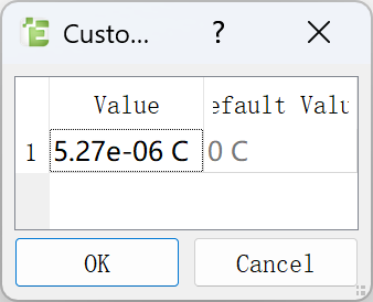

4. A、B颗粒带电如何输入?原题中仅说“己知电荷间的电势能与它们间的距离成反比”,这里给出公式:
数字揭秘丨什么?!Altair EDEM竟然可以用来解答高考物理压轴的电磁力学题?的图11
数字揭秘丨什么?!Altair EDEM竟然可以用来解答高考物理压轴的电磁力学题?的图12
数字揭秘丨什么?!Altair EDEM竟然可以用来解答高考物理压轴的电磁力学题?的图13

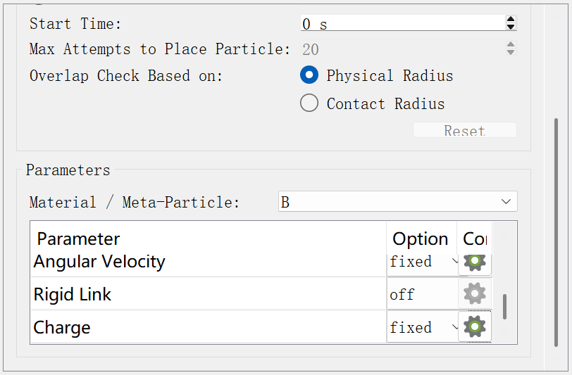

在A、B颗粒工厂下拉菜单最下面,设定“Charge”参数,即为生成颗粒带电量。

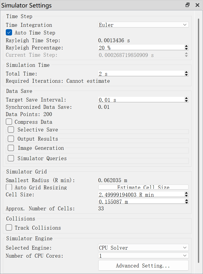

6. 保存模型,然后进入Simulator窗口,设置自动时间步长打开,仿真时长2s,存档间隔0.01s。因为静电力模型仅支持CPU求解器,所以需选择CPU求解器,并按Estimate Cell Size,估计计算域网格尺寸,并将弹出窗口关闭。保存模型后可开始仿真计算。

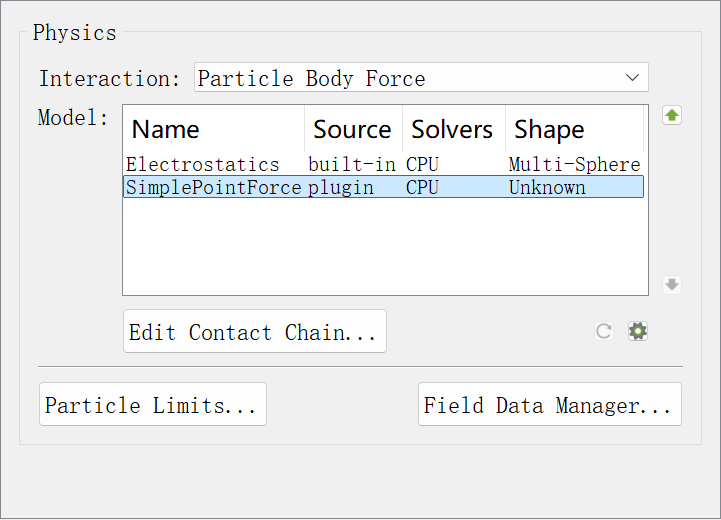

Altair® EDEM™ 自定义颗粒体力模型 API Particle Body Force Model
原题中,t₁时刻立即对颗粒B添加一个水平向右恒力:P=(pₓ,0,0)。
Altair® EDEM™ 中这种力叫颗粒体力 (Particle Body Force) ,可用颗粒体力模型模拟。然而,Altair® EDEM™ 内置模型均为面向工业工程应用的物理模型,并未有如此高度抽象化的颗粒体力模型。好在Altair® EDEM™ 拥有强大的API开发接口,允许用户二次开发满足自身需求的模型插件。请联系 Altair 工程师了解详细信息。

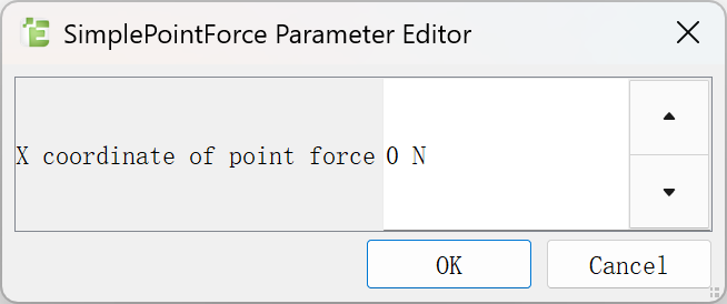

一个全局x方向的水平颗粒体力模型SimplePointForce,开发起来并不复杂。最新版 EDEM API甚至支持将Pₓ以GUI的方式输入:
数字揭秘丨什么?!Altair EDEM竟然可以用来解答高考物理压轴的电磁力学题?的图21
数字揭秘丨什么?!Altair EDEM竟然可以用来解答高考物理压轴的电磁力学题?的图22
通过设定Pₓ为非零或零,即可实现原题中添加和撤去恒力的作用。(简单起见,模型开发代码中,有硬编码限制只对Particle Type名为B的颗粒作用体力。)

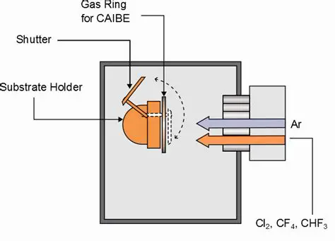

离子束刻蚀技术(Ion Beam Etching,IBE)为经典的半导体干法刻蚀技术,发源于1970年代。通过将稀有惰性气体(如氩、氙等)电离形成带正电的离子(如本题中的两个带电质点),然后使用电场加速(和磁场引导)后精准轰击基材表面特定位置的原子,从而实现在基材表面的精确刻蚀,具有良好的各向异性。在 Altair® EDEM™ 中,DEM 可模拟高能离子轰击基材表面原子过程,使用静电力模型可模拟离子之间的相互作用,而使用场量 Field Data 结合 API 可写出电磁场模型,从而仿真离子束刻蚀过程。
数字揭秘丨什么?!Altair EDEM竟然可以用来解答高考物理压轴的电磁力学题?的图24
关于静电力模型使用案例,请观看下面视频:
