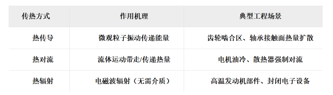

根据作用机理的不同,热传递可分为三种基本方式:热传导热对流热辐射

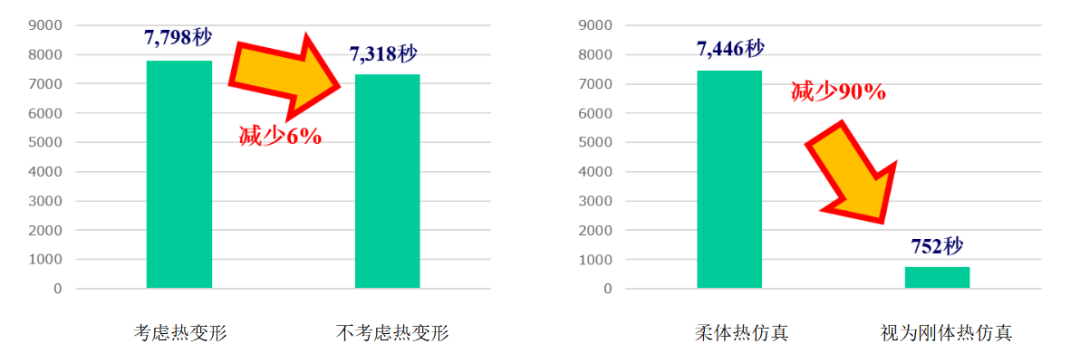

摩擦生热往往伴随着结构的变形,这势必会增加仿真的难度和时间。为了提高仿真效率,RecurDyn2025提供了两个选项:
1.刚体热仿真模式 (Treat All FFlex Bodies as Rigid Bodies):对于不关注结构热变形的场景,此选项将所有部件视为刚体进行动力学和摩擦生热计算。大幅提升仿真速度,同时仍能准确获取摩擦热源和基础温度分布。
2.热传导速率调节:新增选项允许调整热传导的速度比例,可显著缩短系统达到热变形稳定状态所需的计算时间,特别适用于快速评估或参数研究。

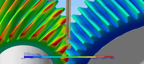

除了生热,散热也是工程师的头疼问题,尤其是在电机油冷领域,基于RecurDyn与ParticleWorks的协同仿真可实现结构运动-流体-传热的完整闭环。Particleworks是一款基于MPS(运动粒子法)的流体仿真软件,尤其擅长处理传统网格法难以解决的复杂流体问题,例如油液飞溅润滑、电机喷油冷却等共轭传热问题。
RecurDyn热力学仿真新突破:摩擦生热与油冷散热的集成解决方案的图5
RecurDyn x Particleworks喷油冷却仿真
Particleworks可以模拟不同温度下油液粘度的变化及其对流动和换热的影响,此外还可以清晰追踪油液飞溅轨迹,直观显示油液在复杂腔体内的覆盖和分布情况,并对关键设计参数,例如喷孔角度、位置和流量分配。
