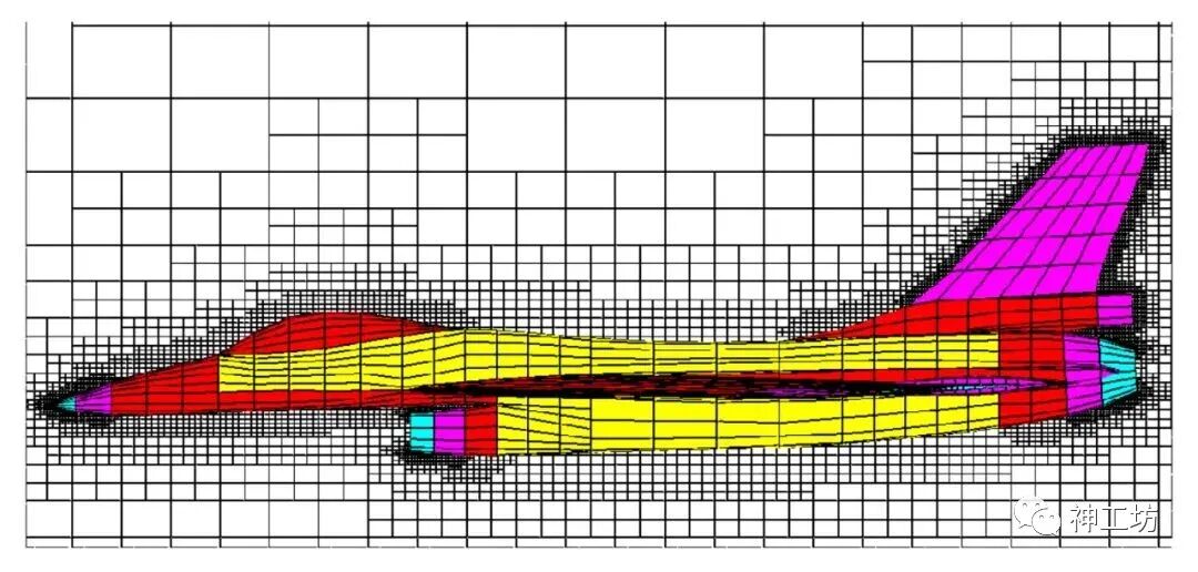

  提到SAMR就不得不提自适应加密技术。实际上,自适应加密技术AMR(Adaptive Mesh Refinement)与网格类型并没有绑定关系,例如在非结构网格中也可以通过网格重构进行自适应加密。在数值计算实践中,基于笛卡尔网格(直角坐标网格)自适应加密易于生成且可以适应复杂几何,因此这种技术组合十分常见。狭义的AMR通常就是指代笛卡尔网格自适应加密,下文中不再加以区分。
(笛卡尔)AMR网格示例(素材来源于网络)
  SAMR是AMR的一个特例,其主要的特点即加密单元是结构化的网格块。SAMR目前主要采用两种加密结构:第一种是Tree-based树型结构[4],即网格按照空间多叉树递归进行加密(下图左);第二种是Patch-based多层分块结构,即按照多级网格叠加进行加密(下图右)。Tree-based加密数据结构更加优美,一般网格块具有相同的分辨率,因此在算法实现上更加整洁和高效。Patch-based加密区域更加灵活,例如不用受到树形加密规则的约束,以及可以针对加密区域大小使用大小不同的网格块。
