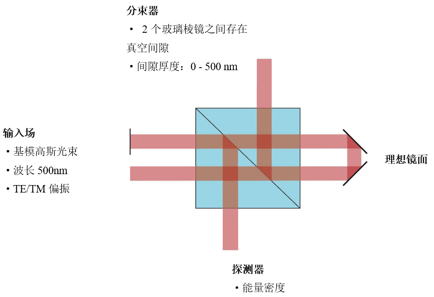

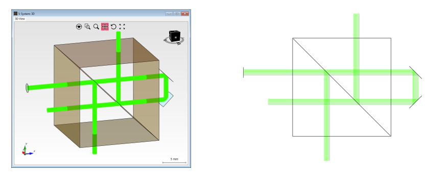

光线分束器件在光谱学、干涉测量学和光通信领域的许多应用中发挥着至关重要的作用。一种常见的分束器是基于受抑全内反射(FTIR)的效果,因此由两个玻璃棱镜组成,并被一层非常薄的层隔开。如果该层足够薄,由于倏逝波隧穿到另一侧,一部分光将透射通过边界,而其余部分将会被反射。

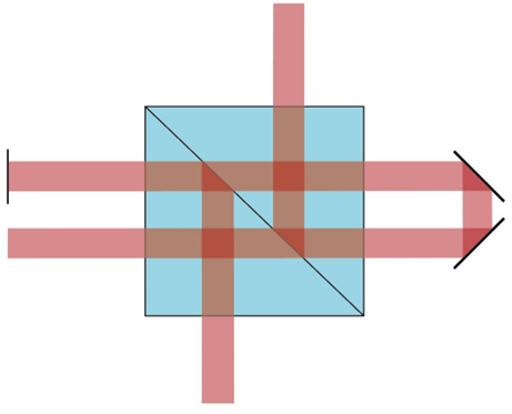

建模任务

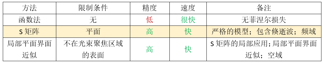

连接建模技术:亚波长间隙
VirtualLab:立方体光束整形器上的全内反射(FTIR)的图3
与表面交互的可用建模技术
VirtualLab:立方体光束整形器上的全内反射(FTIR)的图4
对于通过亚波长间隙传播的特殊情况,考虑倏逝波是至关重要的,因为这些波可以穿过间隙并实现受抑全内反射(FTIR)的效果。因此,使用S矩阵算法对该过程进行严格地建模。

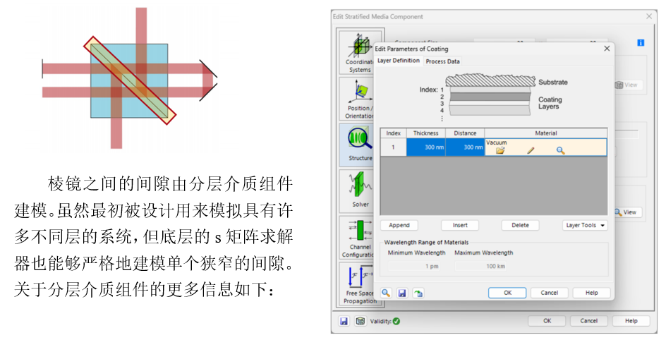

分层介质组件
层矩阵求解器

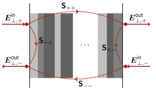

分层介质组件采用层矩阵电磁场求解器。该求解器在空间频域(k域)中工作。它由
1.每个均匀层的特征模求解器和
2.一个用于匹配所有界面上的边界条件的s矩阵组成。
本征模求解器计算每层均匀介质在k域内的场解。s矩阵算法通过递归匹配边界条件来计算整个层系统的响应。
这是一种以其无条件数值稳定性而闻名的方法,因为与传统的传递矩阵不同,它避免了计算步骤中的指数增长函数。

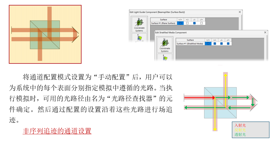

非序列追迹

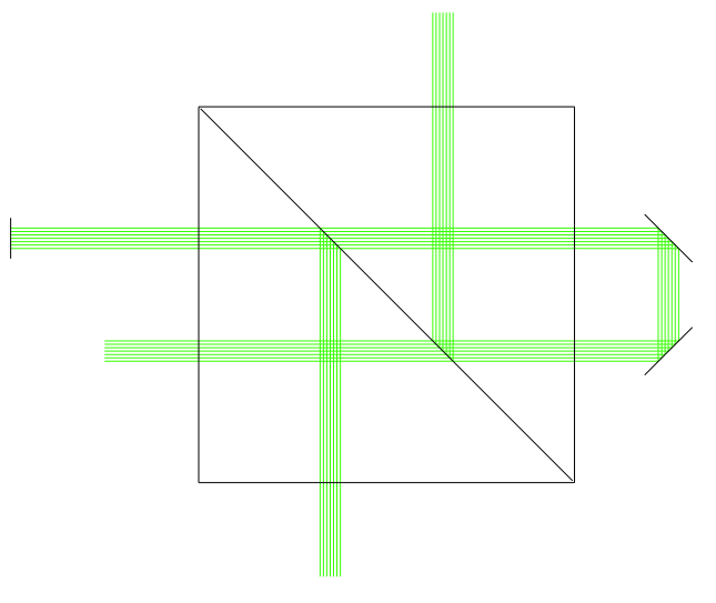

VirtualLab:立方体光束整形器上的全内反射(FTIR)的图7
系统概述(光线结果概览:系统3D)

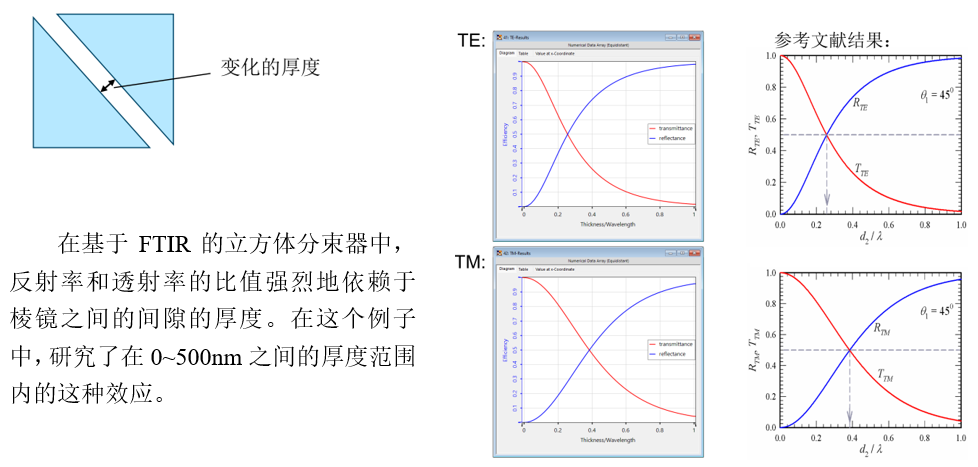

间隙厚度分析
VirtualLab:立方体光束整形器上的全内反射(FTIR)的图9
参考文献:Chang Chien et al. “Design Analysis of a Beam Splitter Based on the Frustrated Total Internal Reflection”, Prog. Electromagn. Res., Vol. 124, 71-83, 2012.
