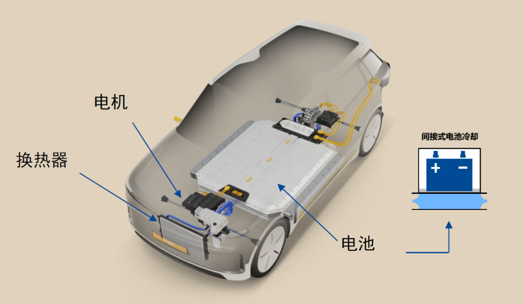

相比于传统燃油汽车而言,新能源纯电动汽车的空调、电驱与电池三大热管理系统中都可能会应用到冷却液,作为整车热管理系统的冷却介质,其性能将会直接影响到整车热管理系统的效率与性能,因此冷却液的选型和应用显得十分重要,越来越受到新能源纯电动主机厂的重视。

对于新能源纯电动汽车而言,冷却液主要发挥热交换功能,其不仅为冷却介质,还为加热介质。冷却功能主要服务于为电池热管理系统和电驱热管理系统,加热功能主要服务于电池热管理系统和空调制热系统。冷却液的冷却功能主要表现为带走电池及电驱工作时产生的多余热量。动力电池作为新能源纯电动汽车的动力源,在汽车充放电过程中会产生大量的热量,若产生的热量不能被及时带走,会导致动力电池长期在高温情况下工作从而使其容量衰减和寿命降低,严重时可能会产生热失控。因此需要冷却液及时带走动力电池在充放电过程中产生的热量,使其保持在合适的温度区间。电驱在工作过程中高速运转,也会产生大量热量,从而需要冷却液对其进行散热。相比于传统燃油汽车,冷却液在新能源纯电动汽车中还作为加热介质服务于电池热管理系统和空调制热系统。低温条件下,负极的嵌锂动力学条件变差及电池活性将会明显减弱,造成充电速率较小及充电电量较常温环境有所降低。因此需要通过冷却液作为加热介质对电池进行加热,使其保持在合适的温度区间,从而提升整车的充电速率及续航里程。同时,由于纯电动汽车无内燃机,为了实现空调制热模式,需要对冷却液进行加热,从而把热量传入乘员舱。

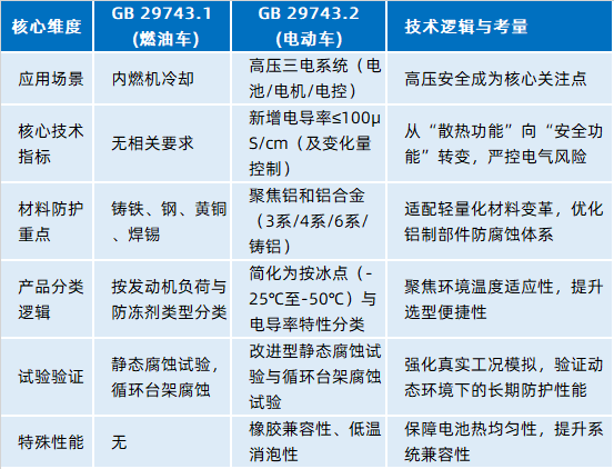

GB 29743.2 并非简单的标准升级,而是基于电动汽车的技术特性,在多个维度实现了突破:
表1 标准对比

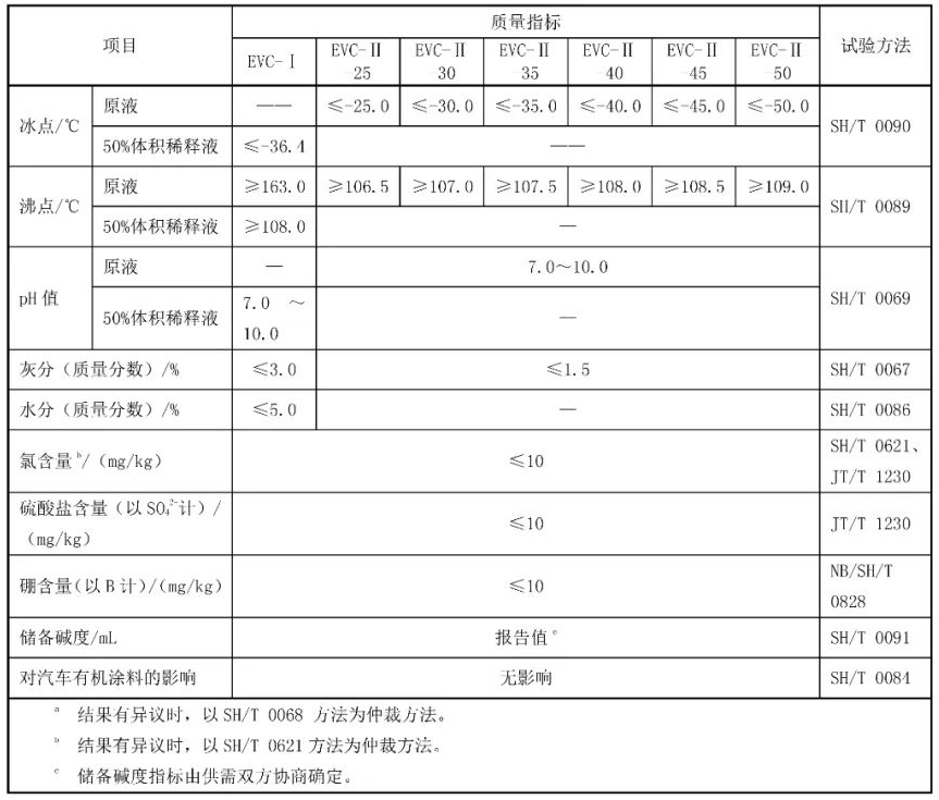

表2 电车冷却液理化性能要求及试验方法
