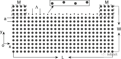

谐振腔的共振频率和品质因子,除受腔长度影响外,还可能取决于腔表面的褶皱程度。本例在光子晶体谐振腔的表面,设计了波浪形的激光工作物质,组成垂直腔激光器。它可以在单模状态下稳定工作,并具有平坦的波前。
EastWave:垂直腔表面激光器的图1
EastWave:垂直腔表面激光器的图2

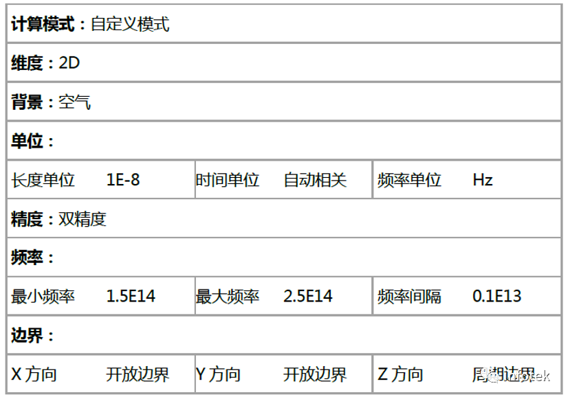

1. 计算模式及参数
EastWave:垂直腔表面激光器的图3

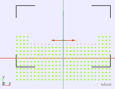

2.模型说明
□ 采用周期阵列,创建光子晶体。将部分元胞删除,形成表面腔。
□采用周期阵列,创建增益介质阵列,形成波浪状的腔表面。

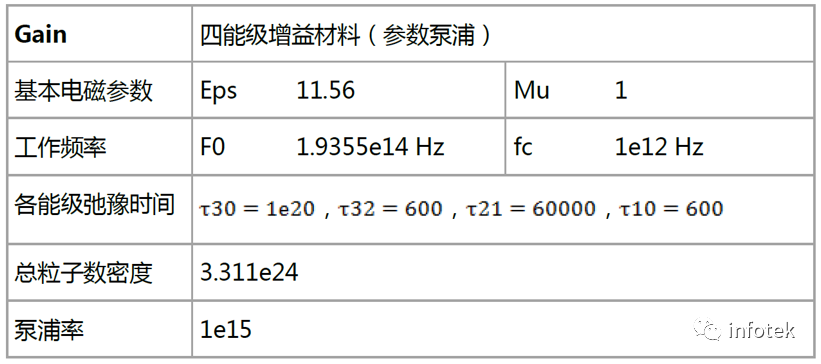

□增益材料参数见下表:
EastWave:垂直腔表面激光器的图4
3.激励源说明
□在腔表面采用扩展激励源(高斯窗)进行激励,同时设置扩展系数 1/Wa=0.01。
□ 激励源的位置和形状不同时,激光器达到稳定单模工作状态的过程也是不同的。为了尽快观察到稳定工作状态,将激励源放置于腔表面中心位置处,并设置两个激励源,分别向腔体两端出射电磁波。
□采用TE 偏振,即设置偏振角为 90 度。

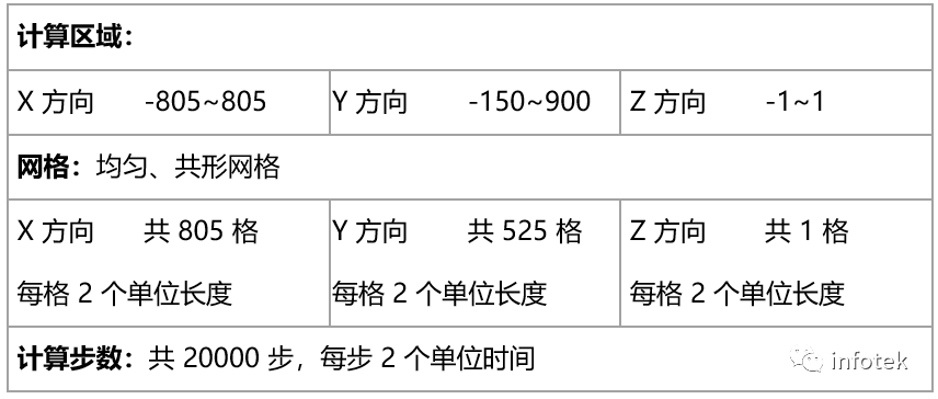

4.网格精度说明
EastWave:垂直腔表面激光器的图5
