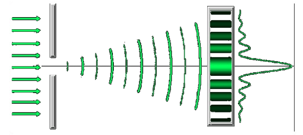

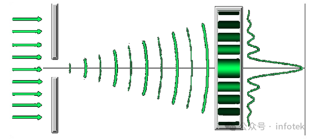

单缝衍射实验是非常经典的光学实验。光在传播过程中遇到障碍物或小孔时,偏离直线传播的路径而绕道障碍物后面传播,并在障碍物的几何阴影区和几何照明区内形成光强的不均匀分布,这种现象称为光的衍射。
讯技自研光学实验教具应用:单缝衍射实验的图1

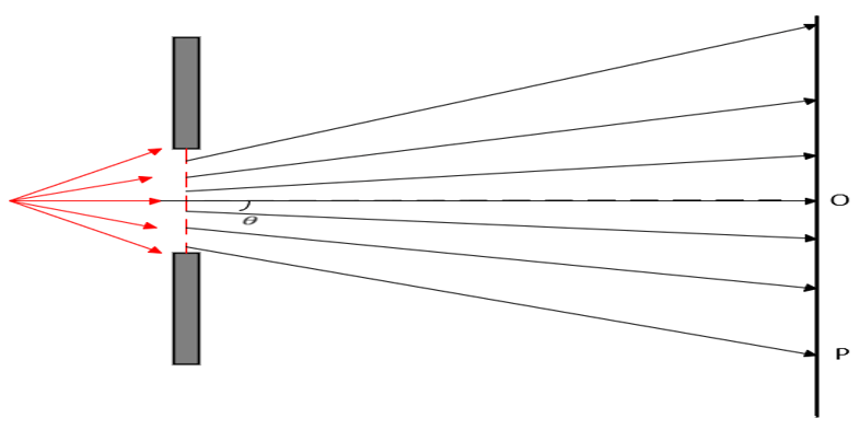

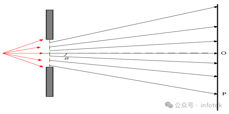

衍射物与光源及接收屏均在有限远处的衍射称为菲涅尔衍射,菲涅尔衍射的光源为点光源,实际实验观测时不需要使用透镜,仅需在有限远处放置光屏或观测相机即可。单缝菲涅尔衍射的示意图下图所示
讯技自研光学实验教具应用:单缝衍射实验的图2

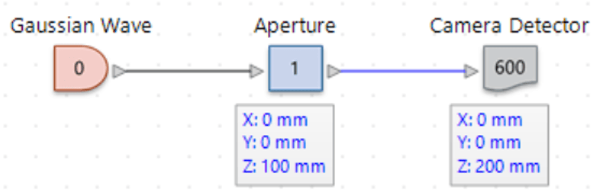

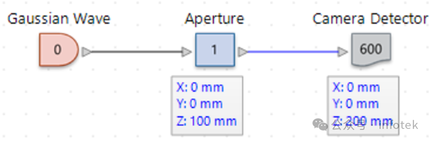

2. 使用VirutalLab Fusion建模仿真
讯技自研光学实验教具应用:单缝衍射实验的图3
图1.软件建模光路图

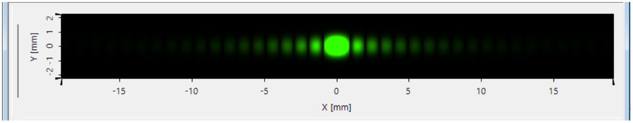

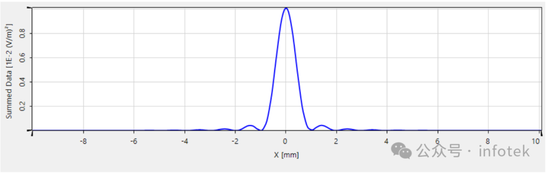

讯技自研光学实验教具应用:单缝衍射实验的图4
图2.软件仿真结果

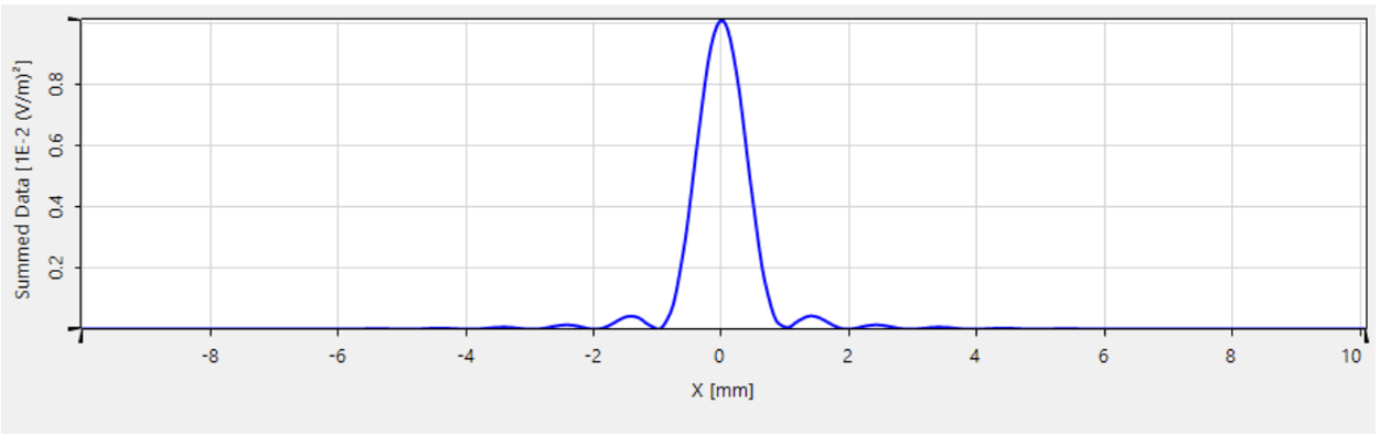

讯技自研光学实验教具应用:单缝衍射实验的图5
图3.沿x轴强度分布

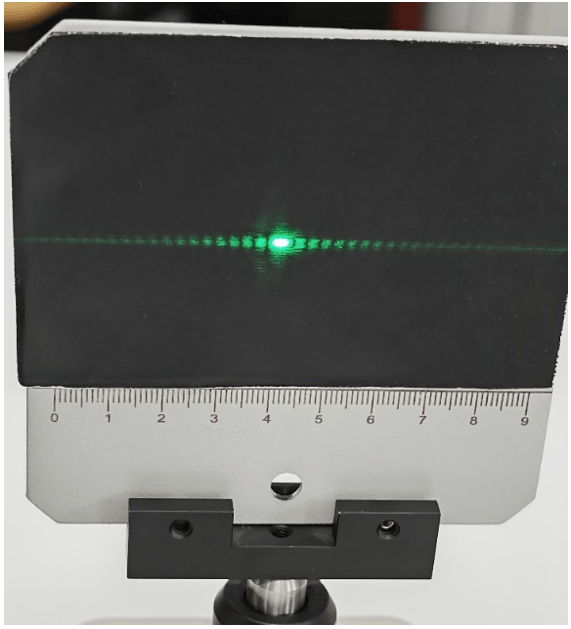

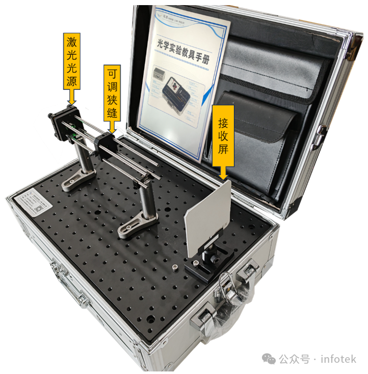

3. 实验教具中的实验搭建
讯技自研光学实验教具应用:单缝衍射实验的图6
图1.教具实验光路
讯技自研光学实验教具应用:单缝衍射实验的图7
图2.实验结果

单缝衍射的现象是衍射光斑沿x轴(即缝宽的方向)分布,中央主极大的亮度最高,宽度最宽,越往两侧的光斑亮度越低。我们可以通过软件仿真和实际光路搭建,来理解并查看单缝衍射实验的现象,实验教具采用笼式结构,使实验搭建更为简便,适用于初学光学的学生使用。
