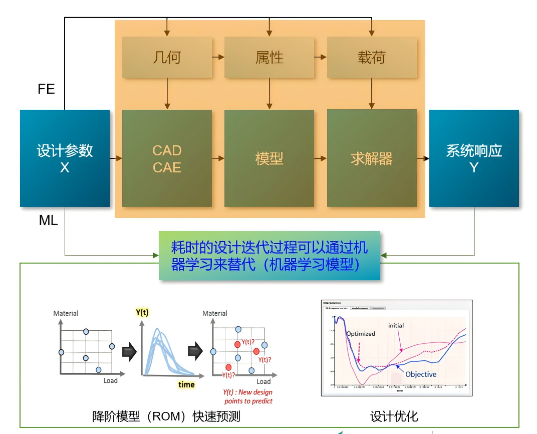

ODYSSEE是海克斯康旗下基于机器学习方法构建快速预测模型的工具软件,能够实现实时的CAE静态、动态仿真预测、设计优化、图像识别等功能,显著缩短仿真分析和设计优化的周期,提高工作效率。通过在传动系统开发仿真分析中引入ODYSSEE,能够基于历史仿真分析数据构建快速预测机器学习模型,实现新设计参数的系统响应快速预测,以及快速设计优化过程,从而避免复杂和耗时的仿真过程。
设计仿真 | ODYSSEE机器学习方法助力提高传动系统开发时效的图1
基于ODYSSEE的仿真分析快速预测和设计优化

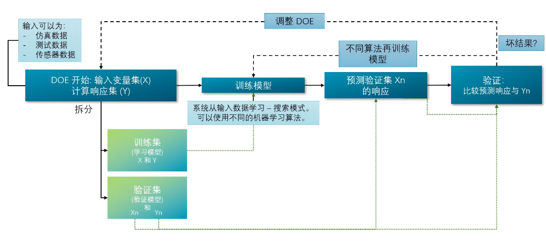

ODYSSEE机器学习工作流程
ODYSSEE机器学习模型搭建的工作流程如下所示:
明确研究的问题,确定输入参数以及系统输出响应。
确定输入参数的变化范围,利用ODYSSEE中的DOE工具生成仿真样本点。
针对每一组样本点(对应一组输入参数设置),通过仿真分析获得系统输出响应。
04
基于仿真分析的输入和输出结果,构建机器学习训练数据集和验证数据集。
05
利用训练集数据在ODYSSEE中进行机器学习快速预测模型搭建。
06
利用验证集数据来对机器学习模型预测精度进行评估。
07
验证集数据精度满足要求,则可以利用该机器学习模型进行新输入参数的系统响应预测;若验证集数据精度不满足要求,则可以通过调整机器学习算法,或增加训练样本点的方式来提高机器学习预测精度。
ODYSSEE机器学习模型搭建工作流程

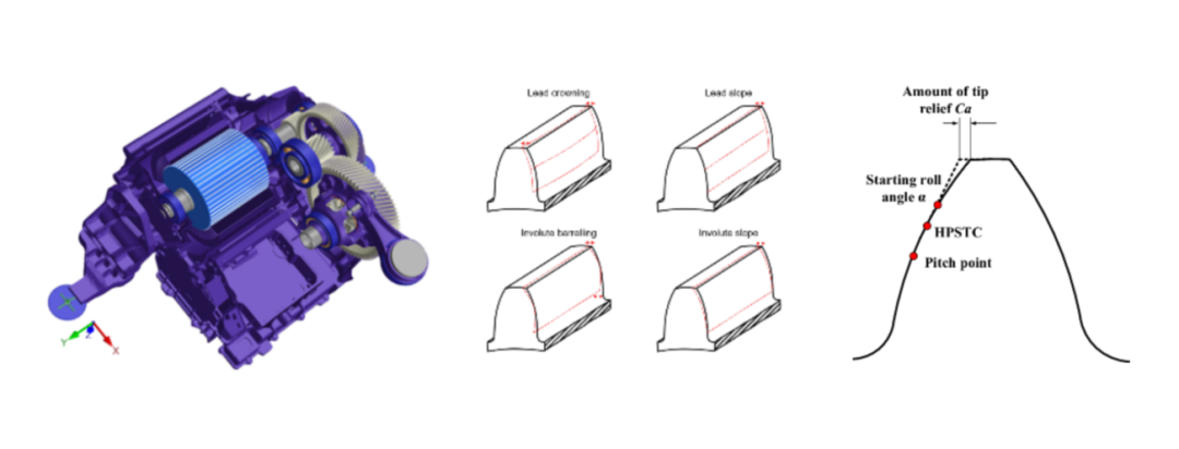

齿轮微观修形在提升齿轮疲劳寿命、降低振动噪声等方面均有重要的应用价值。通过Romax软件的高级LTCA分析功能可以查看调整齿轮微观修形后的齿面接触状态,从而得到齿面载荷分布、实际重合度、传动误差等关键数据。
本案例以某电驱动齿轮箱为例,研究在不同的齿轮微观修形下齿轮应力情况。输入参数为各级齿轮副微观几何参数(左右齿面),包括齿向鼓形、齿向斜度、齿端修缘、齿廓鼓形、齿形斜度、齿顶修缘,以及差速器轴锥轴承预紧量和输入扭矩,共计30个设计变量。输出结果包括基于ISO标准的齿轮应力(包括齿面接触应力和齿根弯曲应力)和安全系数,以及齿轮接触斑云图(由Romax软件输出)。本案例中采用优化采样方法,取不同输入参数情况下的200组结果作为训练机器学习模型的数据集,其中80%用于模型训练,20%用于模型验证及测试。
设计仿真 | ODYSSEE机器学习方法助力提高传动系统开发时效的图3
齿轮微观修形几何参数

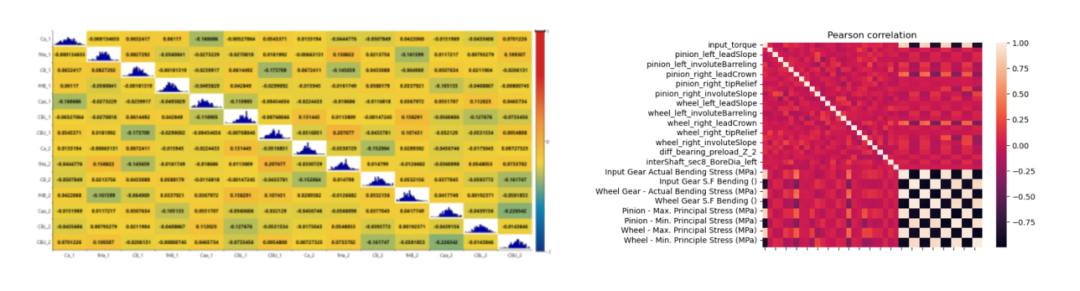

ODYSSEE能够进行训练数据集的相关性分析,包括设计变量之间的相关性分析以及设计变量与系统响应的相关性分析,如下图所示。结果表明:输入参数之间无相关性,某些输入变量(例如齿轮右齿面的齿向鼓形)与齿轮应力有较强的相关性。
设计仿真 | ODYSSEE机器学习方法助力提高传动系统开发时效的图4
左图为设计变量之间的相关性分析,右图为设计变量与系统响应之间的相关性分析

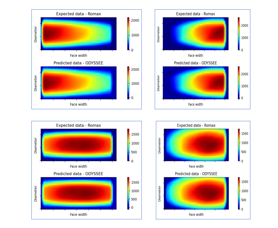

模态训练完成后后,即可对于未知设计变量进行实时预测。40组DOE样本点的结果预测在几秒内完成,ODYSSEE预测结果与Romax仿真结果高度匹配:KHBeta最大相对误差为4.5%,绝对值相差0.07;第一阶传动误差TE_1st最大误差为12.7%,绝对值相差0.1。齿轮接触斑云图也具有很好的一致性,如下图所示。分别选取几种不同方案下的分析结果,以显示在不同偏载情况下的接触斑。结果显示,ODYSSEE预测结果与Romax仿真结果匹配度很好,肉眼几乎分辨不出两者的差异。
设计仿真 | ODYSSEE机器学习方法助力提高传动系统开发时效的图5
齿轮接触斑云图 - ODYSSEE预测结果与Romax仿真计算结果对比

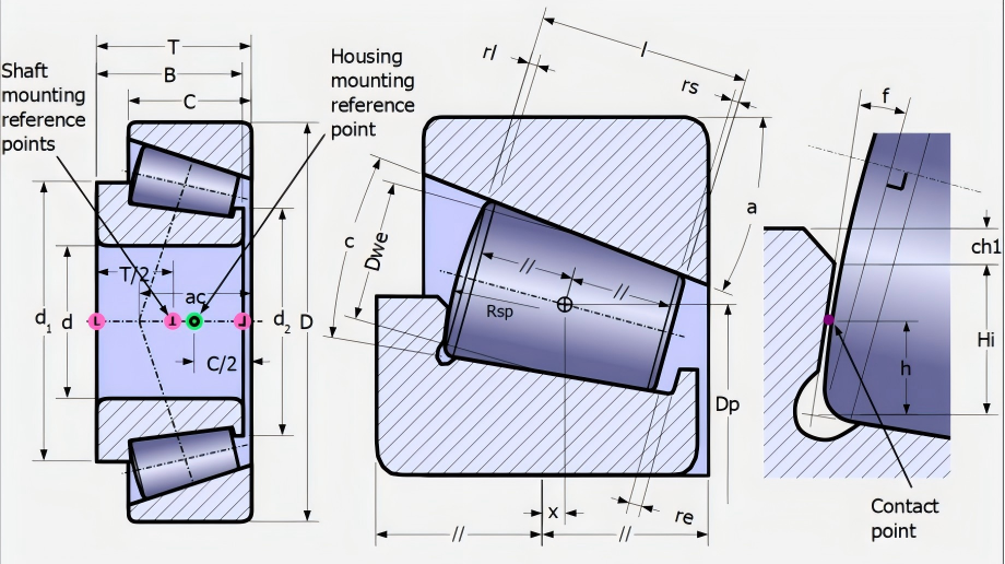

为了研究轴承在不同几何参数及运行工况下的性能指标,确定综合性能更优的轴承设计参数,所以现基于ODYSSEE构建轴承机器学习快速预测模型。输入参数包括接触角、内外径、宽度、滚子直径、滚子长度、滚子数量等轴承内部几何参数,输出结果则有ISO281额定动载荷、接触应力、轴承重量等。基于Romax仿真结果构建机器学习数据集,其中训练集样本数量为655个DOE样本点,验证集样本数量为50个DOE样本点。
设计仿真 | ODYSSEE机器学习方法助力提高传动系统开发时效的图6
轴承设计几何参数

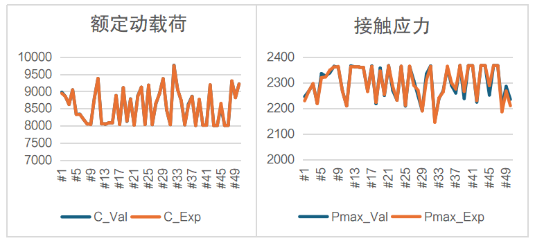

ODYSSEE机器学习预测模型精度对比如下图所示。从对比数据中可以看出:
►额定动载荷最大误差为1%。轴承的额定动载荷值可以通过ISO281标准公式计算得到,虽然计算公式非常复杂,通过ODYSSEE软件简单训练后即可轻松预测出高精度的结果。
►接触应力最大误差为1.6%。接触应力计算时会考虑到实际的运行工况,结合轴承内部的几何细节及非线性刚度特性计算而来。基于当前的Romax模型,ODYSSEE仍然给出了精准的预测结果。
设计仿真 | ODYSSEE机器学习方法助力提高传动系统开发时效的图7
ODYSSEE预测值与Romax仿真结果对比

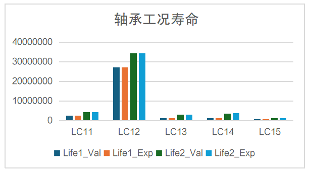

此案例中,以风电主轴系为例,研究主轴承在LDD载荷谱下的寿命。输入变量考虑来自轮毂中心的六自由度载荷、工况持续时间、工作温度(影响润滑油粘度和修正寿命)等参数,输出参数选择主轴承的ISO/TS16281修正寿命。基于Romax的仿真分析结果可以生成ODYSSEE机器学习模型的训练数据集(66个DOE样本点)和验证数据集(5个样本点),之后使用训练集数据进行快速预测模型的训练,再用验证集数据进行模型准确性的校验,结果对比如下图所示。对于单个工况下的寿命,ODYSSEE机器学习预测模型的最大误差<3%。
不同工况下,ODYSSEE预测轴承寿命和Romax仿真计算轴承寿命结果对比

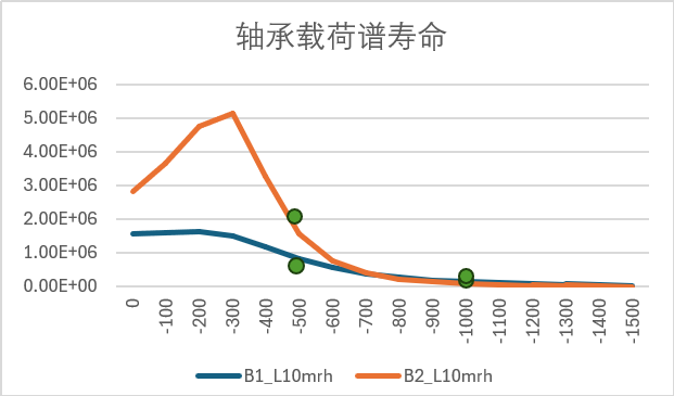

对于载荷谱下的综合寿命,同时考虑主轴承的预紧量,也可以训练出一个高精度的轴承载荷谱寿命预测模型,ODYSSEE机器学习模型预测相对误差最大值<3.1%。
不同预紧量情况下,两轴承的载荷谱寿命结果;曲线为训练数据,绿色点为ODYSSEE预测结果

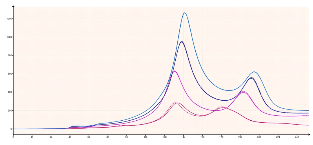

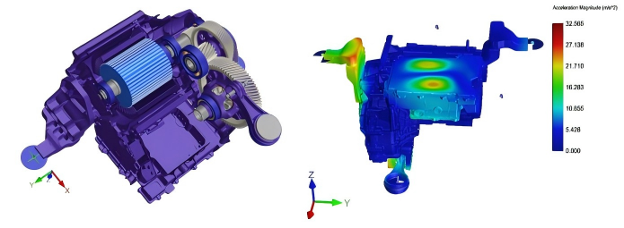

案例四:齿轮箱振动响应预测
使用Romax软件进行频域动力学计算时,系统的刚度和模态会随着扭矩的变化而发生变化,原因是齿轮的啮合刚度、轴承的支承刚度均会随载荷而发生变化。因此,要计算不同扭矩下的振动响应,需要借助DOE功能,以电机扭矩为输入变量,箱体上指定位置处的振动曲线为输出响应。
ODYSSEE对于这种曲线类的数据预测同样适用,在软件内部会将其存储为向量类型的数据。本案例中,使用Romax软件的DOE功能,生成某电驱齿轮箱输入扭矩与壳体振动加速度响应数据的对应关系,共50条数据。在ODYSSEE软件中建立机器学习模型,取45个作为训练集,5个作为验证集。计算结果如下:
数据显示,ODYSSEE预测的振动响应曲线与Romax软件完整模型的计算结果高度吻合,曲线上各点处的振动响应值最大误差<1%。
