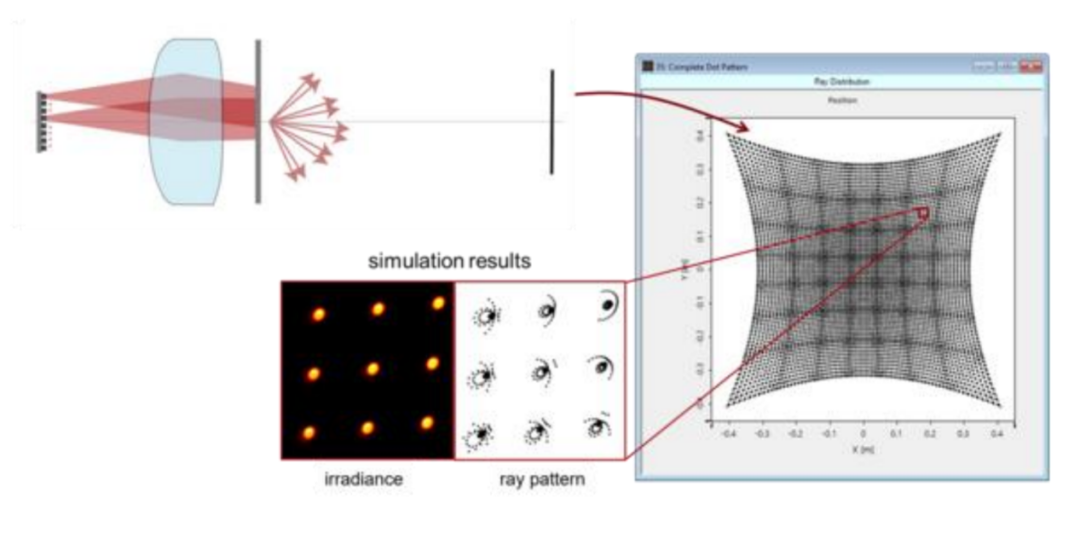

一个点阵投影仪的功能原理的演示
VirtualLab Fusion应用:用于点阵投影仪的非近轴分束器的图1
本用例展示了点阵投影仪的工作原理,包括在衍射分束器的理想设计和真实设计之间的比较。

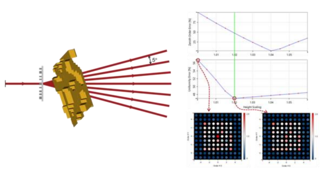

非近轴结构的设计与严格分析
衍射分束器
VirtualLab Fusion应用:用于点阵投影仪的非近轴分束器的图2
   采用傅里叶模态法(FMM)对非近轴衍射分束器进行了严格的分析,该方法最初采用迭代傅里叶变换算法(IFTA)和薄元近似算法(TEA)进行设计。
