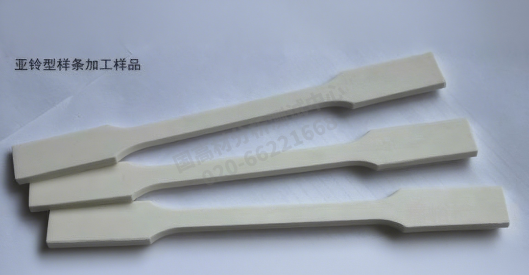

(一)样条尺寸偏差
根据相关测试标准,对高分子材料机械性能测试的样条尺寸有严格要求。以拉伸试样为例,哑铃型试样的标距长度、平行部分的宽度和厚度等尺寸精度,直接影响应力分布和测试结果。如果在加工过程中,样条尺寸存在偏差,如标距长度不一致,在拉伸时,不同样条的受力情况就会不同,最终导致拉伸强度和断裂伸长率数据不重复。即使是微小的尺寸误差,也可能在测试中被放大,对结果产生明显影响。

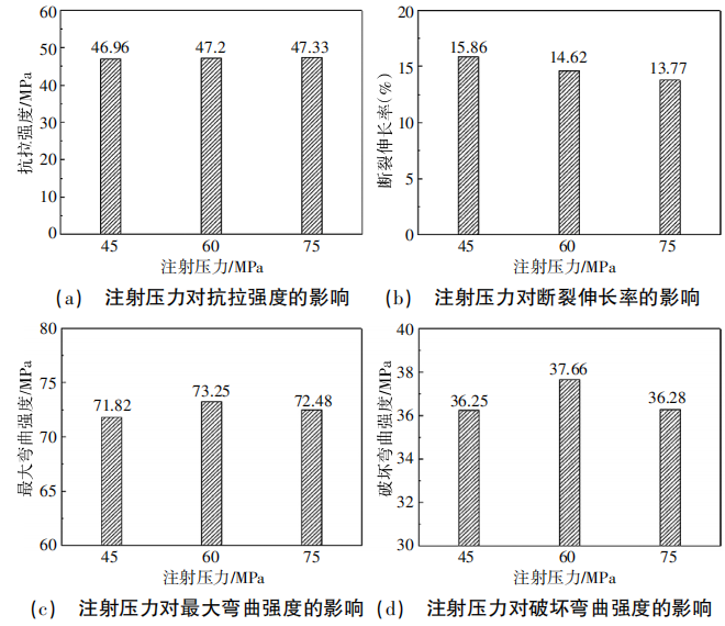

1. 注射压力对材料力学性能的影响
由图1可知,随着注射压力的增大,抗拉强度小幅度提高;断裂伸长率由15.86%降低到13.77%;最大弯曲强度和破坏弯曲强度则先增加再减小。当注射压力增加时,塑料熔体进入模腔中的压力增大,压强升高,有助于熔体充模,使塑件的组织致密,从而提高了抗拉强度;过高的注射压力会导致残余内应力增大,使材料脆性增加,从而降低断裂伸长率;最大弯曲强度和破坏弯曲强度的变化表明,适当的注射压力有利于提高材料的抗弯强度,但注射压力过大,会增加内应力,从而降低材料的抗弯强度。
图 1 注射压力对材料力学性能的影响

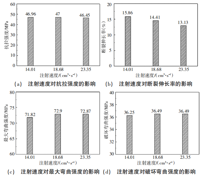

2. 注射速度对材料力学性能的影响
由图2可知,随着注射速度增加抗拉强度先增加后减小,在未到达临界值时,注射速度增加有利于熔体在未开始冷却前快速充分填充模腔,增加塑件密度,减少收缩。当增加到一定速度值时,塑件内应力增加,当内应力占上风时,抗拉强度出现降低的趋势。随着注射速度的增加,断裂伸长率明显减小,过快的注射速度可能会通过引起材料内部缺陷而降低断裂伸长率。随着注射速度的提高,最大弯曲强度和破坏弯曲强度变化不明显。
图 2 注射速度对材料力学性能的影响

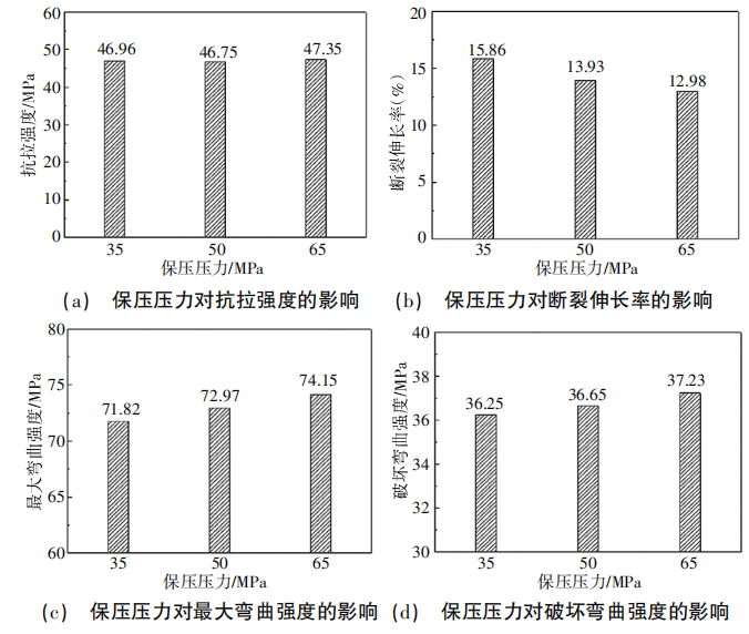

3. 保压压力对材料力学性能的影响
由图3可知,随着保压压力的提高,抗拉强度、最大弯曲强度和破坏弯曲强度均有不同程度的提高,但断裂伸长率却出现明显下降的趋势。一定范围内保压压力的增加会导致材料的密度和均匀性提高,进而提升材料的抗拉强度和弯曲强度;但对断裂伸长率而言,过高的保压压力很可能导致材料分子链取向不当,减少了材料的韧性,从而降低了断裂伸长率。
图 3 保压压力对材料力学性能的影响

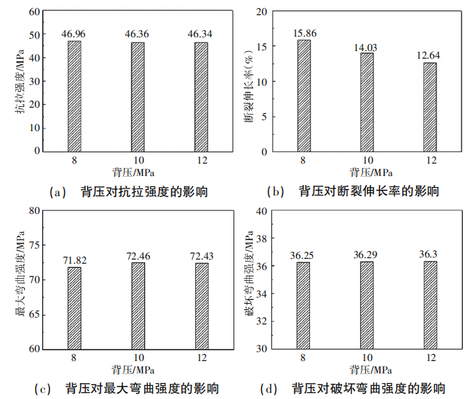

4. 背压对材料力学性能的影响
由图4可知,适当的背压可以帮助熔料塑化更充分,从而提高产品的强度和质量,但当背压达到一定范围时对抗拉强度和弯曲强度影响不大,但断裂伸长率随着背压的增大有明显减小的趋势,可能的原因是背压的增加可能会影响材料的塑性变形能力,使得材料在受力时更倾向于脆断而不是塑性。
图 4 背压对材料力学性能的影响

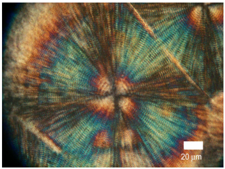

如聚乙烯制样过程中熔体冷却速度过慢,试样中易形成大的球晶,大球晶结构使试样发脆,导致力学性能降低;反之如果冷却速度过快,试样外表的熔体来不及结晶而成为非晶结构,但试样内部仍有微晶结构的形成,这种内外程度的不均匀性会引起试样出现内应力,同样会使试样的拉伸性能发生变化。

图5 聚乙烯球晶的光散射图形
