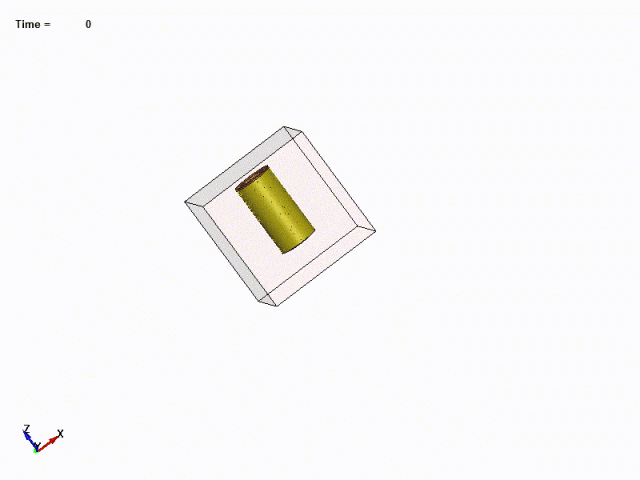

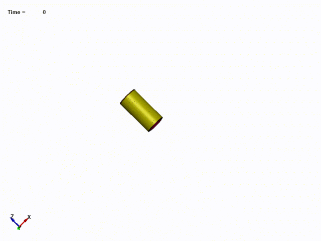

LS-DYNA | EFP和破片复合功能杀伤爆破战斗部
FP和破片复合杀伤爆破战斗部。
①采用SALE算法计算,流固耦合采用*ALE_STRUCTURED_FSI关键字,可有效解决耦合泄露的问题。需采用LS-DYNA R13.0及以上版本。如ANSYS2025R1为LS-DYNA R14.1.1版本。
②破片采用TrueGrid生成,可实现破片交错排布,排布更多的破片。若破片不采用交错排布的方式,可采用程序生成破片位置中心点坐标,结合程序生成TrueGrid命令流,实现破片的快速生成。
③EFP药型罩采用Lagrange算法,由TrueGrid参数化建模生成。
④LS-DYNA中由CESE和DUAL CESE算法,可通过LS-PrePost提取出EFP,重新更换单位制,建立新的模型,可分析EFP的气动性能。
⑤采用LS-Reader或者LS-PrePost可提取出杀爆弹威力场参数,进一步分析动爆和静爆对目标的毁伤效果。
