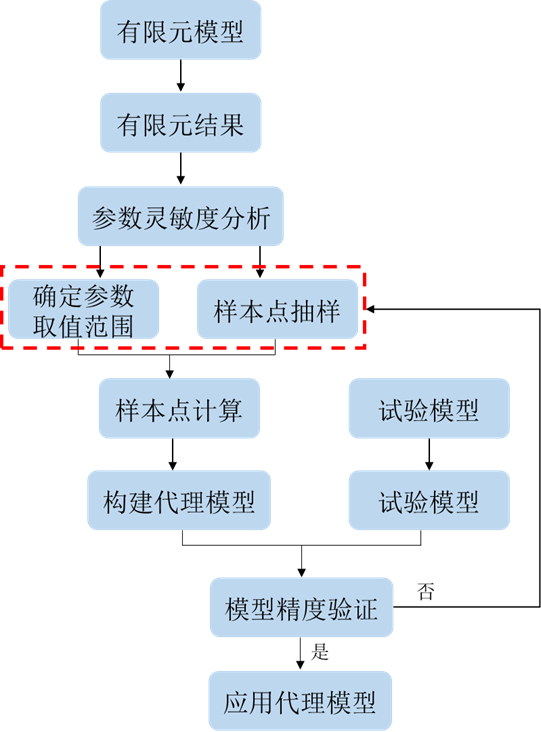

在完成代理模型选择、参数敏感性分析以及样本点的设计后,将所得样本点(即结构参数)输入有限元模型中,获取各样本点对应的结构响应,在根据采用最小二乘法求解代理模型中的系数矩阵。最后,为评价所建立代理模型的计算精度,采用均方根误差RMSE与决定系数R2进行评价。所建立代理模型可用于结构参数优化、参数识别等。以下给出代理模型建立的流程图,并通过简单算例的参数识别研究,加深对代理模型的认识与理解。
【JY】基于代理模型的结构参数优化与精度提升介绍的图2代理模型流程图

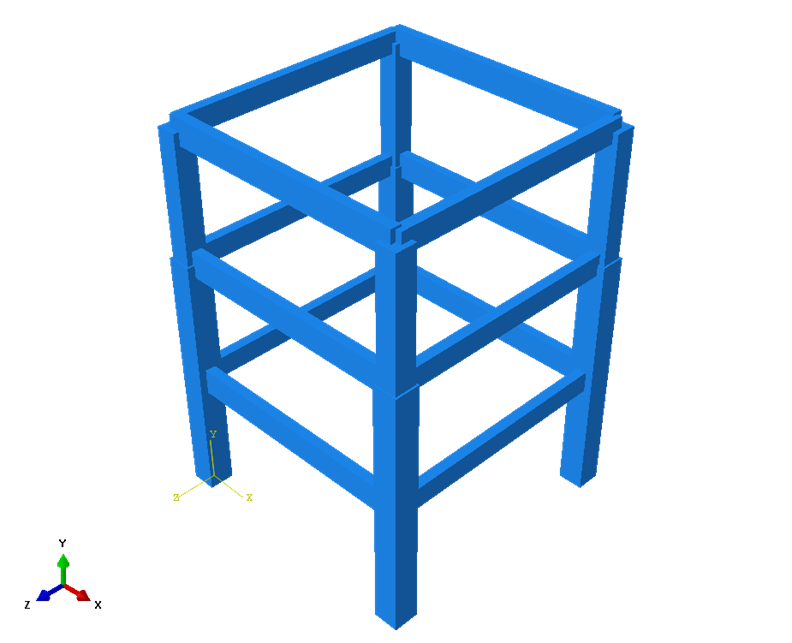

有限元模型概况:三层混凝土框架结构如图1所示,框架总高度9000mm,宽度6000mm,各构件截面尺寸参数如下表1 所示。其中梁、柱之间所采用的混凝土强度等级不同,因此对应的弹性模量有一定的差距。假设有限元模型的参数如下表2 所示,其中密度统一为2403kg/m3(暂时不考虑材料密度的影响)。模型的横梁与立柱之间均为整体浇筑。
【JY】基于代理模型的结构参数优化与精度提升介绍的图3图 1三维框架有限元模型

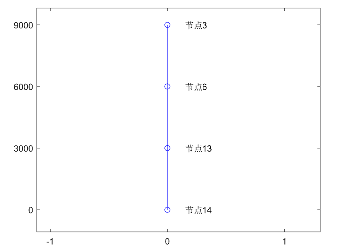

对有限元三维框架模型进行模态分析,得到前五阶固有频率。同时将框架简化为单质点体系,每层简单划分为一段(图2编号参照有限元节点编号),一共输出四个节点的纵向位移,得到前五阶频率的振型向量,用以进行振型相关系数MAC的计算

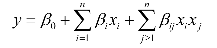

在确定待修正参数的可行域后,对三个待修正参数进行试验设计,常用的试验设计方法有:中心复合设计(CCD)、Box-Behnken(BBM)设计、D-最优试验设计等,其中XX试验设计可在较少样本点的情况下保证较高的试验精度,因此采用BBM设计进行试验设计和如下二次多项式响应面模型:
【JY】基于代理模型的结构参数优化与精度提升介绍的图5

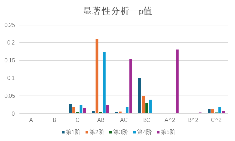

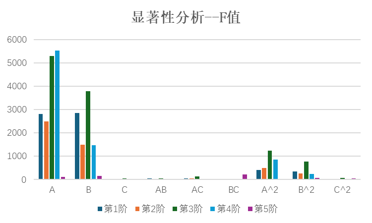

根据计算结果,对上述三个待修正参数进行方差分析,结合F检验法挑选显著性高的参数。如果对有限元模型的设计参数(因素)A 进行F检验,统计量为:
【JY】基于代理模型的结构参数优化与精度提升介绍的图6 其中dA与dE分别为因素和偏差的自由度。在方其中dA与dE分别为因素和偏差的自由度。在方差分析中,对于给定的显著性水平α。
【JY】基于代理模型的结构参数优化与精度提升介绍的图7 满足上式时,可认为设计参数A影响显著,反之认为不显著。 三个参数对前五阶频率的显著性分析结果见图3。
从显著性分析结果可看出,三个参数均表现出较高的显著性,只有参数之间的交叉项表现出较低显著性 (F值越大越显著,p值越小越显著)
【JY】基于代理模型的结构参数优化与精度提升介绍的图8【JY】基于代理模型的结构参数优化与精度提升介绍的图9
基于上述分析结果,将完全二次多项式(1)作为模型的相应函数,其中β0、βi和βij为待定系数,根据样本点的计算数据利用最小二乘回归分析确定待定系数。确定待定系数后,通过式(2)、(3)、(4)检验响应面模型的精度,如符合则需进行参数设计修正,不符合则需重新进行试验设计:
【JY】基于代理模型的结构参数优化与精度提升介绍的图10

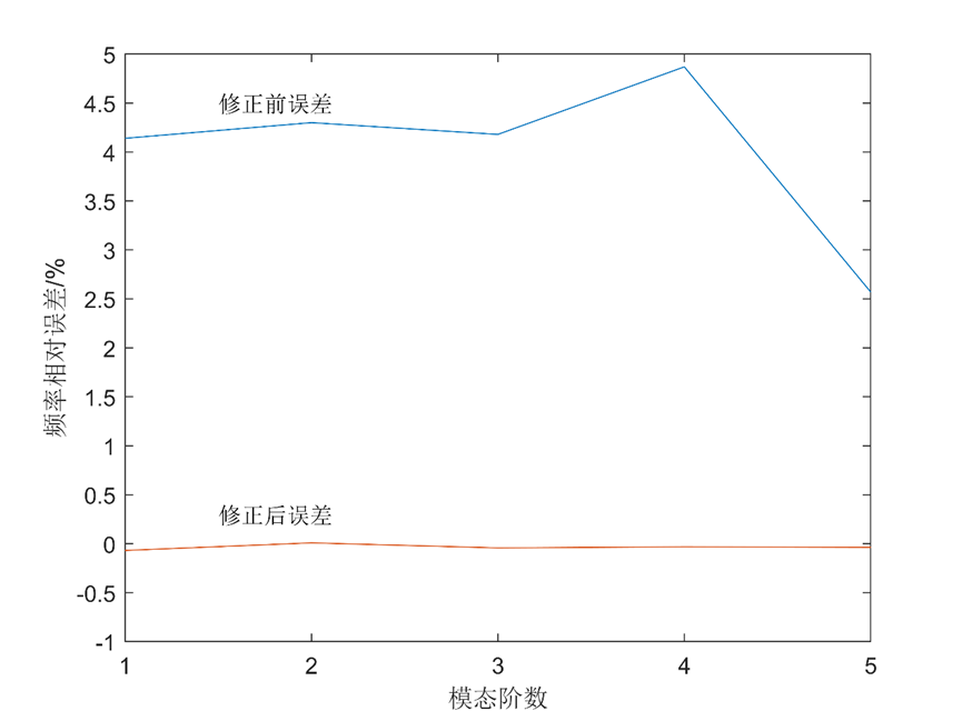

得到修正后的参数值,将修正后参数值代入有限元模型并进行模态分析,得到修正前后前5阶固有频率,并将试验值、修正前后的仿真值进行对比,分析其固有频率的相对误差,如表14及图5所示。
表14 前5阶固有频率修正前后对比

【JY】基于代理模型的结构参数优化与精度提升介绍的图11
图 5修正前后的频率相对误差
通过表14可知,修正后结构的前五阶频率误差均在0.07%以内,符合精度要求,表明修正后的模型精度较高,说明完全二次多项式响应面方法适合试验、仿真模型之间有一定误差的模型修正。后续对复杂结构进行有限元模型修正可在此简单算例的基础上进行,同时需要对最基本的完全二次响应面分析方法进行改进,以适应复杂结构的模型修正。
