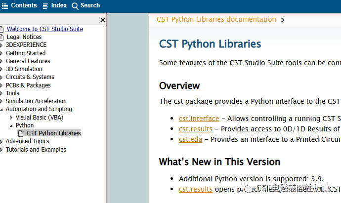

    CST软件有自带的VBA编译器,同时也有Python的接口。如何安装和配置Python,安装哪个软件以及Python里面CST的库函数的用法和实例,在CST的Help文件里面有详细的介绍,大家可以自己去学习,如图

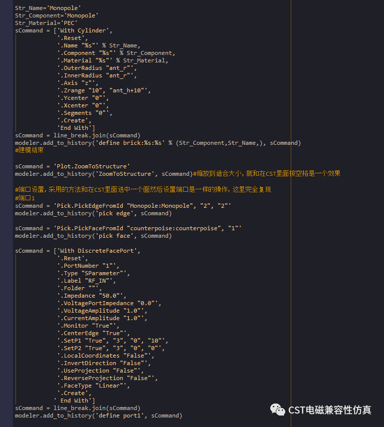

    我们以建立一个单杆天线为例,还是直接敲代码吧
CST和Python联合自动3D建模和仿真的图3
建立仿真模型和建立Port的语句如下
CST和Python联合自动3D建模和仿真的图5
后面还需要建立边界,求解器,背景,场监视器
