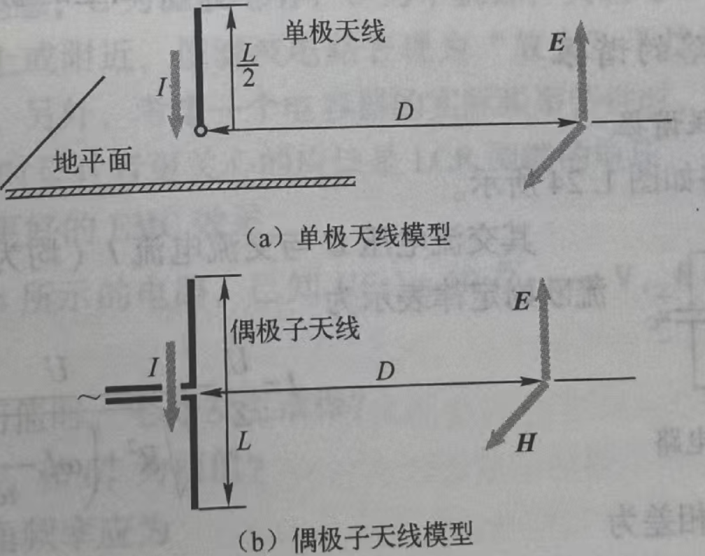

产品中产生无意辐射的另一种等效天线模型是单极天线(见下图a),或对称偶极子天线(见下图b)。
CST EMC仿真 | CST告诉你单极天线辐射发射场强如何计算和仿真的图2
产品中的电缆或其他较长导体常等效为单极天线或对称偶极子天线。其辐射源于导体(等效天线)上流过的共模电流——这是一种寄生的“无用”信号,而非导体中的工作信号。研究这种共模电流的大小是分析辐射发射问题的核心。如上图所示,当天线流过强度为I、频率为F的电流时,在距离D处产生的辐射强度取决于这些参数。那么,在距天线D处所产生的辐射强度为:
(1)当F≥30 MHz,D≥1m并且L<λ/2 时,
CST EMC仿真 | CST告诉你单极天线辐射发射场强如何计算和仿真的图3
(2)当L≥λ/2时,
CST EMC仿真 | CST告诉你单极天线辐射发射场强如何计算和仿真的图4
式中:
   E:电场强度(单位:mV/m);
   I:共模电流强度(单位:A);
   L:电缆长度(单位:m);
   f:信号频率(单位:MHz);
   D:观测点与天线的距离(单位:m)

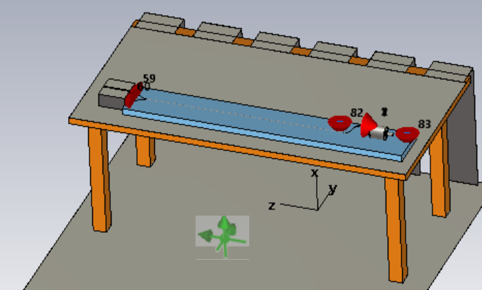

今天我们用一个复杂的模型,模拟EMI测试辐射发射,probe距离线束中心距离为1000mm,建模如下:
CST EMC仿真 | CST告诉你单极天线辐射发射场强如何计算和仿真的图5

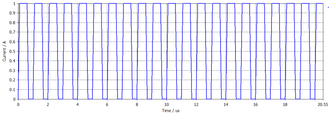

激励源为1MHz方波电流信号
CST EMC仿真 | CST告诉你单极天线辐射发射场强如何计算和仿真的图6

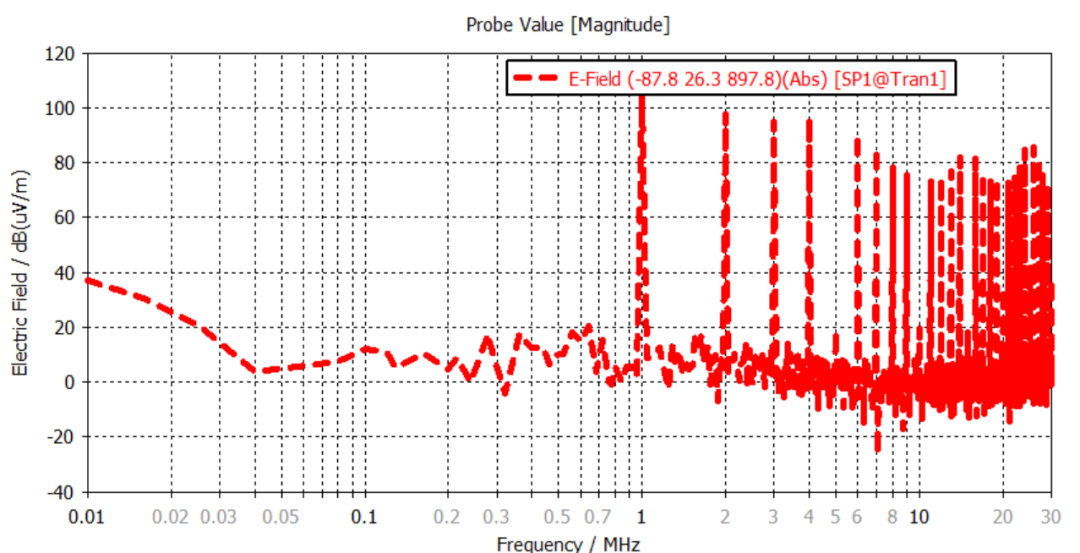

probe上的电场强度如下:
CST EMC仿真 | CST告诉你单极天线辐射发射场强如何计算和仿真的图7

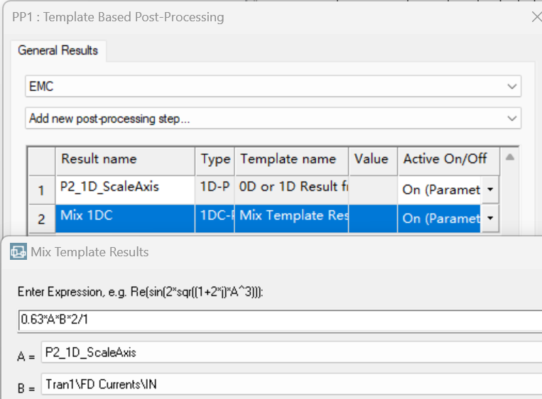

计算结果需要用到CST的后处理功能,输入计算公式:
CST EMC仿真 | CST告诉你单极天线辐射发射场强如何计算和仿真的图8

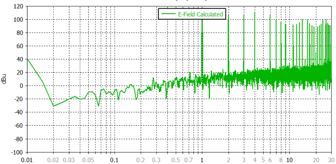

计算的电场强度如下:
CST EMC仿真 | CST告诉你单极天线辐射发射场强如何计算和仿真的图9

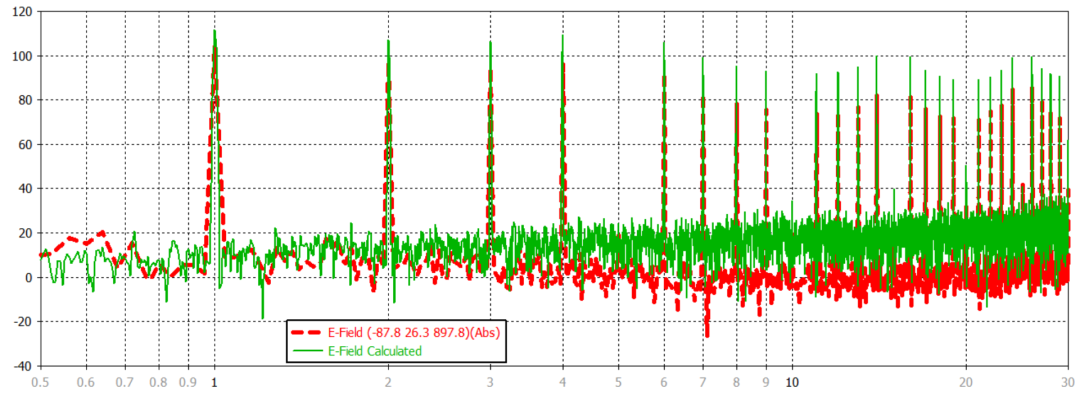

最后把它们放在一起来对比下,计算结果和仿真结果:
CST EMC仿真 | CST告诉你单极天线辐射发射场强如何计算和仿真的图10
基本吻合,当然电缆长度为估算,计算公式也为估算,存在误差。
