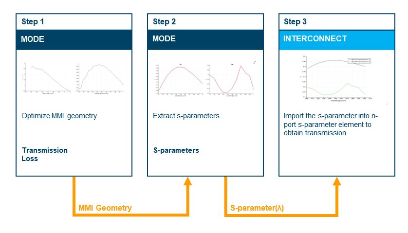

第1步:优化 MMI 几何结构
使用EME运行一系列参数扫描以优化 MMI 性能。

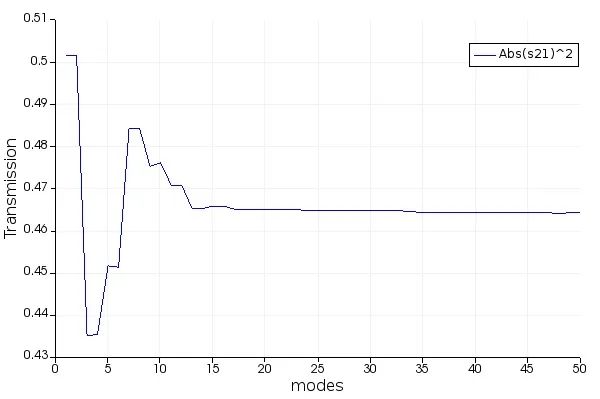

  • 模式收敛扫描

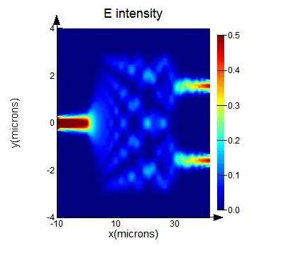

确保每个单元格中的模式数量足以给出准确的结果,模式收敛扫描是确保仿真结果可靠的重要部分,应作为 EME 仿真文件初始设置的一部分来完成。下图显示输出端口的传输结果收敛于约15种模式,稍大的值用于确保模式数量足以满足本示例中使用的其他扫描(如波长、纤芯长度和锥形宽度)。右图为从 field_profile 监视器获得的电场强度。

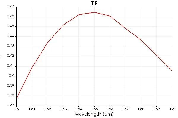

  • 波长扫描

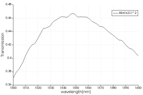

EME 是一种单频求解器,参数扫描是获得宽频结果所必需的。将波长扫描设置为1.5~1.6 µm,具有100个波长点,按波长扫描。波长扫描选项卡返回S矩阵,然后可以根据S矩阵的S21元素计算从端口1通过端口2的基本TE模式传输。下图显示了使用EME分析窗口中的波长扫描功能获得的1.1 µm taper 宽度的 MMI 传输与波长的函数关系 。

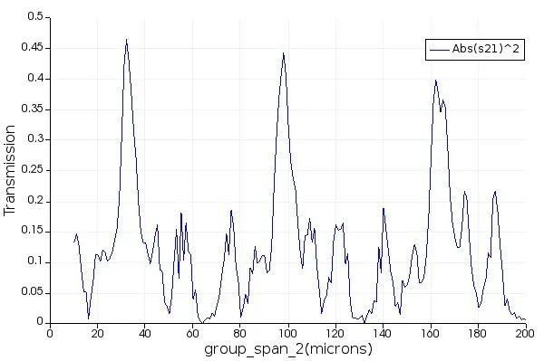

确定纤芯的最佳长度。涉及改变区域长度的扫描非常适合EME求解器,因为几乎可以立即获得结果,下图显示了作为纤芯长度函数的传输。从图中可以看出,最大传输发生在~37 µm的纤芯长度处。

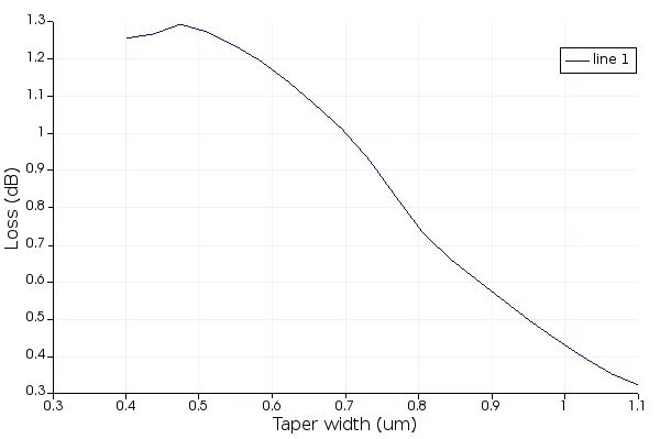

  • taper宽度扫描
确定taper区域的最佳宽度,在“Optimizations and Sweeps”窗口中,设置参数扫描任务,将结构组的宽度属性扫描在0.4μm~1.1μm之间,并收集S矩阵。脚本文件用于运行此参数扫描并收集S矩阵结果。然后将从S矩阵的S21元素获得的值平方,以提供通过两个输出端口的传输,结果绘制如下。
第 2 步:S参数提取

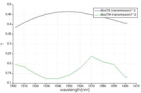

找到最佳设计后,提取S参数作为每个感兴趣模式的波长函数。MMI_write_s_params.lsf 脚本文件提取 1×2 MMI 耦合器的s参数(作为TE和TM模式波长的函数)并将它们保存到文件 MMI-s-params.txt 中。

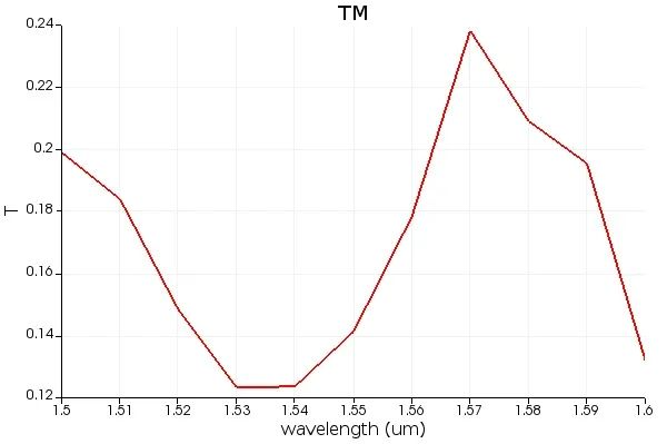

下图显示了TE和TM模式到输出端口之一的传输,正如预期的那样,TE模式性能更好,因为该设备是为TE模式设计的。
第 3 步:INTERCONNECT 中的电路仿真
使用光学n端口S参数(SPAR)元素在 INTERCONNECT 中创建一个紧凑模型,并将第2步得到的数据导入。通过重现上一步中获得的传输曲线来验证 MMI 紧凑模型。该图显示了两种偏振的传输。
