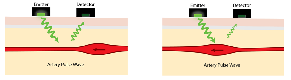

PPG 传感器可设计为反射或透射模式。由于光的穿透深度取决于其波长,因此绿色和黄色 LED 光线最适合在浅表血流中进行测量,并且通常以反射模式使用。另一方面,红外和近红外波长更适合测量深层组织血流,可用于透射模式。在次案例中,我们展示了一个反射 PPG 设备。

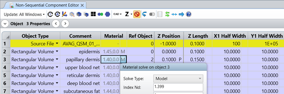

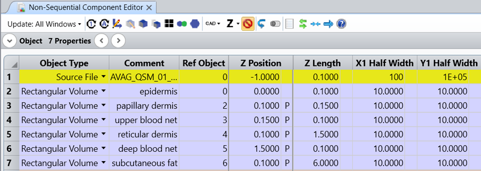

上述所有皮肤层在 OpticStudio 中都建模为矩形物体,每层的厚度值基于文献数据,通过使得侧面没有漏光的方式来确定横截面的尺寸。通过使用上一个层作为参考对象并对上一个层的 Z 长度单元格中的 Z 位置值应用 Pickup 求解来放置后续层结构。该解决方案确保了各层结构紧贴在一起,之间没有任何间隙。
自定义组织层结构
由于本案例研究仅依赖于文献中发表的数据,因此我们在整个建模过程中并未进行任何新的测量。尽管模型参数基于已发布的数据,但需要注意的是,人体皮肤的光学参数在不同人群中可能存在明显差异。因此,特定主题可能需要使用不同的参数。所以,如果您的特定应用可以获得更准确的数据,请制定相应的组织结构模型。
详细表示皮肤中的所有每条血管将需要添加数百个具有复杂空间排列的物体,并且会降低模型的通用性,因此这种类型的建模在文献中并不进行考虑,所以我们也没有应用这种建模方式。相反,我们通过计算血液和周围组织结构的光学参数的加权平均值来考虑不同皮肤层的血液含量。
因此,我们基于以下原始数据,使用 OpticStudio 中的模型材料求解对表皮层的材料进行了建模:

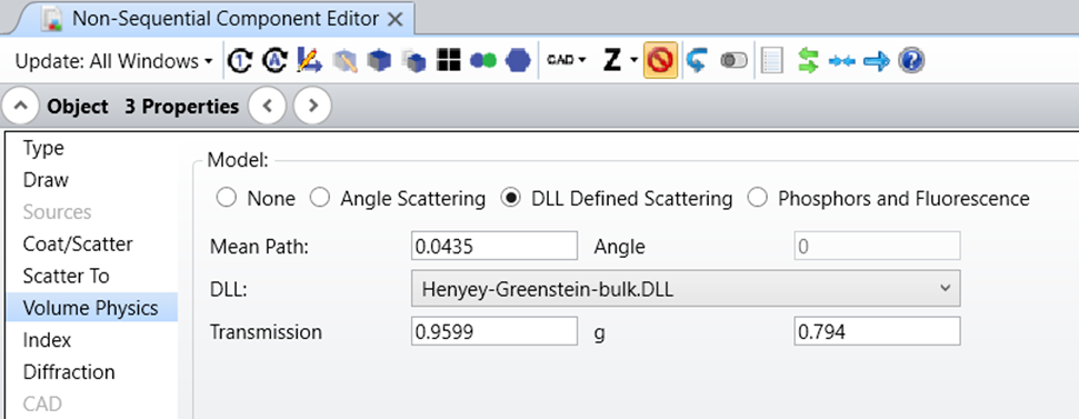

Henyey-Greenstein 分布函数可以准确描述混浊介质(例如生物组织)中小颗粒的光线散射。Henyey-Greenstein 模型只有一个自由参数,即各向异性因子 g。该参数的域区间为 [-1, 1],其中 g=-1 对应反向散射,g=0 表示各向同性散射,g=1 表示正向散射。散射光的角度分布定义为:
在 OpticStudio 的非序列模式下,Henyey-Greenstein 体散射模型以 DLL (Henyey-Greenstein-bulk.DLL) 的形式提供,包含在 OpticStudio 安装文件中。
在文章附件的多层皮肤模型中,每一层的散射参数都是根据文献中给出的实际值设置的。虽然 Henyey-Greenstein 散射 DLL 的输入参数是平均路径、传输分数和各向异性参数 g,但在文献中通常散射和吸收系数分别定义为 µs 与 µa,与各向异性因子一起展示。因此,我们使用以下公式来计算模型的输入参数:

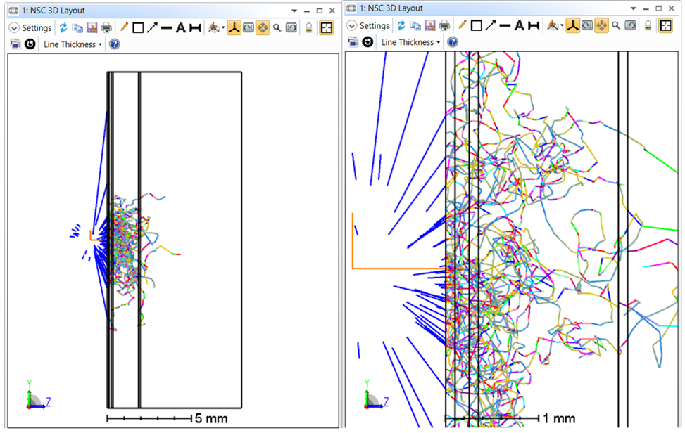

多层皮肤模型和组织中的光线传输显示在下面的 3D 布局图中。为了说明每个皮层的散射情况,光线在图上按光线分段着色。
为了提供除显示图之外的数值结果,我们在设计中添加了三个矩形探测器。它们与皮肤表面之间被一个薄薄的空气间隙隔开(出于非序列模式建模嵌套规则的考虑)。两个探测器具有与皮肤层相同的截面尺寸,一个朝向光源,另一个朝向皮肤模型,以分别测量所有入射光和背向散射光供后续参考。第三个探测器是一个同样面向皮肤的小探测器 (2mm x 2mm),代表了 PPG 设备中的典型光电探测器。
上述设计可以在文章附件 (skinModel.zar) 中找到,当测量/模拟与时间依赖性不相关时,它可以用作现成的皮肤模型。另一方面,对时间相关效应建模的方法——例如,在心率传感器的应用情况下——将在下一节中讨论。

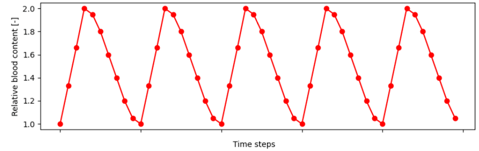

根据文献,当心脏在收缩期将血液泵入血管时,皮肤层的相对血液含量会翻倍。我们使用经验函数来表征这种脉动,下图显示了 5 个心脏周期的结果(10步长/周期)。
基于此,我们首先计算了每一层的血液含量,然后我们相应地更新了折射率、平均自由程、透射率和Henyey-Greenstein 散射分布的各向异性因子 g。对应的Python代码如下:

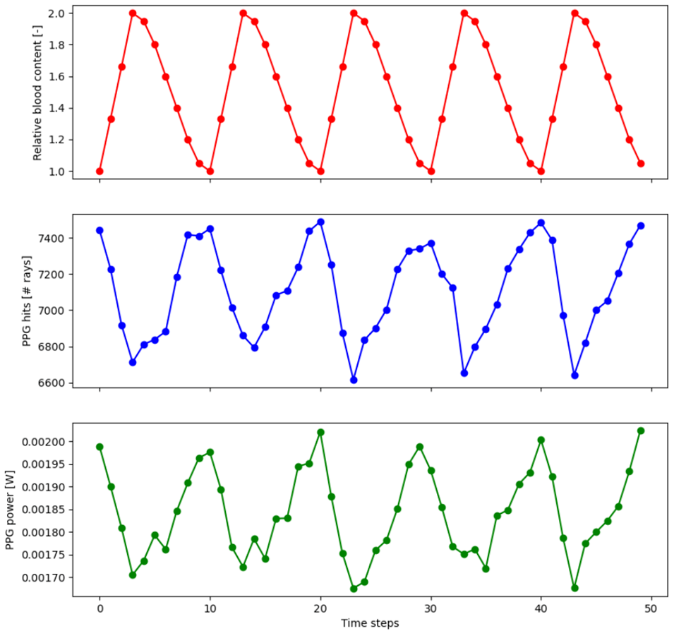

由于血液的吸收和散射系数比组织的其余部分大得多,因此血液含量越高,背散射光能量越低,检测器的测量功率也越低,反之亦然。根据我们的模拟,在每个时间步长使用 1W 的光源和 105 条分析光线,建模的血含量脉动导致检测器信号发生 10~15% 的变化,如下图所示。
这些结果与文献中的实验观察结果非常吻合。在商用心率传感器中,作为后处理的一部分,通常会对该数据应用简单的信号处理算法。第一步是对噪声信号进行平滑处理,然后计算每分钟超过某个预定义阈值的峰值数来计算心率。
