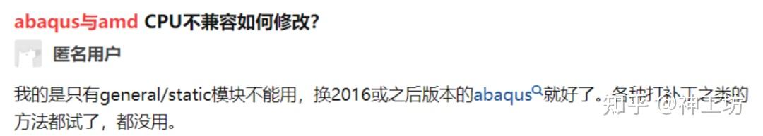

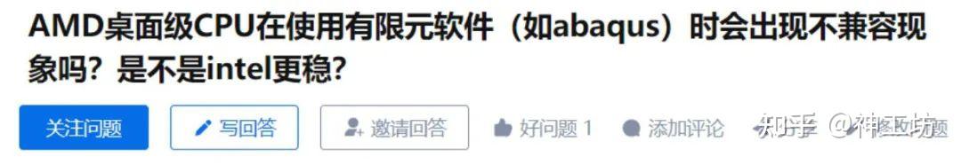

在日常的交流和观察过程中,许多用户反馈在Abaqus有限元仿真中遇到了AMD处理器相关的兼容性和并行效率问题,例如:
  •  AMD处理器性价比相较Intel更高,我做有限元仿真可以入手吗?但很多人说兼容性不好;
  •  我们今年上了AMD新集群跑Abaqus,很多算例计算速度还不如5年前的Intel集群,甚至核用得越多,计算速度越慢;

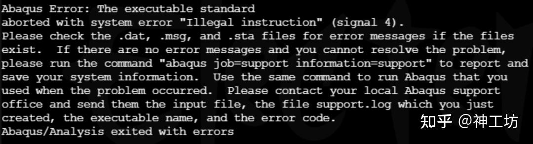

  1. AMD处理器运行Abaqus时出现非法指令(Illegal instruction)报错

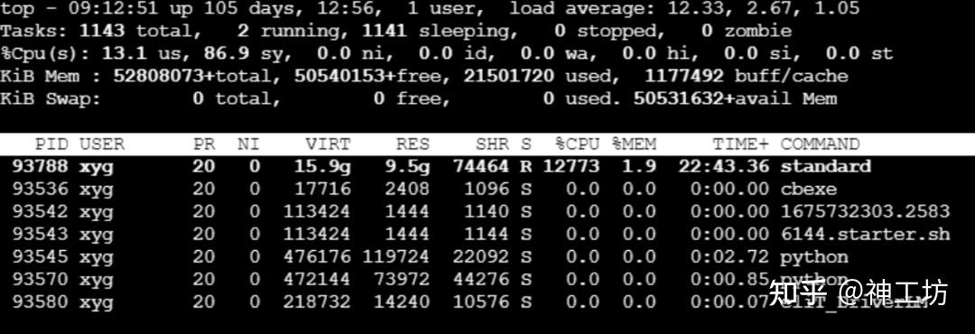

  2. 多核并行计算时出现效率衰减,核数超过16核后计算速度显著降低

通过对比测试发现,Abaqus安装过程依赖特定的动态链接库,尤其是安装目录中的Intel MKL(Math Kernel Library)矩阵运算的动态链接库由于历史版本Abaqus主要针对Intel处理器优化,这些库在Intel处理器上正常运行,但在AMD处理器环境下可能触发指令集冲突,导致计算中断。问题根源于Abaqus开发者早期未充分考虑AMD架构的兼容性,高版本软件虽支持AMD处理器,但默认库文件未做适配更新。例如,用户在实际测试中观察到,同一Abaqus安装包在Intel集群上顺利运行,但在AMD平台则报错Illegal instruction。
仿真干货|解析Abaqus & AMD的兼容与并行效率问题的图4
解决方案:
通过逐行比对新旧版本依赖库,替换不兼容的MKL库文件,识别并更新为兼容版本,使AMD平台成功运行原报错算例。

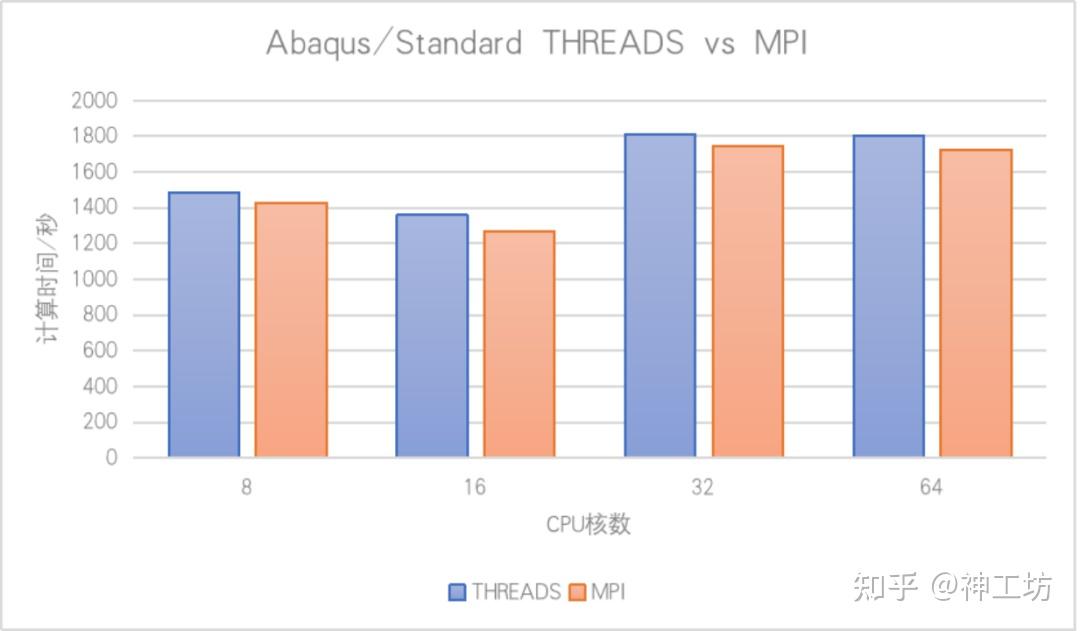

  在兼容性问题解决后,测试发现AMD平台存在并行效率异常:以100万自由度的模型为例(Abaqus/Standard求解器),单节点内核数扩展至32核时,计算耗时较16核反而增加。
  经测试排查发现,在并行效率问题上,该直接求解器默认是混合并行模式,也就是在单个节点内部的时候,强制采用共享内存并行,节点之间是MPI通信,该模式在核心较少时(如8-16核)效率尚可,但在高核数AMD服务器上(如64核以上)出现效率下降。这是因为共享内存并行在单节点内管理数据时,核心数超过临界点(16核)后,内存带宽和通信开销成为瓶颈,导致计算速度变慢。如下图,对比测试显示,32核共享并行计算时间比16核更长。

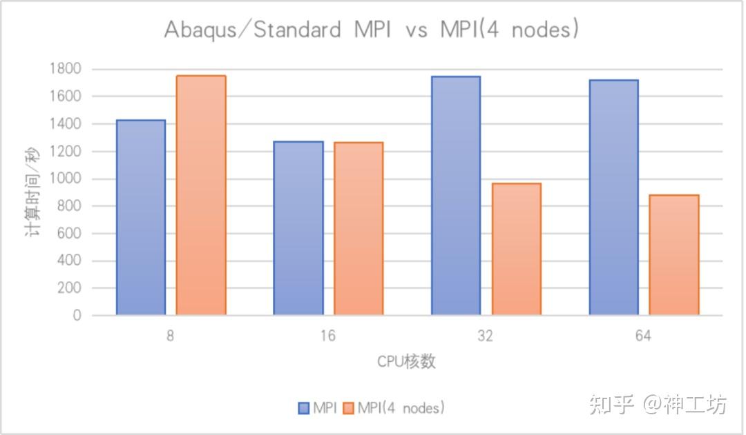

启用混合并行模式,结合消息传递接口(MPI)分布式并行与多线程共享并行。具体操作包括将计算任务分解为多个part,并平均分配到4个不同节点上,同时通过节点间高速通信降低延迟。测试数据证实,在相同核数下,跨节点混合模式显著减少计算时间,主要得益于分布式并行减少了单节点资源争用。

1、模型被分解为多个Part,可使得单元操作并行化;
2、全局矩阵求解分解为多个Part,充分发挥了单个节点的共享内存并行效率,规避单节点大于16核之后共享内存并行效率低的问题;
3、神工坊®集群具有现代化的HPC系统,集群计算机之间配备有Infiniband,提供了高带宽、低延迟和可靠的数据交换,这将使得MPI通信损耗降得很低。
