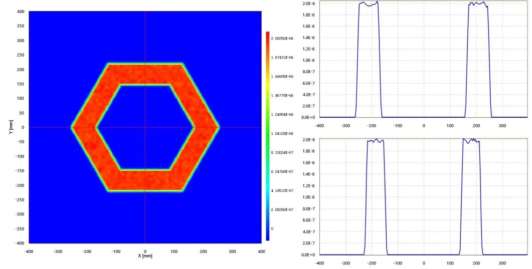

将照明模块镜片的曲率半径设定为优化变量。通过设定合理的优化目标,如在目标投影区域实现尽可能均匀的光照强度分布,软件能够在设定的参数范围内进行迭代计算。在优化过程中,OAS 软件会根据光线追迹算法,模拟光线在整个光学系统中的传播路径,分析不同曲率半径组合下的光线分布情况,并自动调整镜片曲率半径,逐步趋近于最佳设计方案,以实现较好的均匀性。

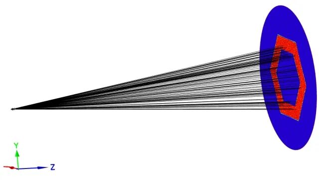

在本案例中,采用非序列追迹模式更能准确模拟光线在复杂光学系统中的传播行为,包括光线在镜片表面的反射、折射以及在不同介质中的传播损耗等。通过大量光线的追迹,获得光线在系统中的详细传播路径与能量分布数据。利用照度探测器等工具,分析目标投影区域上的照度分布情况,直观地了解光线均匀性状态。同时,还可以查看光线在与每个面进行交互时,丢失、被吸收的光线数和能量大小,为进一步优化光学系统提供依据。
投影式迎宾灯的三维追迹图
投影式迎宾灯的三维追迹图(平滑一次)
