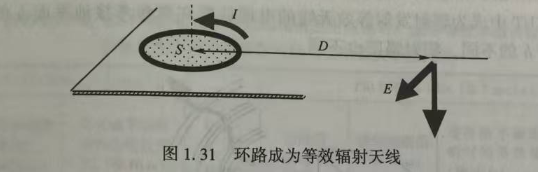

辐射发射的实质
辐射发射测试实质上就是测试产品中两种等效天线所产生的辐射信号。第一种是等效天线信号环路,这种辐射产生的源头是环路中流动着的电流信号(这种电流信号通常为正常工作信号、是一种差模信号,如时钟信号及其谐波),如图所示。

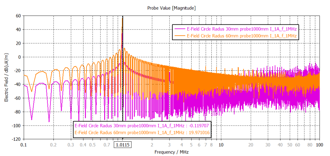

验证一:信号环路半径分别是30mm和60mm
CST EMC仿真 | CST告诉你等效天线环路辐射场强如何计算和仿真的图5
结果信号环路半径是60mm时,电场强度大了20个dB
