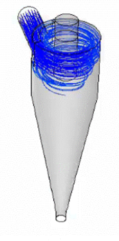

DPM模型的应用
以下是DPM模型常见的应用场景:
  • 喷雾模拟:比如喷雾干燥和喷漆、喷油器特性;
  • 颗粒追踪:追踪流动中颗粒的运动,例如沉积物运移、芯片中微管道颗粒运动,污染物扩散或者粉尘扩散等。
  • 燃烧模拟:对燃料固体颗粒或者油滴建模。 多相流模型|DPM01基础知识的图2

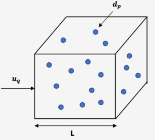

Stokes数
  • Stokes数是流体力学中描述颗粒与流体相互作用的核心参数,其定义为颗粒弛豫时间与流体特征时间的比值:
中为颗粒弛豫时间(反映颗粒速度衰减至流体速度所需时间),
为流体特征时间(与流动的时空尺度相关),与系统的特征长度及特征速度有关,.
  • 当远小于1时,颗粒可以紧跟着流体运动,此时,采用DPM、Mixture或欧拉都可以,取决于其他参数。
  • 当大于1时,颗粒独立于流体运动,DPM或者欧拉模型二选一。
  • 当约等于1时,三种模型同样都适用。
