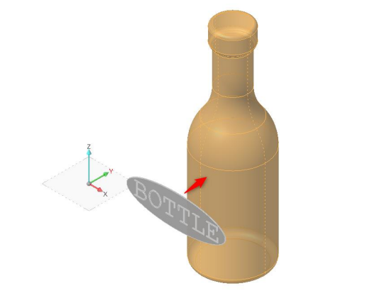

■ 圆形折弯
在“圆形折弯”命令中,可以定义折弯的方向。

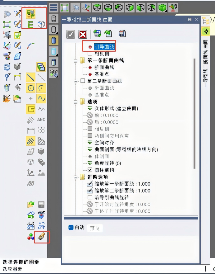

■ 一引导线二断面线
“一引导线二断面线”命令中,选择引导线时可以多选,并且可以选择边。

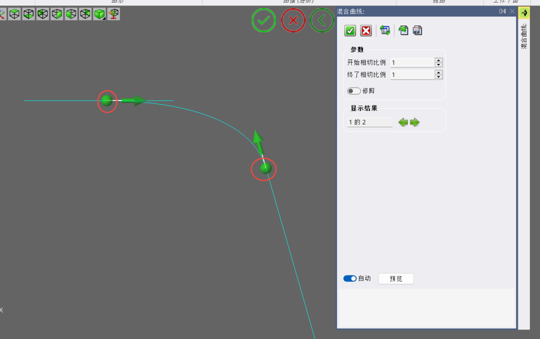

■ 混合曲线
拖动滑动点,能够捕捉到图素上的相近点。

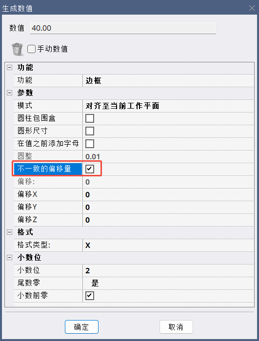

✔ 在装配管理器函数对话框中新增“在值前添加字母”选项,以指定使用的格式是否需要纯数值:例如:25x46x68或Ø20x100或格式定义的字母:X25xY46xZ68或Ø20xH100。
✔ 边界盒增强功能:对最小边界框值进行了改进,分别使用A表示与X最对齐的尺寸,B表示与Y最对齐的尺寸,C表示与Z最对齐的尺寸。现在可以在装配管理器中定义3个单独的偏移值,用于计算边界框函数。

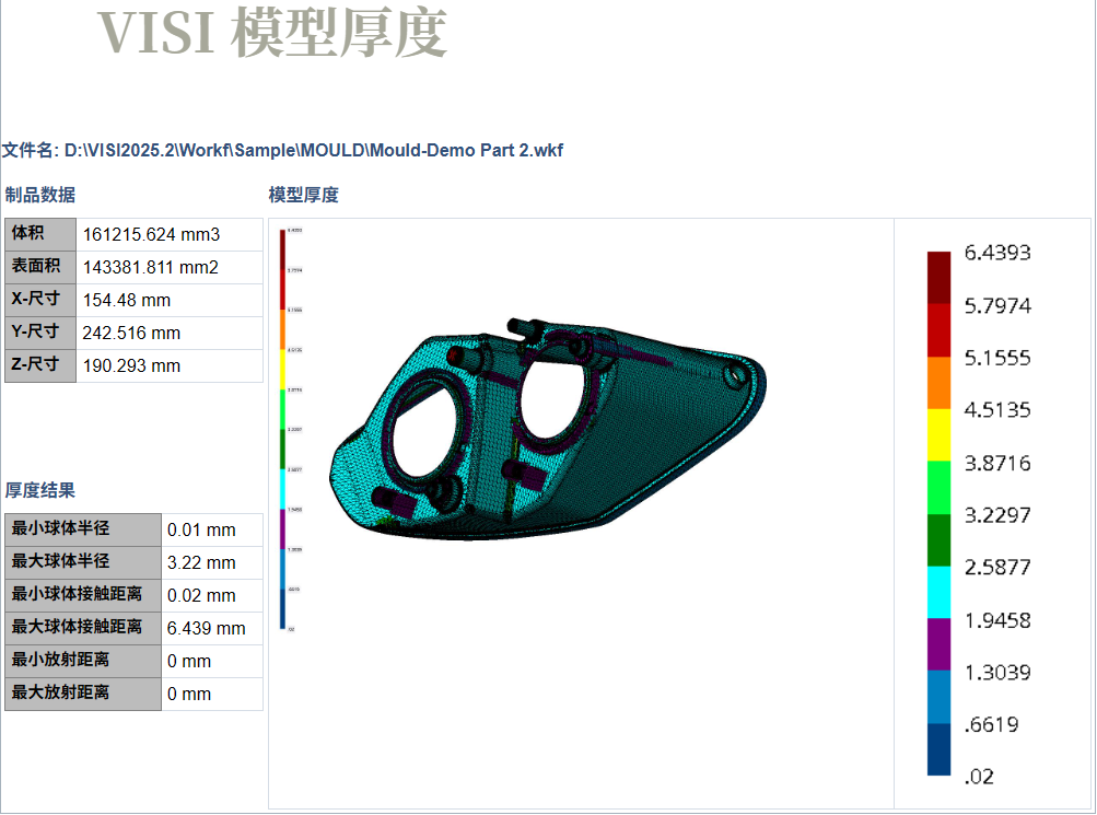

■ 厚度分析改进
厚度命令已转换为动态命令,并与分析和建模命令的预览对齐。新版本的改进内容如下:
✔ 在预览期间提供相关信息的动态工具提示
✔ 创建厚度标签
✔ HTML 报告创建
✔ 保存分析范围数量和自定义值为默认值

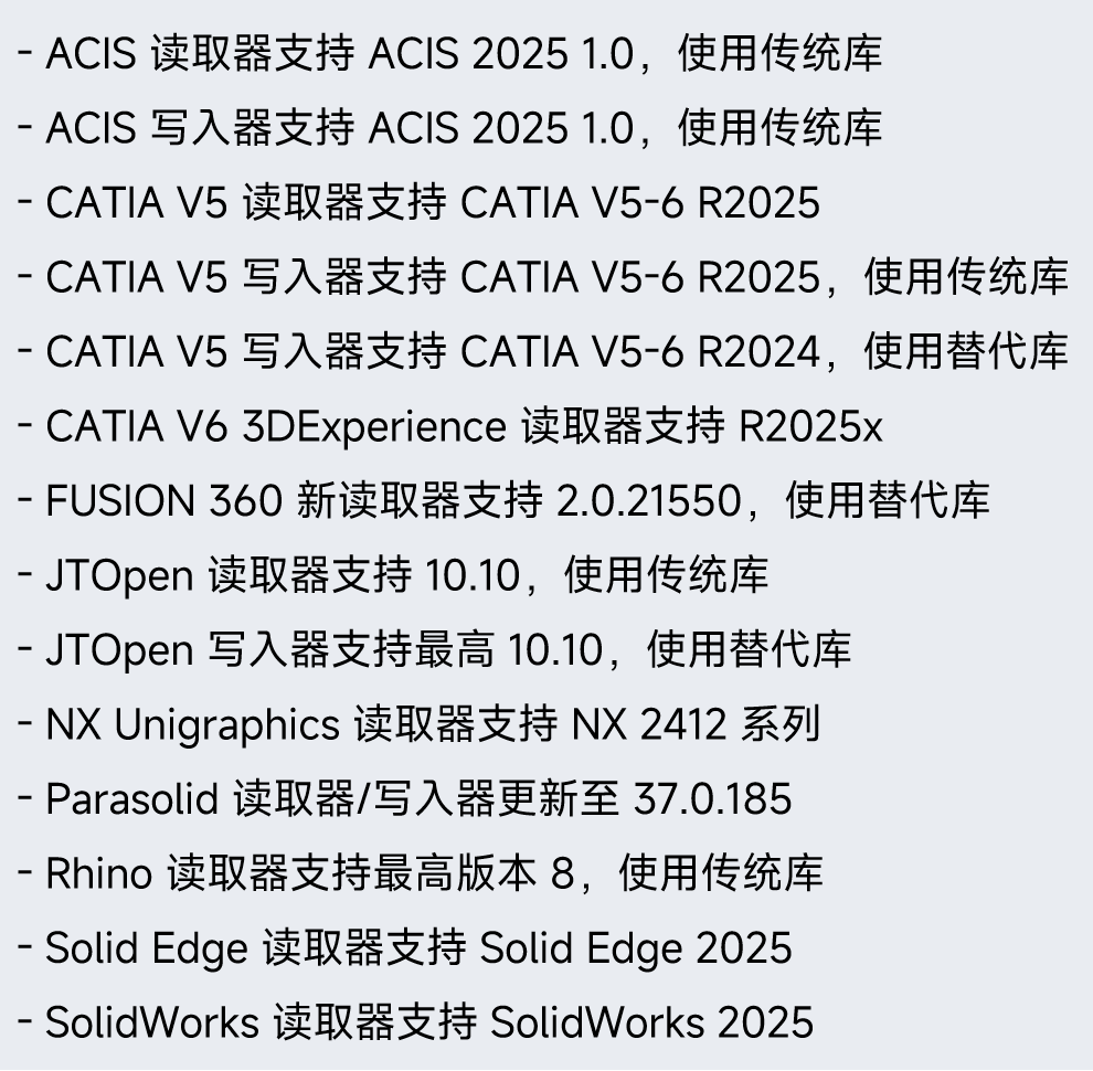

■ 接口全面更新
此版本更新了最新的接口,SolidLink当前版本为 2025.2。

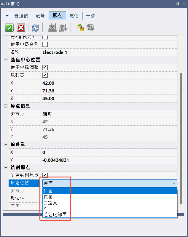

■ 原点管理
此版本新增了电极原点的设置:如果当前选项为Z或手动,并且对话框中未定义点,则在确认命令时,将提示用户选择点。 如果当前选项为“夹具参考”且未插入夹具,则会提示用户插入夹具或更改原点选项。
