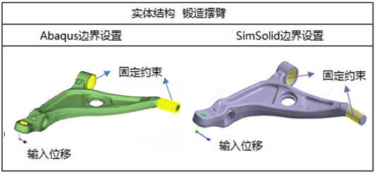

①案例说明:采用锻造摆臂结构,在摆臂球销位置,施加不同的位移,提取相应的支反力和结构应力,对比软件的非线性分析精度。如图1所示:

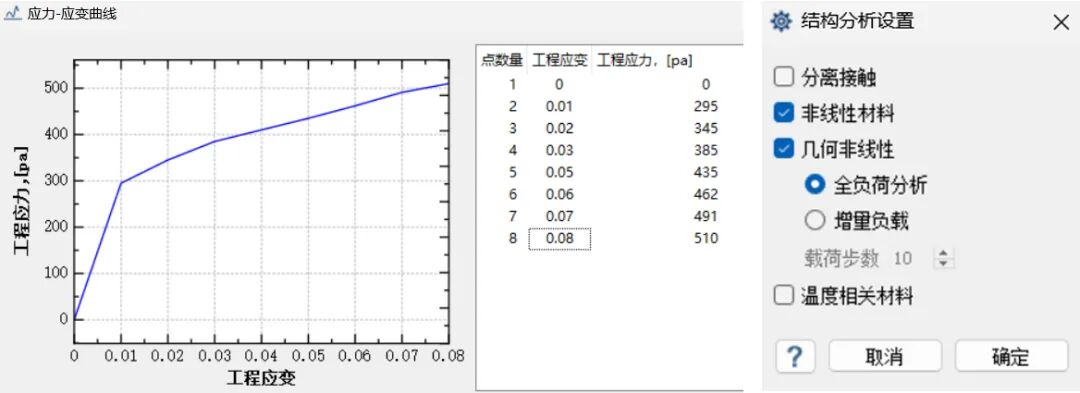

由于分析过程涉及非线性,其材料非线性及几何非线性的设置如下图2所示:

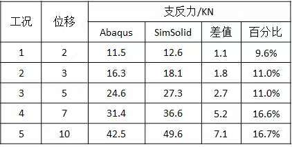

支反力的分析结果如表1所示,在位移较小阶段,两个软件的结果相差约10%,随着位移的增加,材料非线性及几何非线性越来越大,两者的结果差异也随之变大,这主要是由于 SimSolid 非线性默认设定应用场景为小塑性应变,但是总体趋势完全一致,并且差异比较稳定,在可接受范围以内,这一点在工程应用上很关键,也完全能满足结构前期设计的需求。

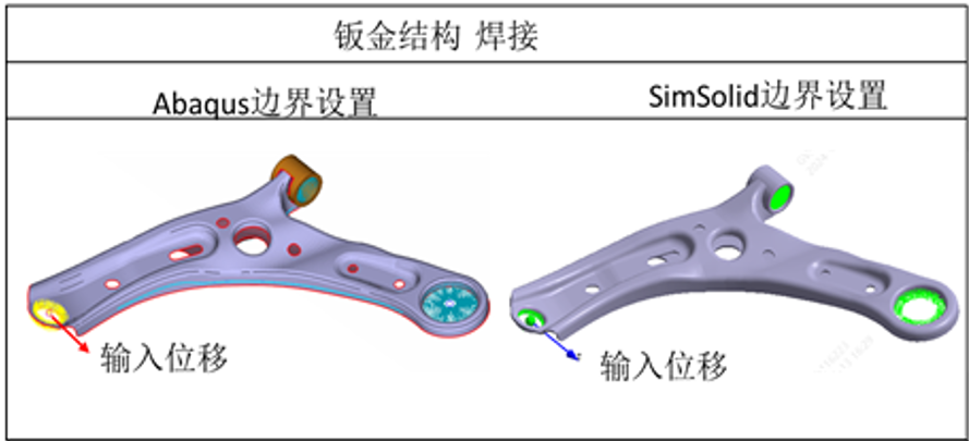

②案例说明:采用钣金焊接摆臂结构,在摆臂球销位置,施加不同的位移,提取相应的支反力和结构应力,对比软件的非线性分析精度。如图3所示:
SimSolid 在汽车零部件开发中应用的可行性调研及实践的图5
图3 钣金摆臂
本案例钣金摆臂采用双板冲压拼焊而成,Abaqus 有限元模型焊缝采用shell单元模拟,板厚定义为连接母材的平均值3mm,SimSolid 计算模型通过连接工具定义焊缝连接,焊缝尺寸定义为4mm,如下图4所示。

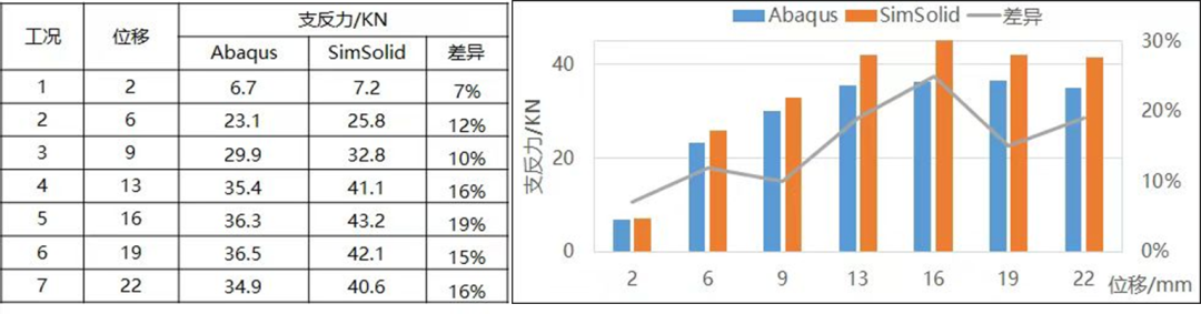

钣金摆臂支反力的分析结果如表2所示,当变形在10mm以内,两个软件的结果相差约10%,当位移达到16mm时,结构发生屈曲变形,这时结构的极限载荷最大,SimSolid 和 Abaqus 都计算出这个关键的结构突变响应,这说明 SimSolid 同样适用于材料非线性及几何非线性分析,这一点在工程应用上很关键,可以在设计前期评估结构的极限承载能力。

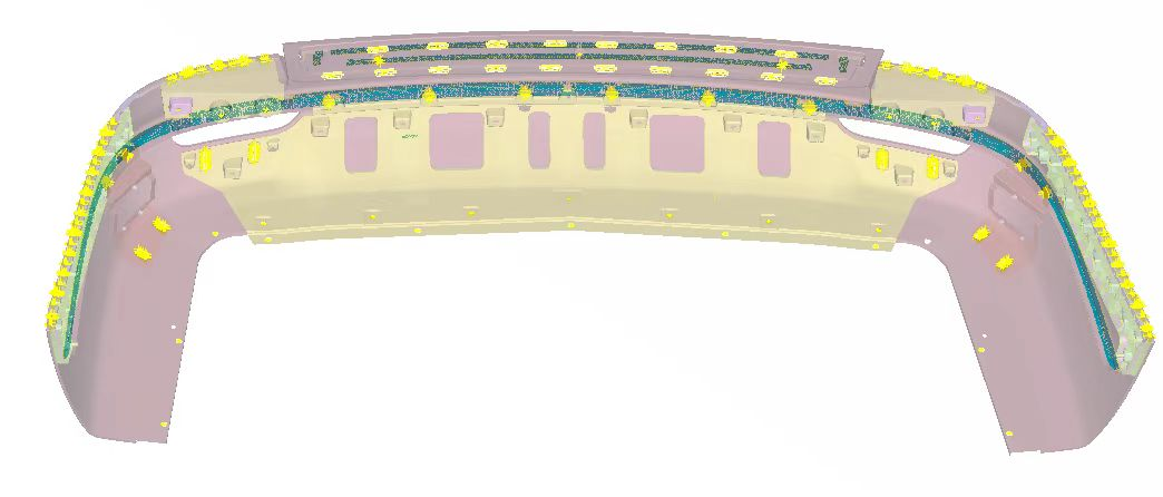

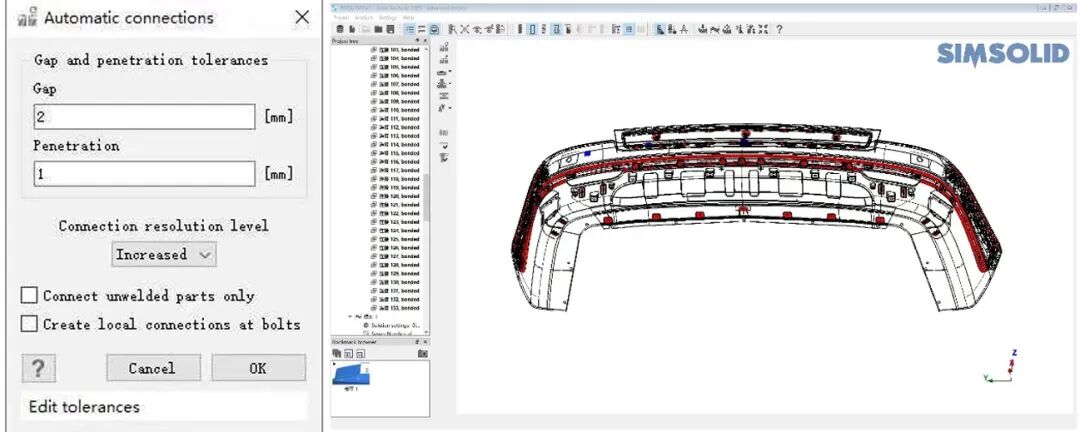

选取某车型的后保险杠,开展了模态及表面刚度分析。后保险杠连接点数量较多,包括螺栓、卡扣等。采用传统有限元方法需要手动定义简化的刚性连接MPC,耗时较长,如图6所示。SimSolid 通过定义搜索间隙及容差,可实现高效的自动连接,接触类型为绑定,接触分辨率增强,如图7所示。
SimSolid 在汽车零部件开发中应用的可行性调研及实践的图9
图6 有限元模型
SimSolid 在汽车零部件开发中应用的可行性调研及实践的图10
图7 SimSolid 自动连接模型
