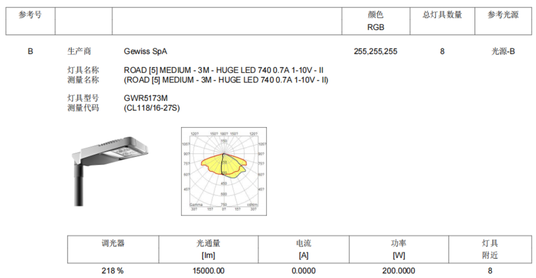

灯具信息
LITESTAR 4D应用:道路照明设计的图1
以上为本次案例所用灯具信息

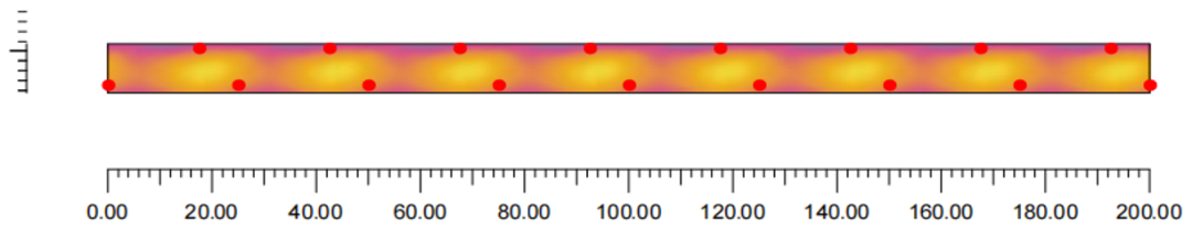

伪色彩图:
LITESTAR 4D应用:道路照明设计的图2
伪色彩图显示灯具所照射范围基本为暖黄色到淡紫色,颜色过渡平缓,照度分布较为均匀

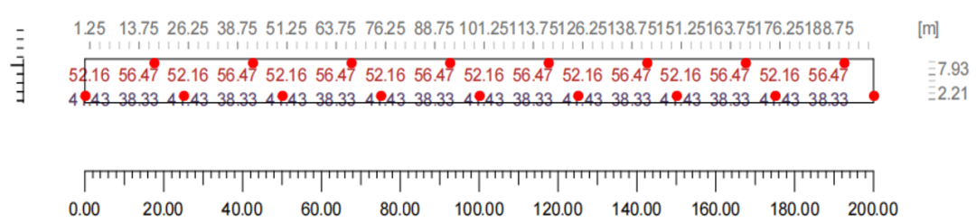

数值图
LITESTAR 4D应用:道路照明设计的图3
数值图显示区域照度为40lx-50lx

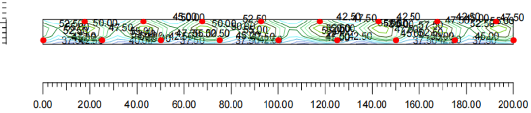

等数值线图
LITESTAR 4D应用:道路照明设计的图4
等数值线图等值线分布合理,表明光源照度都较为均匀,符合预期设计

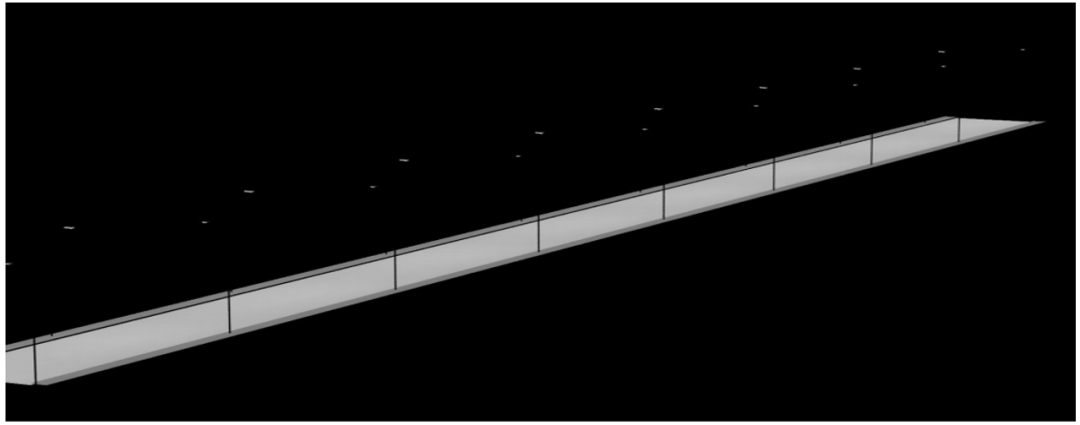

渲染图
LITESTAR 4D应用:道路照明设计的图5
该渲染图呈现了一个光线分布均衡的道路场景,增强了场景的真实感。
