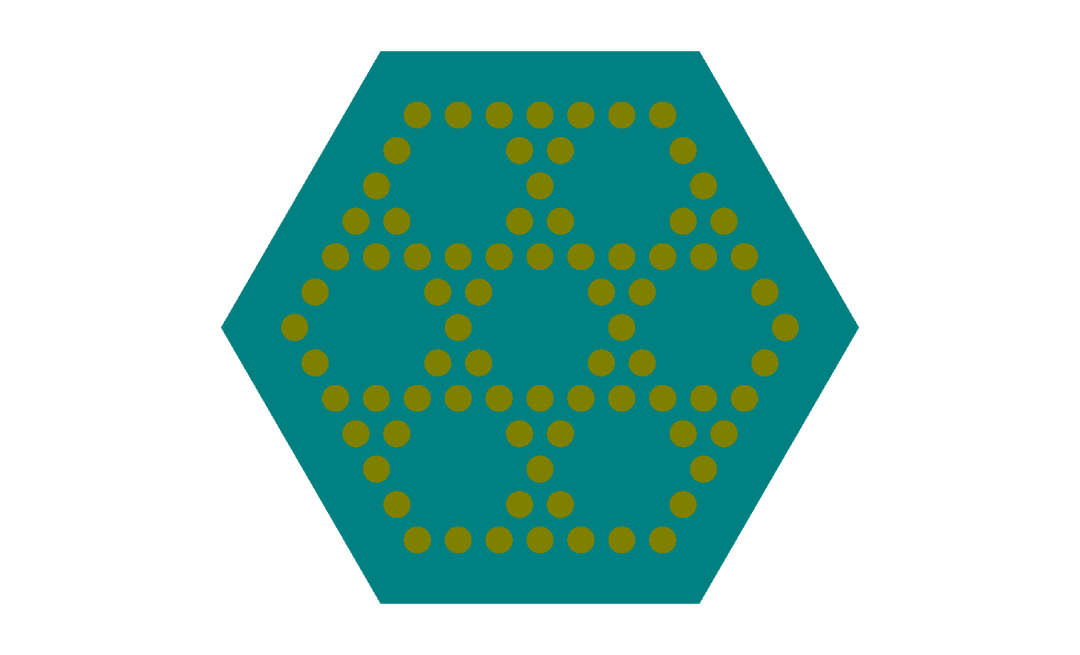

在这个例子中,我们计算光子晶体光纤(PCF)的本征模如下图所示。横截面上的大量空气孔是使用Lattice Copies生成的,因此一个基本的几何图案可以在布局中放置几次。
JCMsuite应用:多核光子晶体光纤的图1
这个例子的计算模式很好地限制在被光子晶体图案包围的光纤的7芯内。然而,我们要考虑到,由于主导波区域的折射率并不比外部大,辐射会泄漏到计算域的外部。因此,我们将透明边界条件应用到布局的外部边界。
输入文件所需的基本参数在基本示例传播模式中进行了描述。作为有效折射率的初始猜想,我们取值为neff=1.456略低于纤维材料折射率的值neff=1.4585.

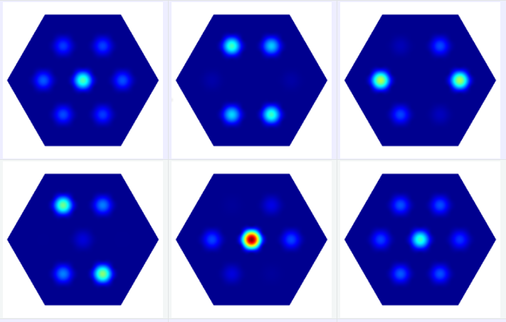

下面的图像显示了对选择的光纤计算后的模式强度:
