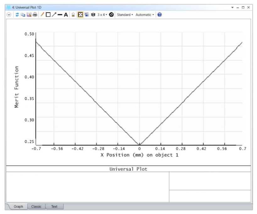

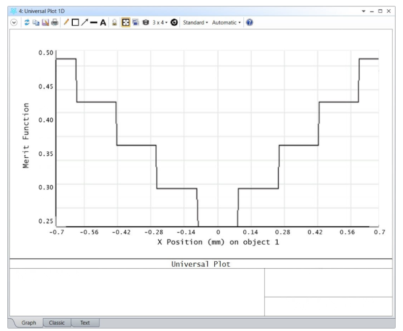

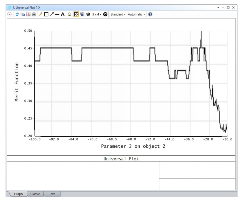

下面是当评价函数只有一个变量时,对非序列系统的评价函数进行查看
可以看出,很长一段区间内评价函数根本没有变化,发生的变化是突然且不连续的。这使得通过梯度搜寻方法进行优化变得困难。
正交下降优化利用变量的正交化和解空间的离散采样来降低评价函数值。OD 算法不计算评价函数的数值微分。对于评价函数存在原本噪声的系统而言,例如非序列系统,OD 通常比 DLS 算法要好。它在照度最大化、亮度增强和均匀性优化等优化问题中非常有用。

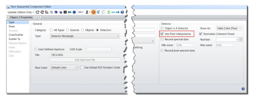

避免由像素探测器引起的量化效应的一种方法是使用像素插值。不是将100%的光线能量分配给单个被击中的像素,而是根据光线在像素内的截距位置将一部分能量分配给相邻像素。因此,当系统变化导致光线在像素上移动时,评价函数会发生明显的变化。可以在探测器的
物体属性( Object Properties ) > 类型(Type ) 中启用像素插值。

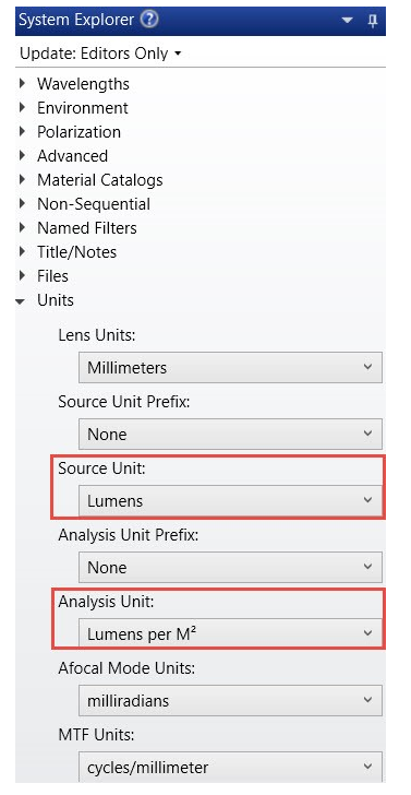

系统资源管理器( System Explorer ) 下,我们将系统 单位( Units ) 设置如下:
LED 的光通量是以流明为单位来测量的,所以我们选择该单位进行模拟。因此光照度单位为lm/m 2 或 Lux。发光强度(“亮度”)是用 lm/sr(流明/立体角)或 Cd(坎德拉)来计量的。亮度用 lm/m 2 /sr或Cd/m 来计量,有时也称为 nit(尼特)。系统初始设置如下:

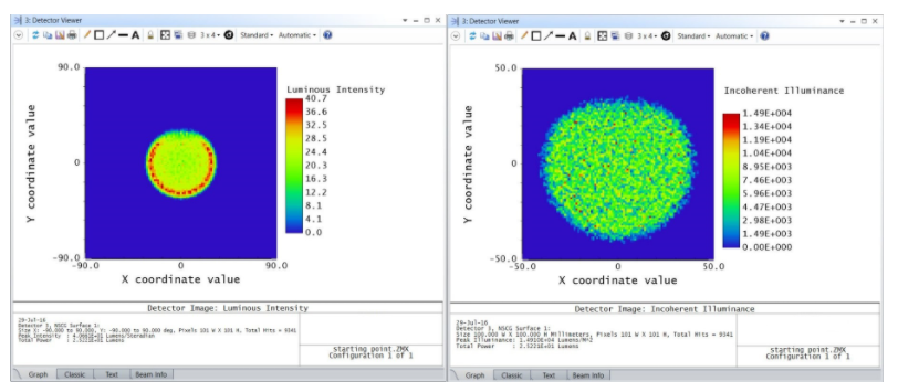

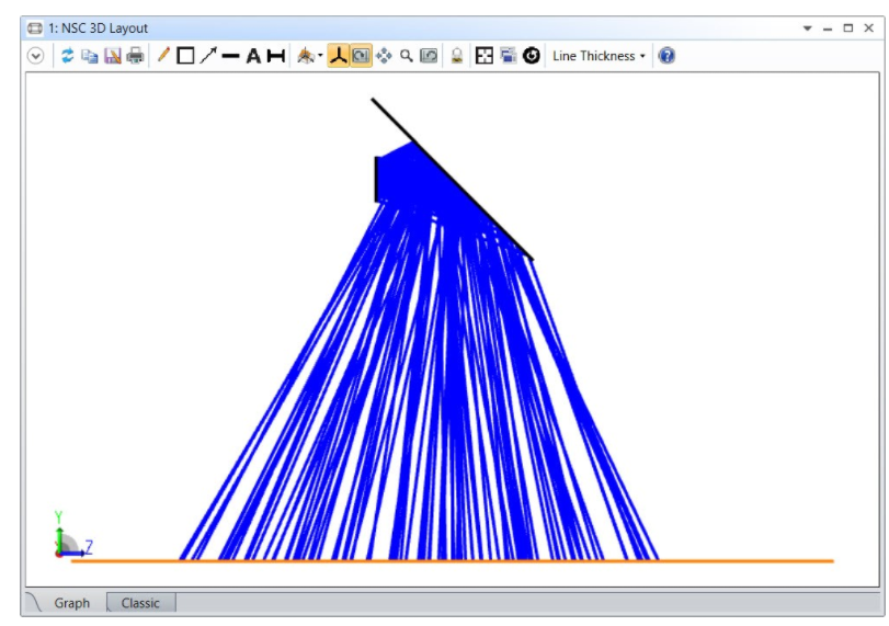

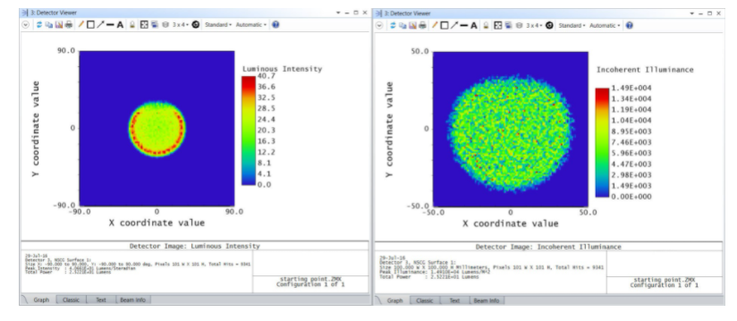

LED 光源将光线射向一面平面镜,然后照亮探测器表面。这个文件可以从本文顶部的示例文件链接处下载。可以看到探测器上的空间分布和角度分布如下图:
从图中可以看出,由于 LED 发出的光线在反射镜上有轻微的溢出,所以空间分布和角度分布略有不对称。这是为了给设计增加一点复杂性而有意为之。
从发光强度图中可以看出,41 Cd左右的峰值亮度发生在极角为27°左右时。近似垂直于探测器表面的光线只有23 Cd 的发光强度(将在下面讨论如何得到这个数字)。这样的轮廓对于车前灯照明系统或投影机照明系统来说并不好。一般情况下,我们希望低角度时的光亮度尽可能高,这样光源就可以投射到远处。

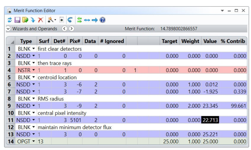

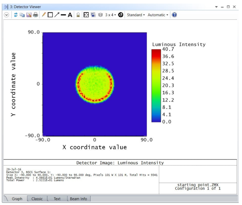

根据设计是否能很好地满足其指定的工作性能,使用评价函数来定义光学设计的“质量”。在这种情况下,我们想要在零度角下得到最大的光亮度(发光强度),这可以通过操作数 NSDD 和 NSTR 很容易地实现。在本设计中,探测器为物体 3,我们想要得到在0°下的发光强度。 探测器查看器 ( Detector Viewer ) 如下所示。
这张图显示了光线从 x 和 y 轴的-90°到+90°入射到探测器上光线的角度范围。没有光线的角度超过35°,因为 LED 没有超过这个角度发射。峰值强度出现在27°左右。我们感兴趣的是接近0°的光功率。针对这样的分布有两个标准 :RMS 角宽度和质心发光强度。设置 RMS 角宽度是要获得准直光线(即具有相同入射角的光线),质心目标是使入射角为零。下面的评价函数可看到这个角度下的发光强度。
第一个 NSDD 操作数读取探测器物体0,该物体不存在;没有物体0可以存在。这是此操作数的一个特殊用法: 在 OpticStudio 中用于清除所有探测器。另外,可以通过定义一个负数(例如:Det# = -3,只清除探测器3)来清除单一探测器。这在定义了多个探测器的系统中非常有用。
接下来,操作数 NSTR 告诉 OpticStudio 去完成光线追迹。第二和第三个操作数 NSDD 读出探测器物体3,质心 x 和 y (Pix# = -6, -7),数据项2,即功率/单位立体角。注意,我们的目标是质心发光强度(角度),而不是质心照度(空间)。第四个操作数 NSDD 读取所有像素数据的 RMS 角宽度。此外,最后一个操作数 NSDD 读取了中心像素(5101)的强度,以便进行比较;注意,没有分配权重,操作数就不会对评价函数有贡献。这个值大约是23 Cd。
最后一个 NSDD 操作数与一个 OPGT 操作数相结合,以保持探测器上的最小光通量。我们把这个设为25,因为这是探测器上的初始光通量。如果这个操作数不存在,那么完全移除反射镜就有可能使评价函数值为0!如果没有能量落在探测器上,质心强度和 RMS 半径为零,这就是我们的目标。这个“解”强调了定义良好的评价函数的重要性。在优化过程中,OpticStudio 将尝试将评价函数变为零,而不管这在系统中的物理意义。

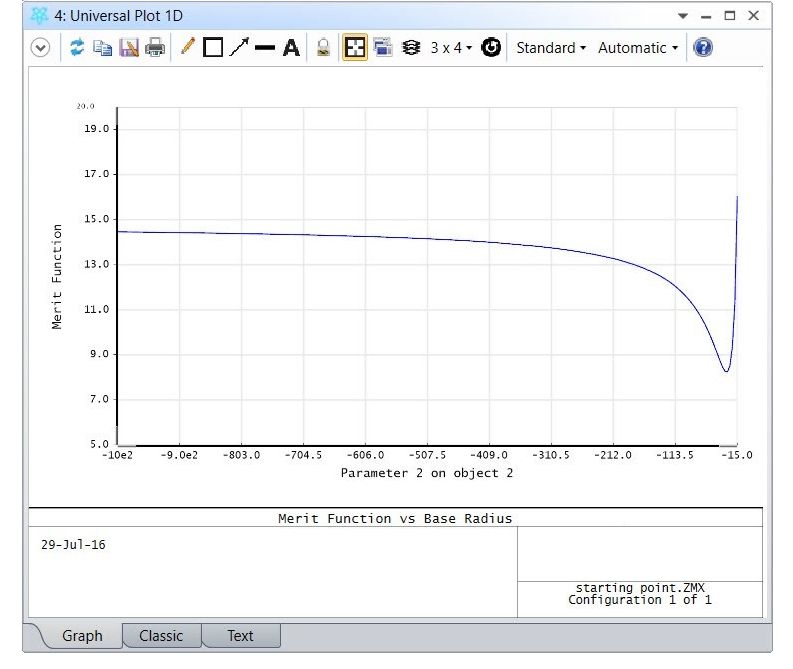

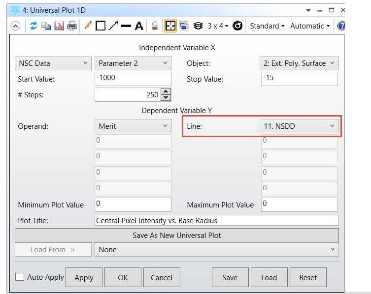

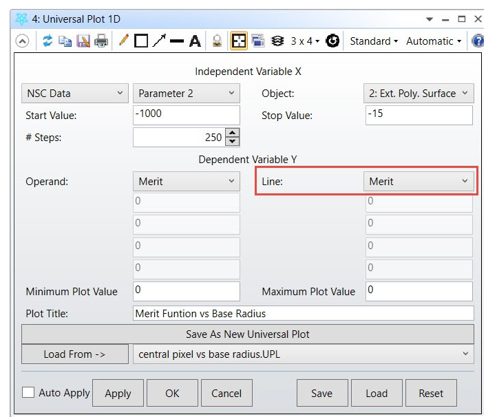

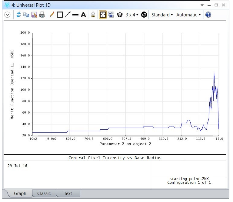

现在,如果我们使用全局绘图,可以在扫描反射镜曲率半径时显示中心像素强度
这张图说明了优化非序列系统的困难,以及定义良好的评价函数的必要性。如果我们看一下整体的评价函数值与曲率半径的关系,就能明白为什么质心和均方根半径是更好的优化目标。

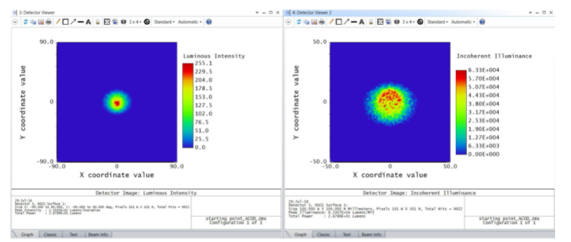

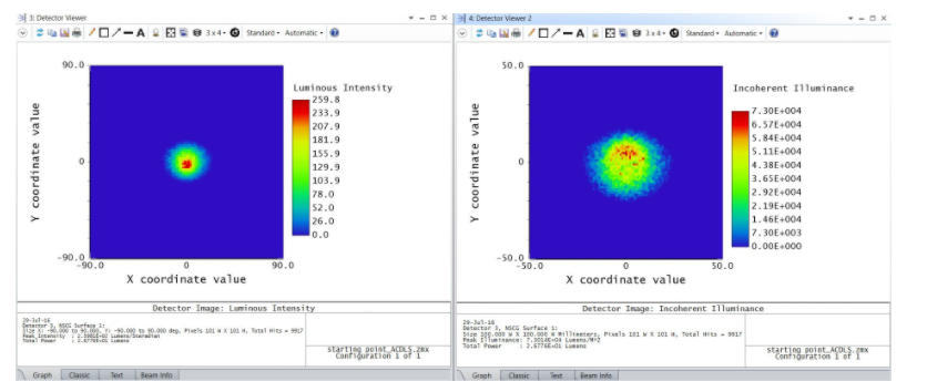

初始辐照度和辐射强度分布,以及使用 DLS 和 OD 算法优化的系统如下图所示
起始系统:
DLS 优化:
OD 优化:
结果表明,两种优化方法得到的解相似。但值得注意的是,虽然 OD 算法的优化时间比 DLS 稍长,但所获得的性能优于 DLS 优化和30分钟锤形优化。事实上,优化一个包含22个变量和几个不同照度目标的系统只需要几分钟!我们已经在短时间内从一个平面镜得到一个完全优化的解决方案,之后将需要我们进行公差分析和生成系统的图纸。对具有相同数量变量的序列系统均方根半径进行优化需要同样的时间。这个例子清楚地说明了 OD 算法在优化非序列系统时的效率。在本文顶部的示例文件链接中,您可以找到 OD 优化文件。
