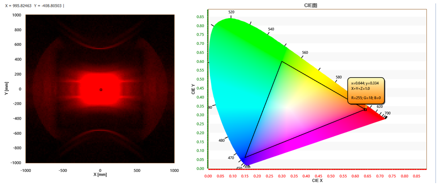

为满足红色信号灯的标准要求,本案例在光源选择上进行了精准考量。根据颜色探测器的检测结果,当光源波长设置为 628nm 时,其色度坐标为(0.644,0.334),该数值处于 CIE1931 标准规定的范围内,能够完美契合红色信号灯的标准。因此,本案例确定采用波长为 628nm 的光源作为高位制动灯的发光源,从源头保证光色的合规性。
汽车高位制动灯难达 CIE 标准?OAS 光学软件高效优化破局的图1
色度分析图

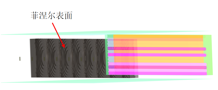

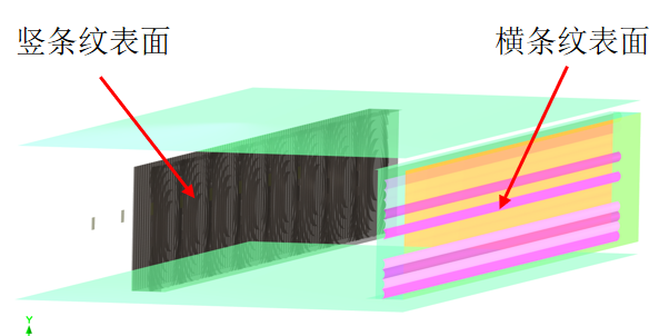

高位制动灯的光学结构设计需兼顾光线的穿透力与扩散性。合理的光学结构能够确保光源发出的光线在传播过程中,既具有足够的强度以保证在各种光照条件下被清晰识别,又能实现适度的扩散,扩大警示范围,让后方不同距离、不同位置的车辆都能及时感知到制动信号。通常,其光学结构会包含透镜等部件,用于对光线进行汇聚与引导,优化光线的分布效果。
汽车高位制动灯难达 CIE 标准?OAS 光学软件高效优化破局的图2
汽车高位制动灯难达 CIE 标准?OAS 光学软件高效优化破局的图3
高位制动灯数据结构

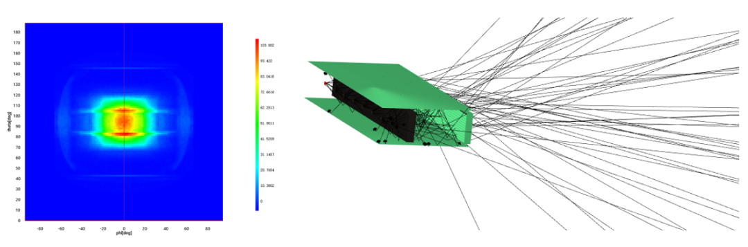

利用 OAS 软件的光线追迹功能,可对高位制动灯系统的光线传播路径进行全面模拟。软件能精准计算光线从光源发出,经过透镜等光学部件作用后的传播轨迹、光照强度分布以及色度坐标等关键参数。
汽车高位制动灯难达 CIE 标准?OAS 光学软件高效优化破局的图4
强度探测器结果 / 追迹效果图

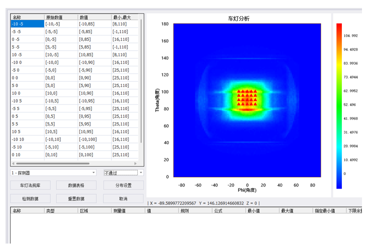

汽车高位制动灯难达 CIE 标准?OAS 光学软件高效优化破局的图5
法规检测结果
