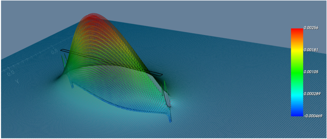

等离子体平均功率流图

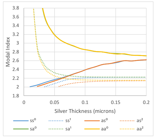

利用对称边界和如[1]中分类的模式组合,相应波导厚度模式的色散曲线如图1所示。所有模式具有一个主Ey分量,该分量有TM模组成并具有无限宽度结构。

图1 模态指数作为银厚度的函数
对于厚度值较小的一些模式表现出较小的损耗,如SS0模式,其Ey分量关于x和y轴对称。SS0模式备受关注,因为除了其较低的损耗,其坡印廷矢量与一个光纤(HE11)的基模在形状上极为相似[1]。
SS0模式的坡印廷矢量沿轴传输显示在背面;注意的是,功率在交界面的限制远大于中心。中心内的小部分坡印廷矢量为负,这说明能量流动方向与传播方向相反。

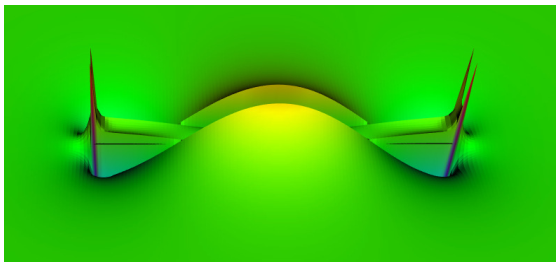

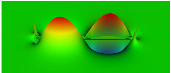

对于一些不同模式摸到的Ey场的实部绘制如下图。这些模式根据Ey场关于y和x轴的对称性进行分类。“s”和“a”分别表示对称和非对称。上角标表示沿X轴极值的数目[1]。
OptiMode应用矢量有限元法模拟表面等离子体激元的图3
图2 ss1模式实部(Ey)
OptiMode应用矢量有限元法模拟表面等离子体激元的图4
图2 aa2模式实部(Ey)
