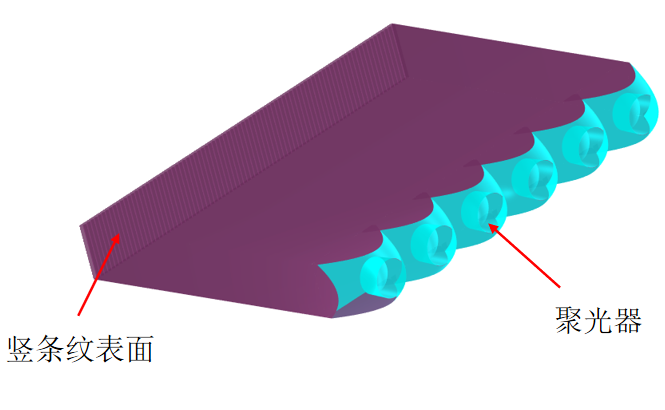

本案例中的汽车后雾灯采用单厚壁结构,这种结构设计在保证光学性能的同时,有助于简化产品的生产工艺,降低制造成本。其主要光学面包括聚光透镜和竖条纹表面,两者相互配合,共同实现对光线的控制与分配。
聚光透镜能够对光源发出的光线进行汇聚,提高光线的利用率和照射强度,确保后雾灯在恶劣天气下具有足够的穿透力。竖条纹表面则可对光线进行散射和匀化处理,使光线分布更加均匀,扩大警示范围,让后方车辆能更清晰地感知到前方车辆的存在。

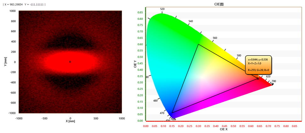

对于光源,OAS 软件能够导入其详细的光学特性参数,如发光强度分布、光谱特性等,并可精确设置光源的波长为 628nm,确保模型中光源的特性与实际相符。同时,软件还支持对 CIE1931 标准中红色信号灯的色度坐标范围进行设置,为后续的性能分析提供参考依据。

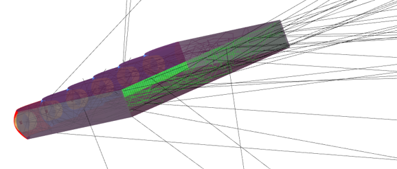

利用 OAS 软件强大的光线追迹功能,可对后雾灯系统进行全面的光线传播模拟。软件能够精准计算光线从光源发出,经过聚光透镜的汇聚、竖条纹表面的散射后,最终的传播路径和光照分布情况。

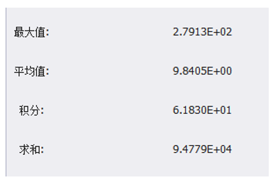

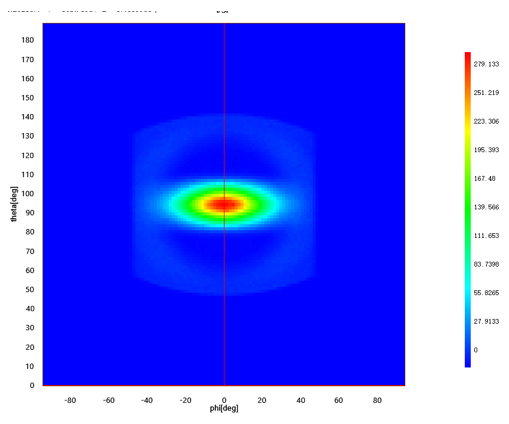

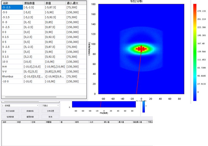

通过对追迹结果的分析,可直观评估后雾灯发出光线的色度坐标是否符合 CIE1931 标准要求。软件能够自动计算出光线的色度参数,并与标准范围进行对比,若存在偏差,设计人员可根据分析结果及时调整光源波长或光学面参数。此外,软件还能对后雾灯的光照强度、照射范围等性能指标进行分析,确保其在恶劣天气下具有良好的警示效果。
