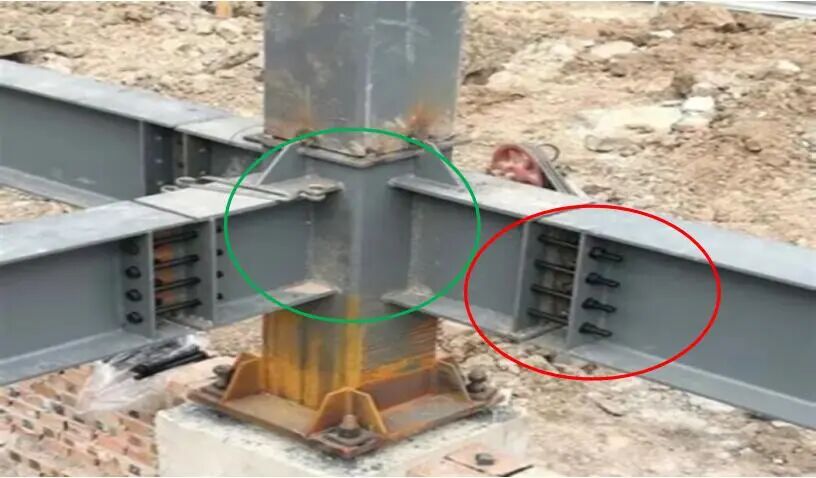

钢节点设计的性能指标中,节点强度直接关乎整个钢结构的稳定性与安全性。如下图1所示的螺栓连接和焊接,是钢结构设计中最常见两种节点连接方式,下面针对焊接连接,开展强度分析方法的介绍,同时与依据钢结构设计规范的计算结果对比,对仿真结果进行合理性说明及讨论。
汽车行业分享丨SimSolid 在钢结构设计中的应用及体会的图1
图1.红色圈示-螺栓连接;绿色圈示-焊接

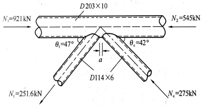

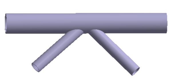

焊缝连接设计包括两个关键参数,即焊缝长度、焊缝截面尺寸。SimSolid 运用先进的数值算法,快速评估焊接强度是否满足设计要求,帮助工程师发现钢节点设计中的潜在失效位置。下面以典型的K型焊接节点,说明SimSolid在节点强度分析中的应用,计算参数及三维结构如下图2所示。

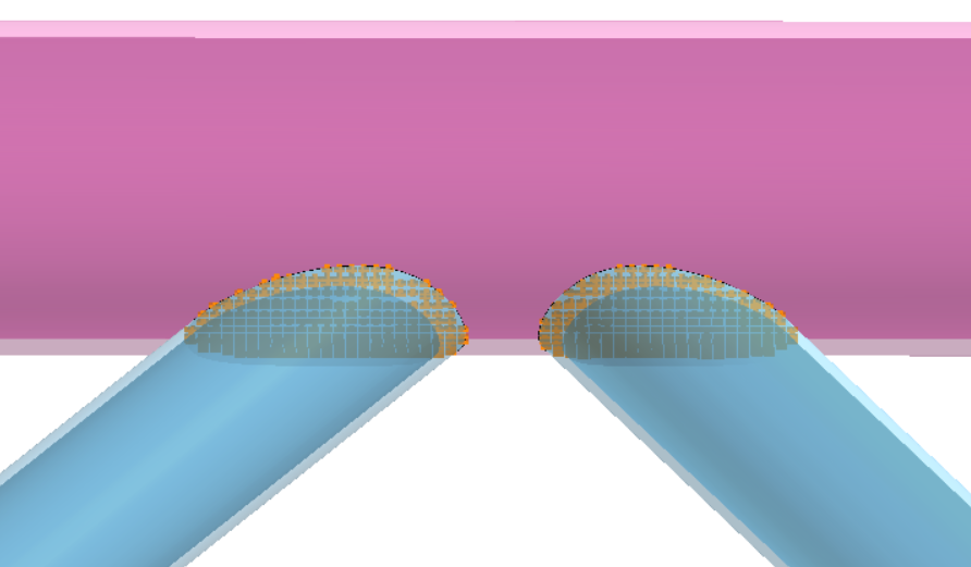

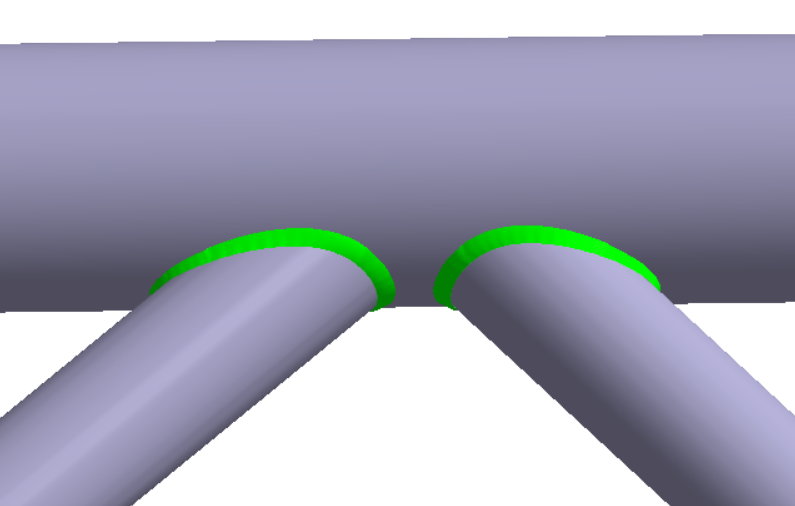

①焊缝连接模拟:通过两种方式模拟焊缝,一种是近似法,在导入几何模型时,软件根据设置的检测参数,自动识别的连接关系,在支管端面与主管接触表面之间建立绑定连接,近似模拟焊缝的载荷传递作用,如图3.1所示。另一种是直接法,导入模型后,根据焊缝的设计长度和焊缝尺寸,建立三维焊缝模型,如图3.2所示。
汽车行业分享丨SimSolid 在钢结构设计中的应用及体会的图4
图3.1 方式1-默认绑定连接

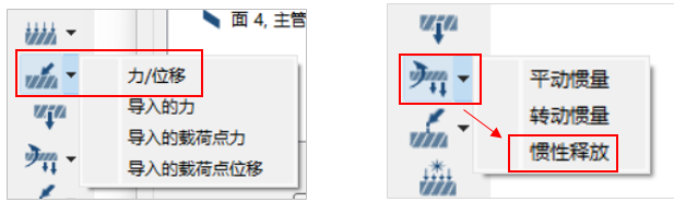

② 边界条件设置:在载荷模块,选择力/位移工具,如图4.1所示,定义管接头端部的作用载荷,主管左侧施加921 kN,右侧施加载荷545 kN,左侧支管受拉伸载荷251.6 kN,友侧支管受压缩载荷275 kN;由于接头没有约束边界条件,因此需要利用惯性释放的方法计算结构的静力平衡问题,选择惯性载荷工具,定义惯性释放,如图4.2所示。
载荷定义结束后,显示载荷加载及方向的模型如图5.1所示,分析模型的边界结构树如图5.2所示。

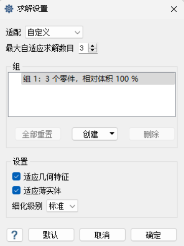

本案例考虑金属材料非线性,并且结构具有一定的薄板特性,因此求解设置如下图6所示:
汽车行业分享丨SimSolid 在钢结构设计中的应用及体会的图9
汽车行业分享丨SimSolid 在钢结构设计中的应用及体会的图10
图6 求解及结构设置

①理论结果:钢管材料Q235,屈服强度235MPa,设计强度215MPa,角焊缝的设计强度160MPa。根据钢结构设计规范计算K型钢节点支管的承载能力,计算过程如下:
汽车行业分享丨SimSolid 在钢结构设计中的应用及体会的图11
汽车行业分享丨SimSolid 在钢结构设计中的应用及体会的图12
上式中:θ𝚌为受压支管轴线与主管轴线的夹角,θ𝚝
为受拉支管轴线与主管轴线的夹角,θ𝚗为反应主管轴向应力状态对承载能力的影响,θ𝚍反映了支管与主管外径比的参数,θ𝚊反应支管间隙等因素对节点承载力的影响,f表示钢管的设计强度。各参数的详细取值及计算公式可查阅文末参考文献《钢结构原理与设计》,这里不在赘述。最后带入相关系数计算结果为:
右侧受压支管最大承载载荷为:
汽车行业分享丨SimSolid 在钢结构设计中的应用及体会的图13
左侧受拉支管最大承载载荷为:
汽车行业分享丨SimSolid 在钢结构设计中的应用及体会的图14
经上述计算可知:右侧受压支管的承载载荷为376 kN大于施加载荷275 kN,受拉支管的承载载荷为344.2 kN大于施加载荷251.6 kN,因此该节点结构在设计载荷作用下满足强度要求。

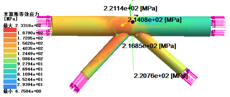

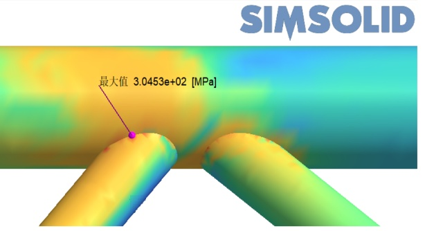

②方式1仿真结果:采用方式1近似法模拟焊缝的应力分析最大应力304MPa,发生在支管的端面边缘,如图7.1所示。由于焊缝简化为绑定连接,由于支管端面边缘的几何尖锐特征,导致此处的应力稍稍偏高。钢管整体应力分布如图7.2所示,各管体的最大应力在200~223 MPa之间,均小于屈服强度,可见满足强度设计要求。

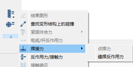

④焊缝分析结果:上述两种方法均能准确的计算管体母材的受力问题,而对于焊缝本身的强度分析, SimSolid 提供了专门的后处理工具,结合第二种焊缝建模方法,可以准确的评估焊缝的强度风险。如下图9所示,可以查看焊缝的受力和应力结果,同时可以定义焊缝的单位长度受力失效准则和应力失效准则。
汽车行业分享丨SimSolid 在钢结构设计中的应用及体会的图19
汽车行业分享丨SimSolid 在钢结构设计中的应用及体会的图20
图9 焊缝结果查看方法

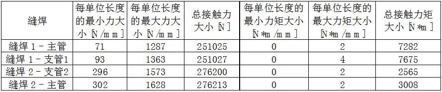

本案例中,焊缝的受力结果如下表1所示,焊缝1的总接触力251kN,焊缝2的总接触力276kN,分别与节点支管施加的外载荷相等,说明软件内部计算达到平衡,结果可靠。
汽车行业分享丨SimSolid 在钢结构设计中的应用及体会的图21
表1 焊缝受力结果统计

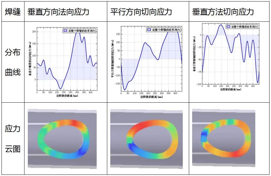

除此之外,焊缝工具还可以进一步查看各应力分量沿焊缝长度的分布情况,通过曲线和云图两种方式,方便工程师更直观的理解焊缝受力情况,识别潜在失效问题,并正对性的提出改进方案,如下表3所示。
汽车行业分享丨SimSolid 在钢结构设计中的应用及体会的图23
表3 焊缝应力结果可视化
