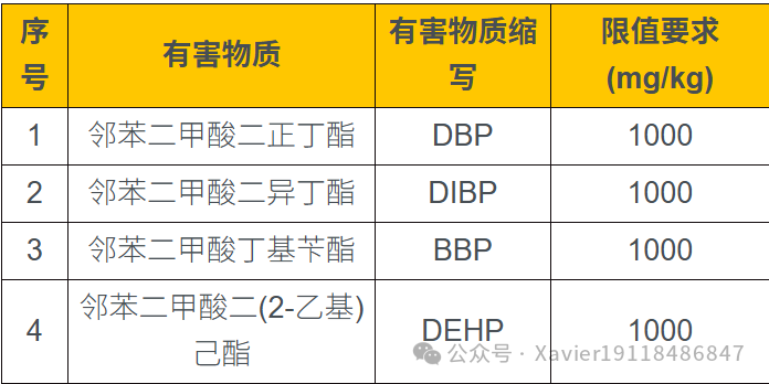

1.将我国电器电子产品管控有害物质种类由六大类增至十大类,保持与国际行业要求一致;(新增4 种邻苯二甲酸酯类有害物质(PAEs):邻苯二甲酸二正丁酯(DBP)、邻苯二甲酸二异丁酯(DIBP)、邻苯二甲酸丁基苄酯(BBP)和邻苯二甲酸二(2-乙基)己酯(DEHP)的管控限值);
