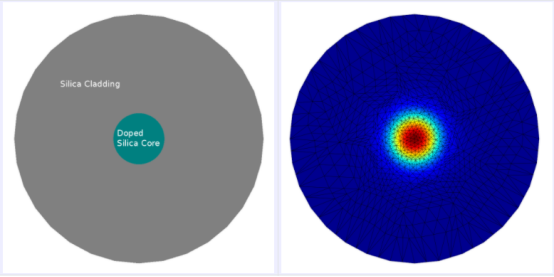

在案例中,计算了带有掺杂二氧化硅芯的圆柱形光纤的基本传播模式。
JCMsuite案例展示:光纤单模光纤的仿真分析的图1
磁芯具有相对介电常数和直径。包层具有相对介电常数和直径。我们假定磁场的切向分量在外边界上消失。我们想在1.5附近找到两个本征模,这是我们对有效折射率的最初猜测。基本示例propagation Mode中给出了输入文件所需参数的详细描述。

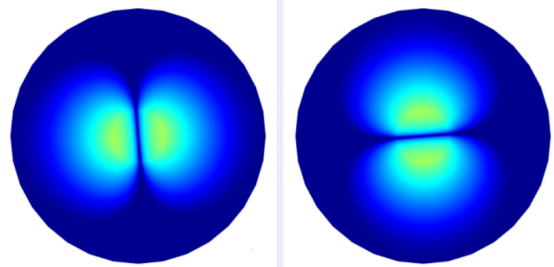

下图显示了两个计算本征模的电场的z分量(对数尺度下)。两者都属于相同的有效折射率,属于双重简并。特征值存储在文件eigenvalues.jcm中。
